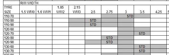

There was something else I realised too. The rim on the e-Odin is a 3.5" (that is what I measure it as) which limits the size options, according to this chart.
I cannot go smaller on the e-Odin rim (the chart says), nor a taller profile.

Die Odins mit 110er Reifen haben laut COC Papier 3,0 Zoll Felge
Die Odin mit 120er Reifen haben laut COC Papier 3,5 Zoll Felge
Meine Odin wurde mit 120er Reifen ausgeliefert und in den COC Papieren steht 3,5 Zoll auf der Felge steht aber 3,0 Zoll.
Haben wir vor kurzem erst festgestellt durch die Nachfrage in diesem Thread!

Mine is like your photo, it says '3' on it.
It seems like a wider rim to me than that.

Ja alles etwas komisch.bob2.0 hat geschrieben: Mo 31. Mär 2025, 19:39 Mine is like your photo, it says '3' on it.
Laut COC habe ich 120er Reifen mit 3,5 Zoll Felge, auf meiner Odin ist auch ein 120er Reifen montiert auf der Felge steht aber 3 Zoll.
Kauft man die Odin mit den Standard-Chinareifen sind dies 110er Reifen und in den COC steht 3 Zoll...

Just to confirm:Zimmermännche hat geschrieben: Mo 31. Mär 2025, 12:13 ...
My E-Odin 2.0 has the 3.0 x 17" rim installed. And I'm riding Conti Road Attack 3 tires (110/70-17 at the front and 180/55-17 at the rear, just like mentioned at the COC) without any shimmy behaviour.
