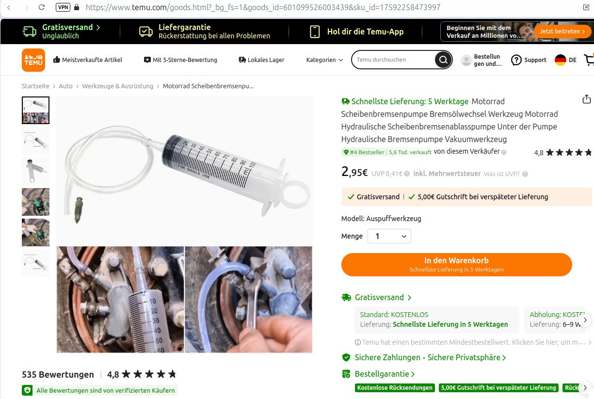

rollerrainer hat geschrieben: So 30. Mär 2025, 18:54 Meine Frage: Wo bekomme ich einen solchen kleinen Schlauch her der auf das Entlüftungsventil passt? Bauhaus etc.? Muss es ein spezieller sein oder irgendein durchsichtiger mit dem (mir unbekannten) Durchmesser von x mm?
Ich habe mir dieses Bremsflüssigkeitswechselkit bei Temu (www.temu.com) diese Woche bestellt:
https://www.temu.com/goods.html?_bg_fs= ... 2258473997
Kostet nur 2,95 € - Versand schon inbegriffen. Ist aber noch nicht angekommen.

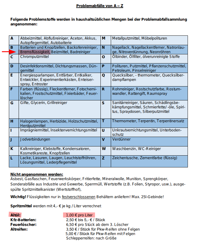

Bei uns ist die Abgabe von Bremsflüssigkeit zu Problemmüllannahmeterminen (zwei Mal im Jahr) in "haushaltsüblichen Mengen" sogar umsonst:Westfale hat geschrieben: Mo 31. Mär 2025, 15:47 Hab' s letzte Woche für 10 Euro machen lassen. Hätte nie gedacht das es bei 2 Bremsflüssigkeitsbehälter so günstig sein könnte.
Auch Altöl ist mit 1,- €/Liter noch relativ günstig zu entsorgen. - Hat allerdings bis letztes Jahr nur 0,50 € je Liter gekostet. Der Preis dafür hat sich also nichtsdestotrotz verdoppelt.

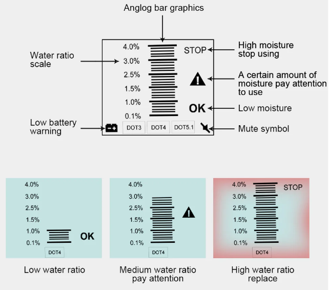

Wasseranteil der Bremsflüssigkeit gemessen mit DUOYI DY23 B Brake Fluid Tester (gekauft vor 5 Jahren bei eBay):
Vorderradbremse: 1,3 % Wasseranteil
Hinterradbremse: 1,9 % Wasseranteil
