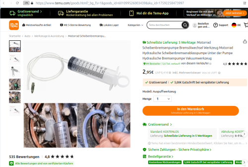

Ich habe mir dieses Bremsflüssigkeitswechselkit bei Temu (www.temu.com) diese Woche bestellt:
https://www.temu.com/goods.html?_bg_fs= ... 2258473997
Kostet nur 2,95 € - Versand schon inbegriffen. Ist aber noch nicht angekommen.

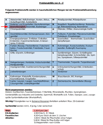

Bei uns ist die Abgabe von Bremsflüssigkeit zu Problemmüllannahmeterminen (zwei Mal im Jahr) in "haushaltsüblichen Mengen" sogar umsonst:
Auch Altöl ist mit 1,- €/Liter noch relativ günstig zu entsorgen. - Hat allerdings bis letztes Jahr nur 0,50 € je Liter gekostet. Der Preis dafür hat sich also nichtsdestotrotz verdoppelt.

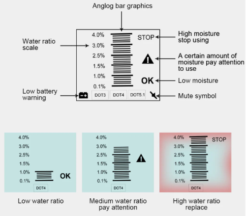

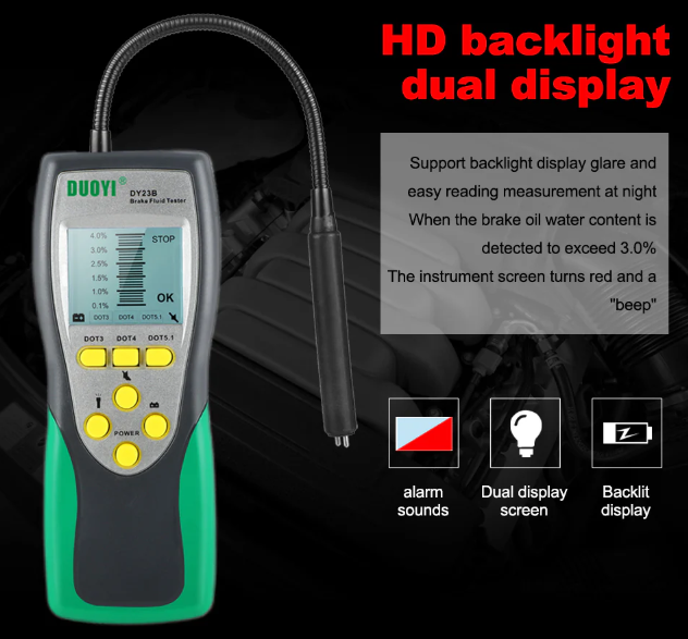

Wasseranteil der Bremsflüssigkeit gemessen mit DUOYI DY23 B Brake Fluid Tester (gekauft vor 5 Jahren bei eBay):
Vorderradbremse: 1,3 % Wasseranteil
Hinterradbremse: 1,9 % Wasseranteil
Zum Vergleich:
Original-Bremsflüssigkeit DOT4 von Liqui-Moly, letzte Woche bei Amazon gekauft: 1,4 % Wasseranteil.
