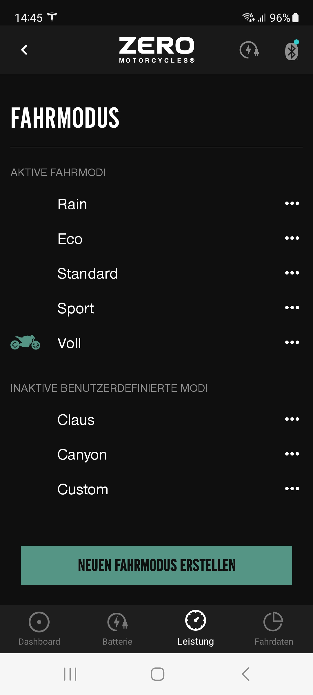

Re: Frage zu Fahrmodi aktiv/inaktiv schalten
Es gibt aber keinen vordefinierten CUSTOM Modus. (Der Custom im screenshot ist von mir erzeugt).
Egal was man macht er tauscht immer nur den letzten Eintrag der aktiven Liste aus Die 5 vorgegebenen Modi lassen sich weder löschen noch Bearbeiten
Man könnte jetzt davon ausgehen, es ist nur ein aktiver manueller modus erlaubt. Aber warum muss dann der Canyon Mode dafür weichen.
