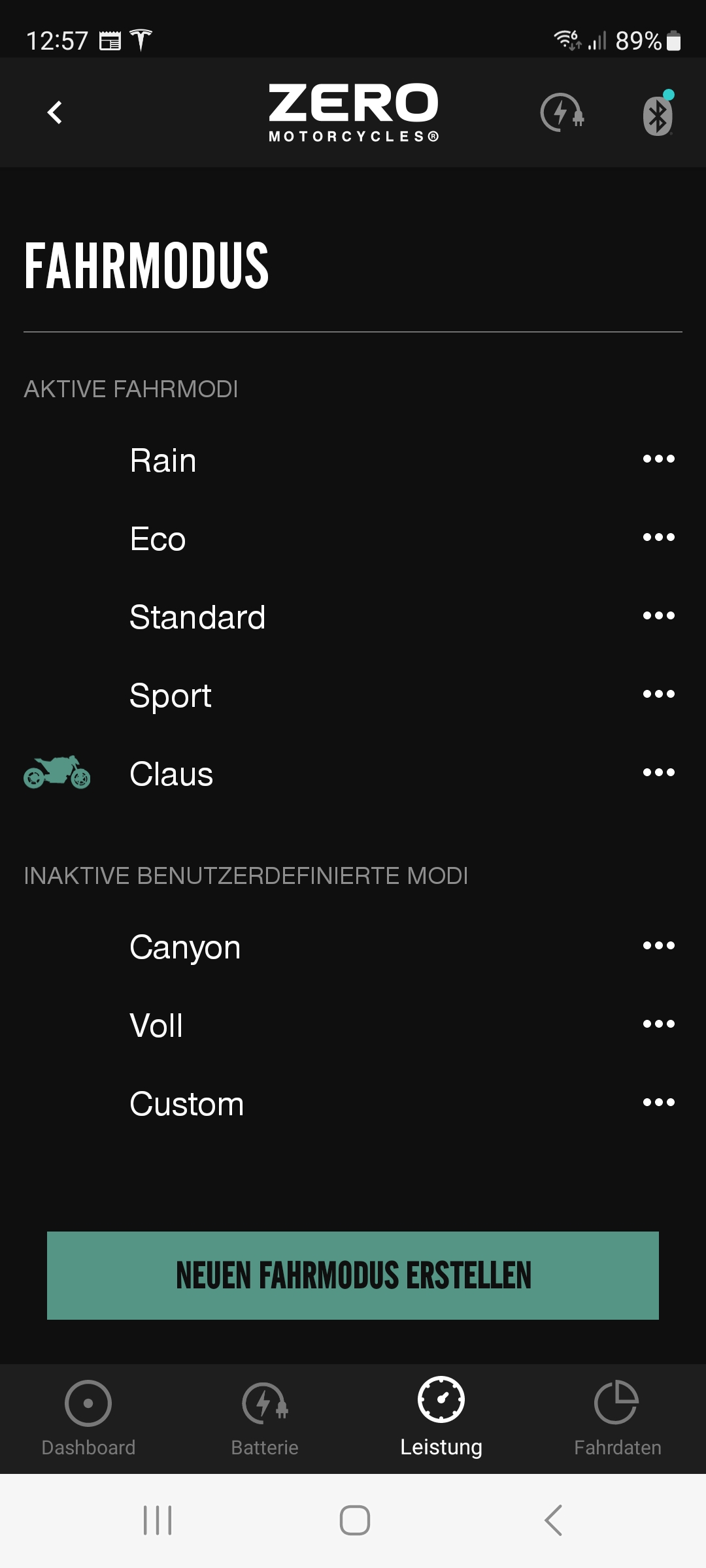

Hallo Zusammen,
ich möchte bei meiner neuen Zero SR in der Zero Next Gen App (2.10.0) die aktiven Fahrmodi einstellen.
Anscheinend gibt es nur 5 aktive. Ich habe mir selbst einen Fahrmodus erzeugt und den zum aktiven gemacht, worauf der Canyon mode in den inaktiven Bereich geschoben wurde. Wenn ich den wieder zum aktiven mache fliegt mein selbst erzeugter wieder raus. Anscheinend tauscht er den letzten auf der Liste aus.
Weiß jemand, ob es eine Möglichkeit gibt, explizit einen aktiven Modus (z.B. Standard) anzuwählen und den inaktiv zu schalten um einen selbst erzeugten Fahrmodus aktiv zu schalten?
Oder stelle ich mich bloß zu blöd an
Grüße
Claus

Also bei mir gibt es Rain, Eco, Standard, Sport und Canyon.
Ich will die jetzt auch nicht "Überschreiben" sondern mir ein, zwei eigene anlegen und aktiv schalten.

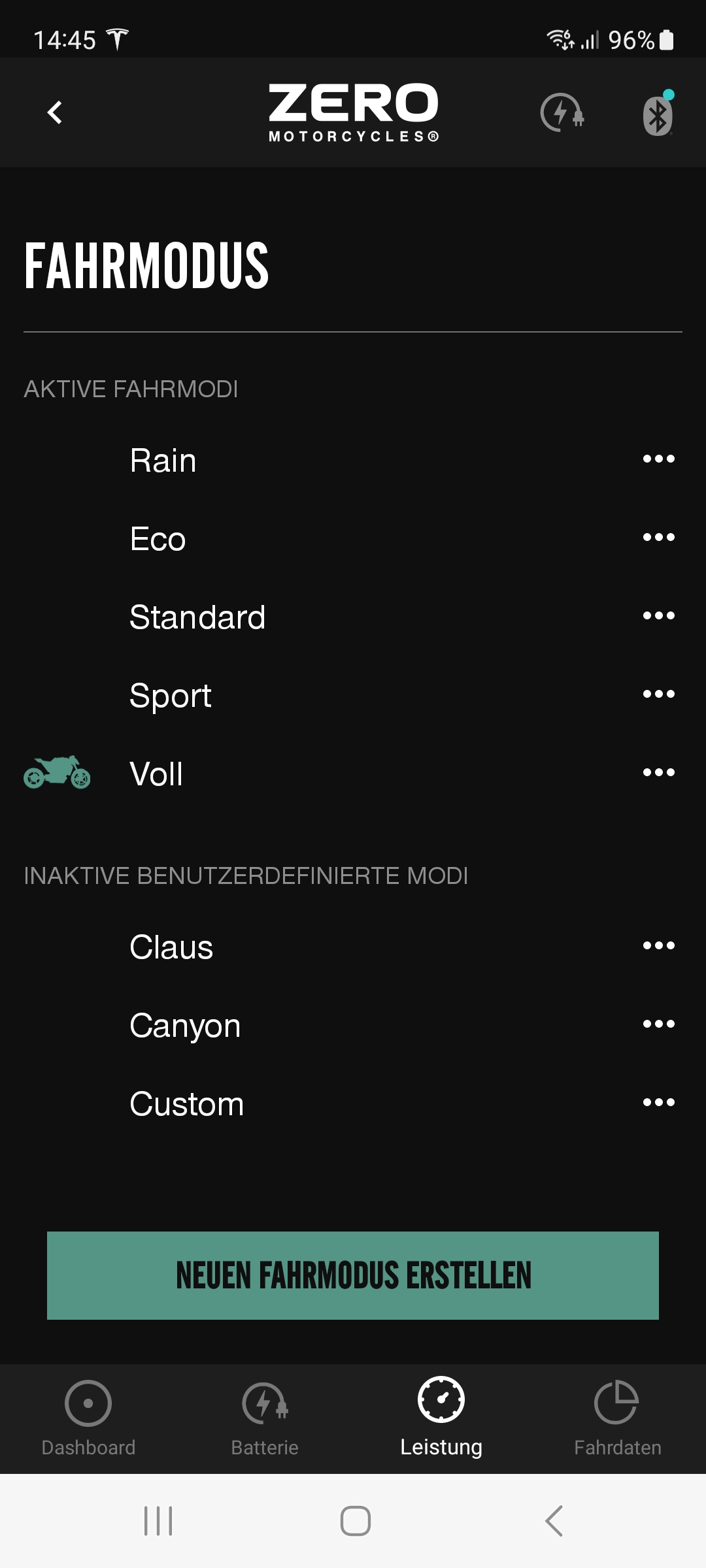

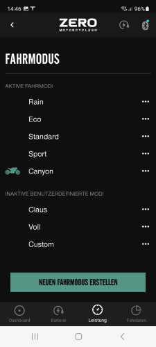

Custom bringt leider auch nichts. wenn ich den erzeuge und aktiv Schalte, überschreibt er immer den Canyon oder den selbsterzeugten, je nachdem wer als letztes in der Liste steht.
Ist irgendwie komisch.

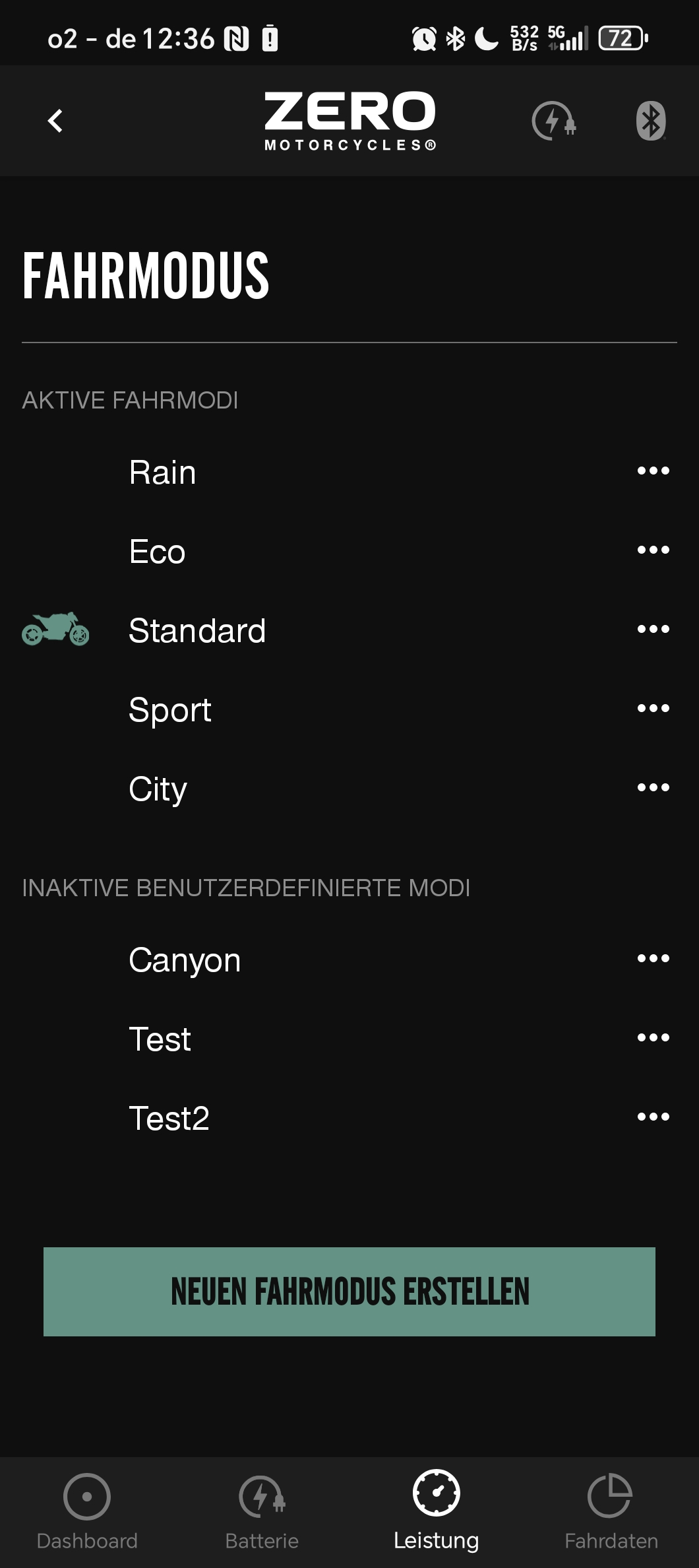

Soweit ich rumexperimentiert habe, konnte ich einen Custom Modus erstellen. Es können aber immer nur 5 durchschaltbar sein. Da wird dann ein anderer inaktiv geschaltet. Ob man mehr als zwei erstellen und auch umschalten kann, müsst man ausprobieren. (Auch Gen 3 hier)
Edit: Scheint als ob man mehr als 2 anlegen kann.

Ja genau das gleiche Verhalten habe ich auch bei mir. Wenn ich einen der inaktiven Fahrmodi aktiv schalte (über die drei Punkte), dann wird immer nur der unterste Eintrag (hier City) ausgetauscht.
