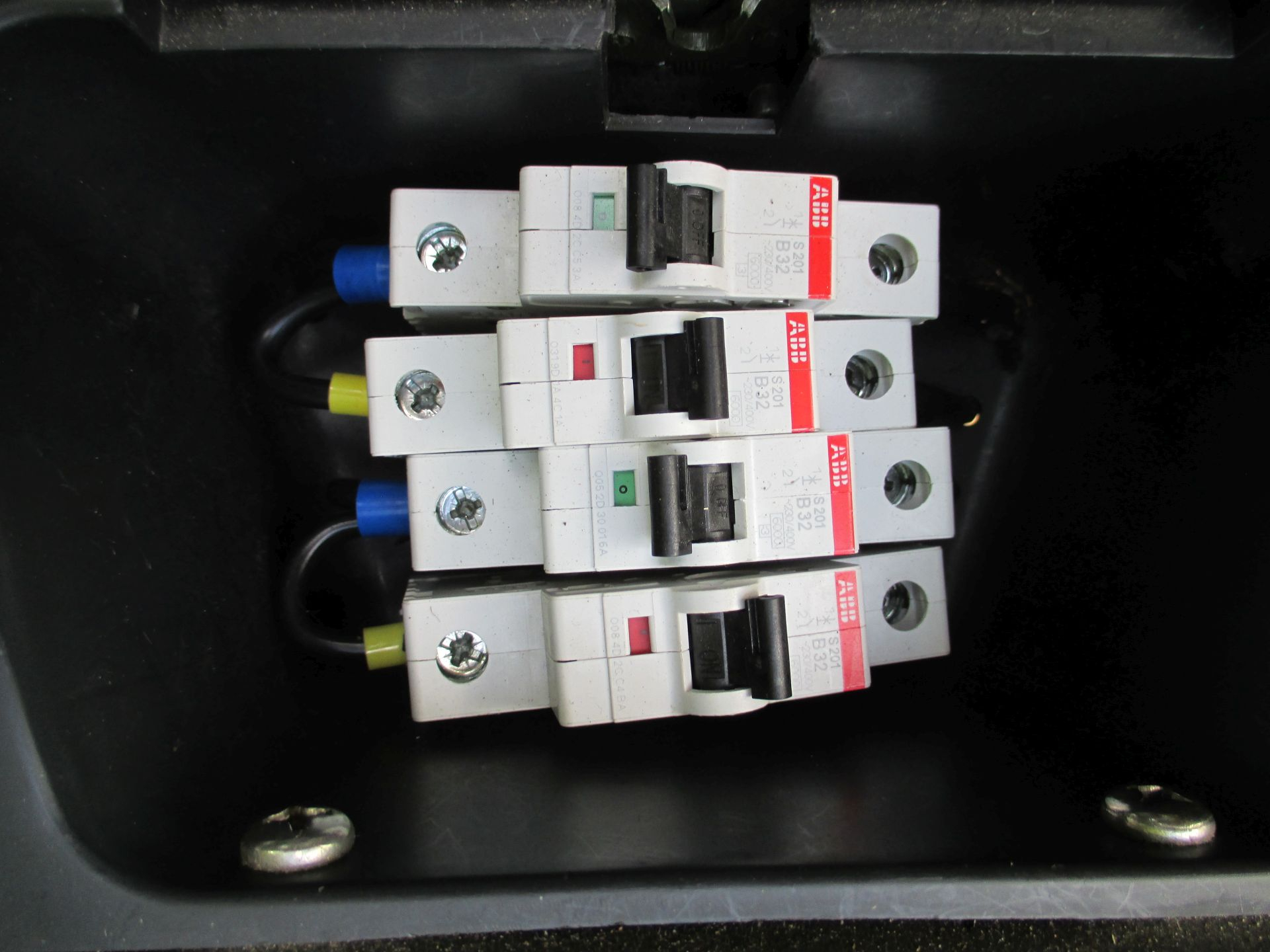

Bei den Kumpan Rollern sind zahllose Sicherungen für das Parallelschalten von 3 Batterien verbaut. Ich spendierte zumindest für jeden deiner 6 Akkus einen 50A ABB S201-50 Leitungsschutzschalter, Sicherungsautomat.
Auf Aliexpress gibt es durchaus Potentialschienen mit M6 oder M8 Bolzen, um 6 Leitungen zu verbinden. Auf dem Foto, noch ohne Hutschiene, sind gerade zwei 72V 50Ah von 4 Akkus zugeschaltet.
