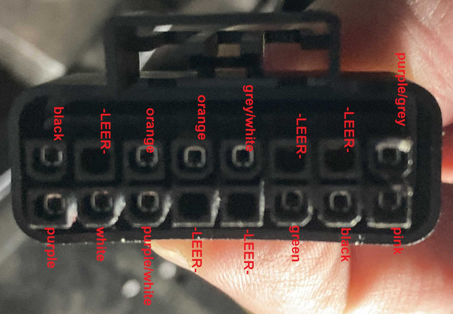

die Belegung ist nicht gänzlich anders, aber andere Farben und die Pläne von Votol zeigen den Stecker teilweise von hinten und die Pin-Nummern müssen anders herum gezählt werden.
Du hast hier:
1- pink__Gasgriff+5Volt____________ 9 - purple/grey_E-Lock/Ignition
2- black_Gasgriff-Minus/GND_______10 - leer
3- green_Gasgriff-Signal___________11 - leer
4- leer__________________________12 - grey/white vermutlich PA0 Reverse/ Rückwärtsgang (und es muss umprogrammiert werden)
5- leer__________________________13 - orange Kommunikation TX
6- purple/white_verm. low brake___14 - orange Kommunikation RX
7- white_Display/Tacho___________ 15 - leer
8- purple_PB5-high brake__________16 - Black vermutlich PB4 GND und wohl nicht (!) Reverse - dann geht jetzt der Rückwätsgang nicht
Ich bin mir übrigens bei den Werten von simmy nicht so sicher, ob das alles die originalen Werte der ursprünglichen Programmierung des Fahrzeugs waren.
Mich iiritiert auch der Hall-Sensor-Versatzwinkel von 30 Grad, weil ich da eher von 60Grad-Schritten ausgehe.
Wenn also mit den jetzt eingestellten 30Grad der Motor nicht sauber dreht, mag es sein, dass eine der Möglichkeiten -60Grad, 0 Grad, 60 Grad oder 120 Grad besseren Lauf verspricht (einige werden aber gar nicht gehen, daher nur kurz probieren).
Oder eben doch Deine ursprüngliche Idee, zu versuchen, doch den defekten Controller auszulesen (abgesichert gegen Kurzschluss).

didithekid hat geschrieben: Do 24. Apr 2025, 22:35 die Belegung ist nicht gänzlich anders, aber andere Farben und die Pläne von Votol zeigen den Stecker teilweise von hinten und die Pin-Nummern müssen anders herum gezählt werden.
Du hast hier:
Danke für die Aufschlüsselung! "dann geht jetzt der Rückwätsgang nicht" - doch, zuletzt klappte alles! Aber nicht lange...
