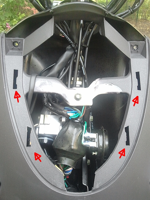

Vordere Verkleidung lösen
... hier mal eine Anleitung, falls man vorne mal dran muss, z.B. beim Wechseln der Frontscheinwerfer-Glühlampen.
Als Erstes klappst du das UNU Logo nach oben, somit kannst du die Schraube lösen, bzw. entfernen Nun entfernst du die zwei Schrauben, welche auf der Seite des Zündschlosses sind, rechts und links oben Jetzt wird es etwas "zarter", denn du musst mit deiner Hand (Fingern) den Ausschnitt mit dem Frontscheinwerfer vorsichtig "ausklipsen".
Dieses Teil ist mit Clips an der restlichen Verkleidung "eingeklipt".
Sei vorsichtig, aber auch bestimmt, denn es ist halt alles Plastik. Und schön vorsichtig, denn es hängt noch die Verkabelung der beiden Blinker und des Frontscheinwerfers dran, diese lösen ! Jetzt kannst du das gesamte Frontscheinwerfer-Teil entfernen oder du hast halt vorher schon deine Lampe/n gewechselt und nicht alles abgebaut. Evtl. kommst du jetzt auch schon an das Lenkkopflager oder was sonst.
Noch einmal zur Verdeutlichung, wo die Clips und dessen Führungen sitzen, denn wenn du da nicht aufpasst, dann bricht schnell was weg Wenn du nun noch weiter willst...hier >>>
Diese Schraube lösen und jeweils rechts und links, oben und unten folgende, insgesamt jetzt noch 8 Schrauben lösen Jetzt kann die gesamte vordere Verkleidung ausgeklipt werden...
