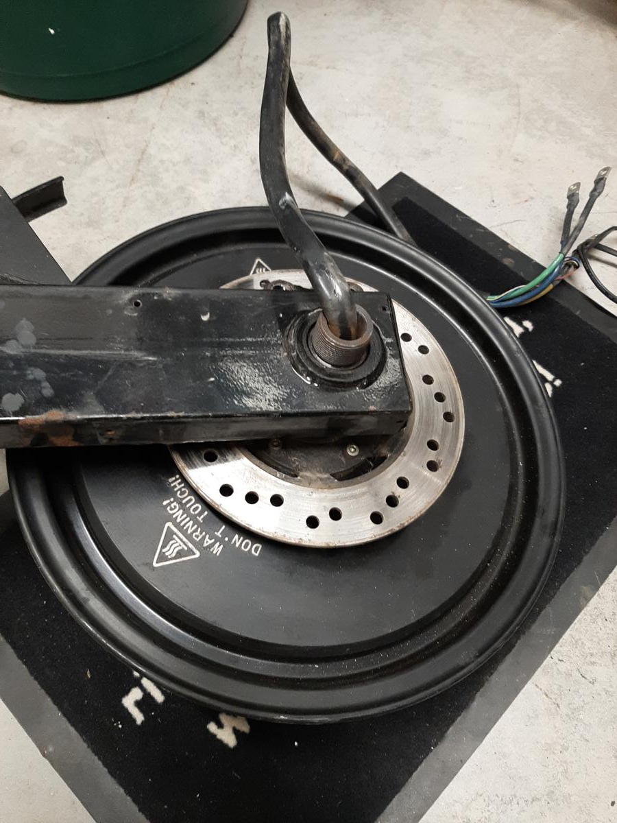

kann mir bitte jemand sagen, wie ich beim E-Max 90/110 den Motor von der Hinterachsschwinge bekomme?
Ich möchte den Motor vom einen emax auf den anderen emax wechseln.
Der aktuelle Stand:
Ich habe mit einem Hakenschlüssel die 2 Muttern von der Motorwelle gelöst, die ca. 20 Schrauben vom Motor entfernt und den Hinterreifen abgenommen.

Das gilt für jeden Radnabenmotor : Der Motor wird mit Kabel und Reifen ausgebaut . Dazu müssen zuerst die Kabeln beim Controller gelöst werden . Meist 3 Dicke ( Leistungsteil geschraubt ) und die Steuerung , meist gesteckt . Dann kann man den Motor von der Schwinge nehmen . Du hast wahrscheinlich den Motor zerlegt .

Den Reifen runtermachen kann helfen da der sonst am Schutzblech hängen bleibt, aber ich hoffe er hat nicht die 3 vertiefeten schrauben mit rausgemacht sonst hat er den Deckel vom Motor auch in der Hand.
Eigentlich genügt Kabel vom Controller ab, Hallsensorkabel abstecken und dann die 2 Kontermuttern von der Achse lösen mehr ist nicht nötig. Es kann natürlich sein das der Motor etwas festgegammelt ist, der wird ja in der Regel nicht oft abgebaut.

Ich habe schon befürchtet, dass der Motor festgegammelt ist, so wie der Rest vom Roller ausschaut.
In dem Fall werde ich mit Holz und Hammer mit sanfter Gewalt versuchen, das Ding zu lockern.
WD40 zum Lösen darf ich verwenden?
Ich habe schon alle Schrauben entfernt, auch die 3 vertieften.
Die werde ich als nächstes wieder einschrauben.
Der Motordeckel scheint trotzdem fest zu sitzen, habe schon überall gezogen.
Ist der Motordeckel auf der Seite, wo die Kabel aus der Achse kommen oder auf der gegenüberliegenden Seite?

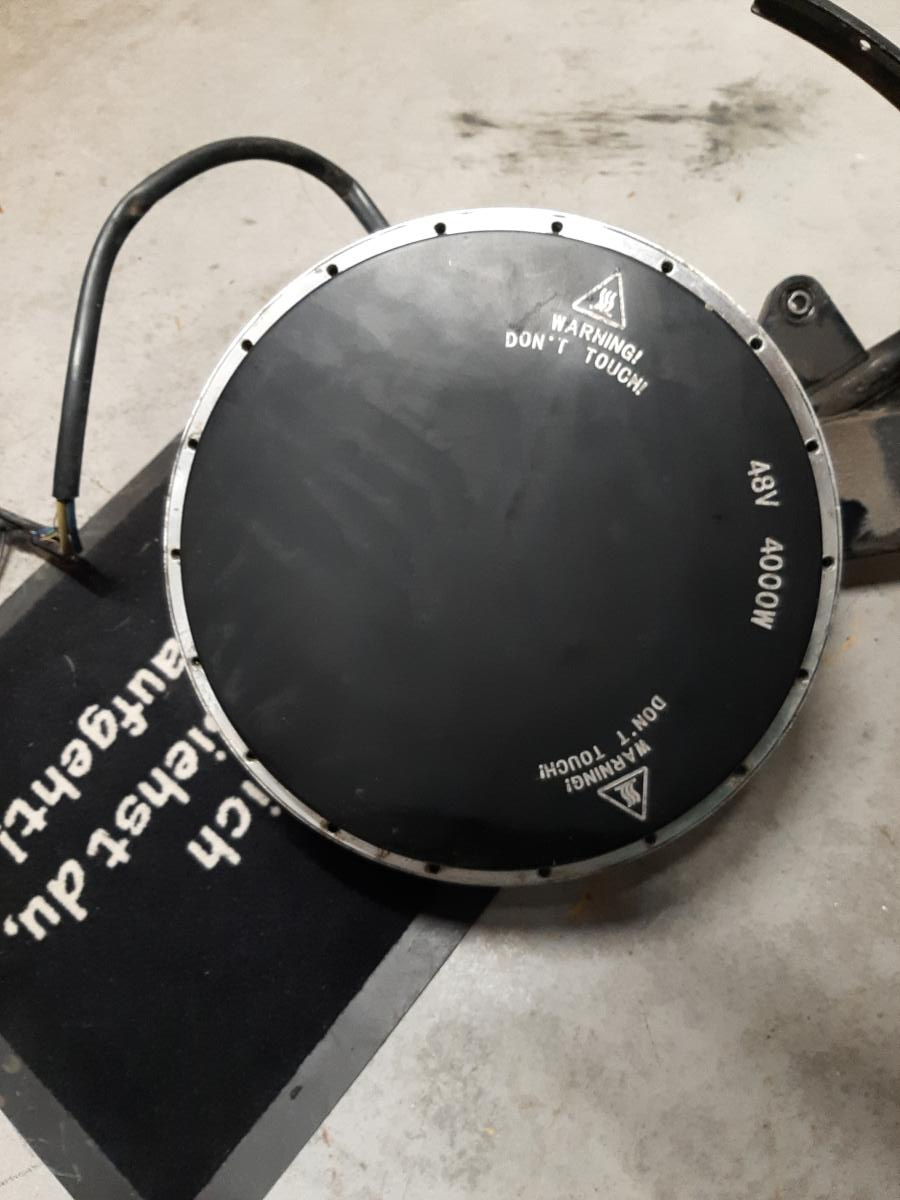

Der "Motordeckel" = Lagerschild ist auf dem letzten Foto zu sehen. Auch ein single shaft motor hat 2 Kugellager
Wie ein Motor von innen aussieht, habe ich in einem anderen Thread hier schon gesehen, das habe ich nicht vor.
Beim Motor des anderen Emax wurden die Phasenkabel zusätzlich ummantelt, weil der Vorbesitzer Probleme (overcurrent error oder ähnlich) hatte.
Durch die Ummantelung passt die Kunststoffabdeckung der Motorkabel auf der Hinterachsschwinge nicht mehr richtig, weil zu wenig Platz.
Der Motor auf den Fotos dürfte zwar etwas oberflächlichen Gammel haben, aber sonst in besserem Zustand sein.
- Beiträge: 6592
Re: E-Max Motor ausbauen
Overcurrent ist ein Defekt des Proud Eagle Controllers, kein Motorpproblem. Über die Jahre hinweg altert natürlich die Motoisolation.

Guten Abend,
der Motor ist ist nun von der Hinterradschwinge weg.
Sanfte Gewalt hat nicht gereicht, ich musste mit der Flex Material entfernen.
Wie vermutet wurde, war die Verbindungsfläche zwischen Motor und Schwinge bräunlich verfärbt vom Rost.
Schöne Grüsse
Marco
