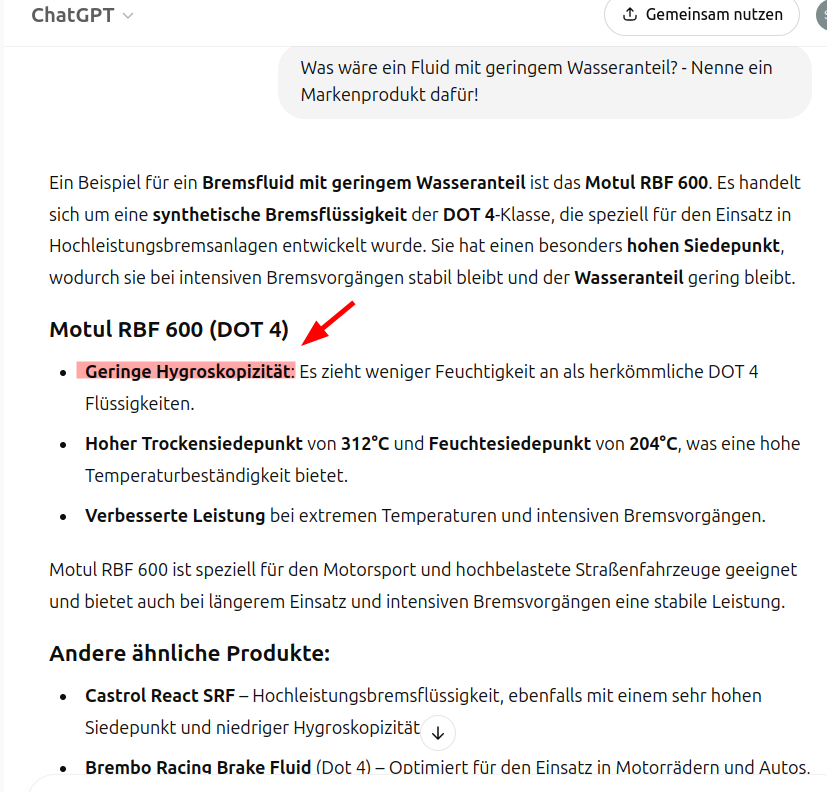

Habe 'mal kurz ChatGPT konsultiert. Das meint, dass es durchaus Bremsflüssigkeiten gibt, die im geringeren Maß hygroskopisch sind:
Besonders die von Produzenten Motul ist dabei interessant, weil sie preislich noch im Rahmen ist. Die von den anderen Markenherstellern sind dagegen 5 oder 6 Mal so teuer, und lohnen daher nicht.

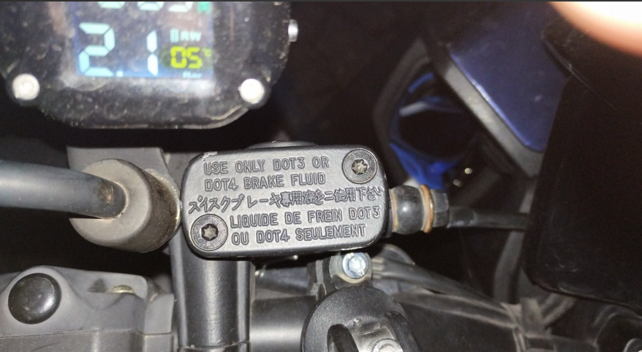

Als "Verbesserungsmaßnahme" würde ich bei den Vorratsbehältern auch die Kreuzschlitz- gegen Torx-Schrauben austauschen, da diese (die Kreuzschlitz-) doch immer sehr leicht "rundgedreht" werden und man dann ein größeres Problem hat.
Die TORX-Schrauben gibt 's günstig bei Aliexpress:
https://de.aliexpress.com/item/1005007960855070.html
Die korrekte Größe ist M4 x 12 mm.

Gesagt, getan: :D
