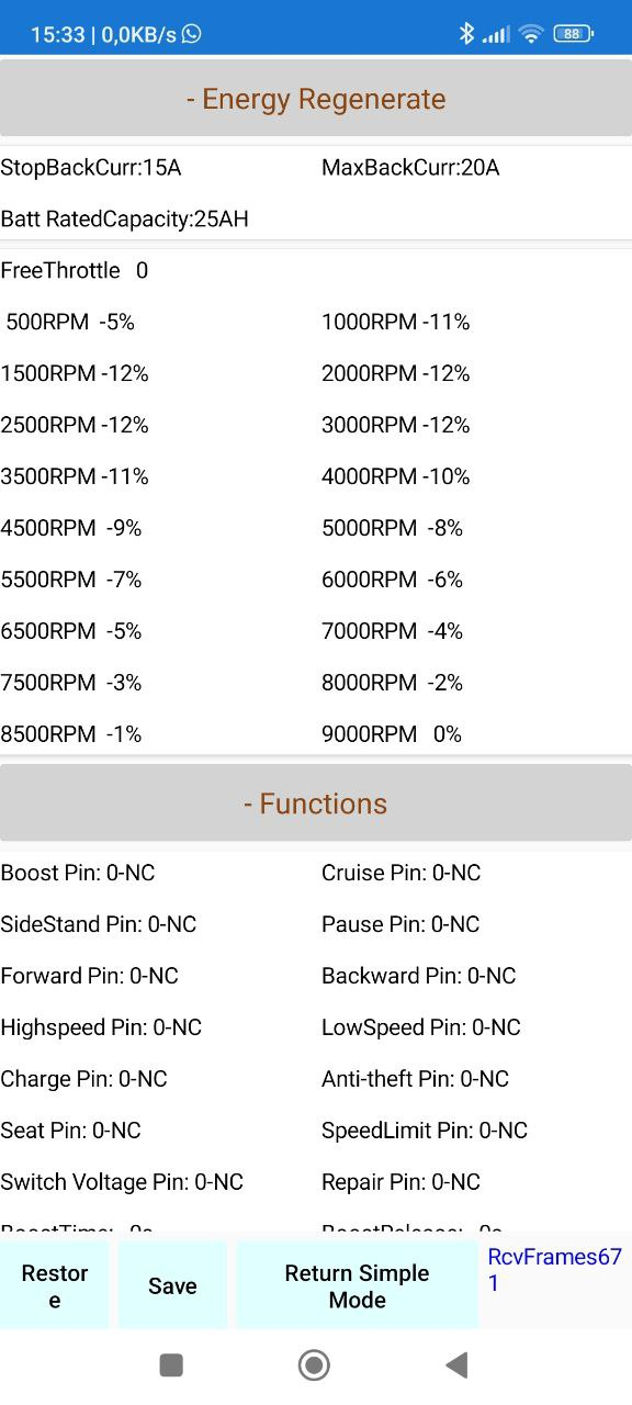

15A/20A. An dem Wert habe ich nichts verändert und passt so für mich. Hier in Ruhrgebiet gibt es aber keine Berge. Da die Wildfire eine Ecke schwerer ist, müssten deine Werte IMO höher sein.
dominik
- Beiträge: 3410
- PLZ: 79
- Tätigkeit: Elektromeister
Re: BlackTea Electric Adventure Moped, jetzt Bonfire / Bonfire X
Wie soll das gehen 100% vom max Phasenstrom sind viel zu viel.Mojschele hat geschrieben: Fr 11. Apr 2025, 20:03...Hab meine Wildfire mittlerweile bei allen RPM's auf 100% Reku gestellt und finde die Bremswirkung immer noch zu gering
Keine Ahnung wie der Controller da gescheit regeln soll.
Ich würde mal von -20 steigend bis -10% einstellen und die -20% in den niedrigen Drehzahlen.
Die Prozente sind immer auf den max Phasenstrom bezogen.
patba
- Beiträge: 1130
- Roller: Silence S01
- PLZ: 93***
Also nach dem Video hier:dominik hat geschrieben: Fr 11. Apr 2025, 20:56 Die Prozente sind immer auf den max Phasenstrom bezogen.
https://www.youtube.com/watch?v=gkjPalgxTsA
Beziehen sich die % auf den bei StopBackCurr bzw. MaxBackCurr eingerstellten Strom.
Wie die beiden zusammenwirken, ist mir noch nicht so ganz klar, und wird auch im dem Video nicht erklärt.
In dem Video stammen die Werte wenn ich das richtig sehe von der Bonfire X, und das dürften dann die auch hier gezeigten 15 bzw. 20A sein.
Wenn man der Argumentation im Video folgt (Belastung des Akkus bei der Reku), dann müsste man zumindest bei der Wildfire mit 2 Akkus mind. auf 40A hochgehen dürfen. Gesagt wird das aber im Video nicht. Sollte man als ggf. mal nachfragen.
Soweit meine Kenntnisse als Nicht-Besitzer, aber als sich einlesender Interessent.
Gibt es eigentlich eine Möglichkeit, eine zusätzliche Reku über den Bremshebel oder separaten Taster nachzurüsten? Daran wäre ich danke den Bergen hier auch interessiert...
dominik
- Beiträge: 3410
- PLZ: 79
Probiert es doch einfach mal aus und stellt bei Ratios of speed überall mal spaßeshalber 10% ein, dann habt ihr beim Beschleunigen endlos Zeit um auf die Phasenstromanzeige zu schauen und den Wert abzulesen

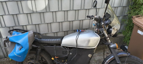

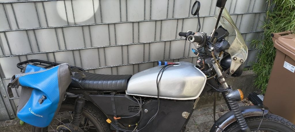

Meine BTM X hat mittlerweile 33.000 km auf dem Buckel bei Wind und Wetter. Hintere Bremse war jetzt zum 2. mal fest, die Chinateile rosten. Ansonsten keine Probleme. Fahrwerk ist natürlich abenteuerlich...
Akkus
Aktuell immer mit 2x 16Ah Zusatzakkupacks unterwegs (Eigenumbauten aus 10s ION-Pedelecakkus), manchmal zusätzlich 10Ah+12Ah in der blauen Tasche.

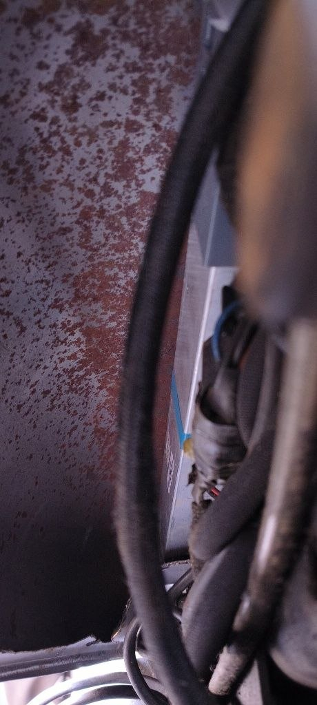

Tank
Ich doktor schon seit Ewigkeiten an einer besseren Nutzung des "Tanks". Aktuell bin ich wieder etwas vom 3d-Druck abgekommen und habe meine alte Bastelei reaktiviert.
Zur Info: Wenn man den Metalltank aushöhlt, dann passt so gerade eben ein Vertiv r48-3000 zwischen Tank und Rahmen. Man hätte also einen "Chargetank" mit einstellbaren 3KW. Allerdings müsste man sich noch etwas für die Wetterfestigkeit überlegen.
Wenn man den Tank anderweitig befestigt, kann man ihn auch leicht auseinander biegen. Kommt der Optik zu gute und würde Stauraum schaffen. Tank ist aufgelegt und bräuchte eine Befestigung, dann würde er auch höher stehen.
Innenansicht
Ich benötige das Ladegerät allerdings äußerst selten unterwegs. Vermutlich bleibt es doch beim alten Tank und das Veritv wandert wieder in die Seitentasche oder den Tankrucksack
Alternativ könnte man die abgebildete nicht originale Sitzbank hinten noch etwas höher legen. Dann würde sich auch optisch besser passen. Da würde der vordere Teil des vertiv drunter passen. Der Hintere würde auf dem ungenutzten Heckteil der BTM liegen (bei mir unter dem Gepäckträger).
Leistung
Ich würde gerne noch etwas mehr Leistung, als die 150 BA/360PA raus kitzeln. Aber da müsste ich eigentlich alles tauschen (Motor,Controller, Akku). Evtl warte ich auf eine günstige und/oder defekte BTM Performance auf dem Gebrauchtmarkt.
