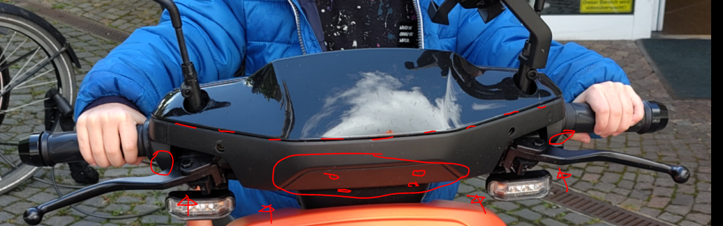

Re: Niu MQI GT EVO wie komme ich an den Ausgleichsbehälter
Hi,
was der EVO hat Ausgleichsbehälter? Dachte die hätten wieder Seilzug verwendet
man sieht ja keinen
Spaß beiseite, ist leider etwas nervige Angelegenheit, ist halt der Nachteil der voll verblendeten Lenker.
Du musst das Gehäuse vom Tacho/Dashboard ausbauen, um an diese zu kommen. Vielleicht gibts eine einfachere Art da irgendwie ranzukommen, ansonsten:
Das geht wie folgt:
- Plastikkappen an der Verkleidung an den Griffen re/li entfernen (über / in der Nähe von den Bremshebeln)
- Beide unten drunter liegende Schrauben re/li entfernen
- Beide Schrauben re/li unter dem Tacho entfernen
- Plastikblende an der Front abziehen und alle 4 Schrauben entfernen
- Dann mit einem Kunstoffschaber wie man die aus dem KFZ Bereich kennt um Verblendungen zu entfernen, das Tachogehäuse beginnend an der Kante an der Front abhebeln
Aufjeden Fall um den Behälter irgendwas saugfähiges legen, das DOT4 ist sehr aggressiv und man will sicher nicht das es unbemerkt irgendwas anfrisst, vor allem wenn man es später nicht mehr sieht.
Hallo zock3R1608,
danke für die schnelle Hilfe und die Skizze die echt hilfreich ist. Das ist zwar nicht soschön aber denke ich machbar. Zumindest viel besser als einen Motorradanhänger leihen und nach Nürnberg fahren
Hallo zock3R1608,
brauche doch noch mal Deine Hilfe. Die schrauben sind raus und die Verkleidung ist an der Front auch ein wenig gelöst aber ich komme nicht weiter und will nix kaputtmachen.
Wie schaut denn dieser Kunststoffschaber aus dem Automobilbereich aus? Da wo im Bild die Markierungen sind, finde ich rechteckige Vertiefungen aber ich habe so ein Plektron wie bei PCs benutzt, damit komme ich nicht weiter.

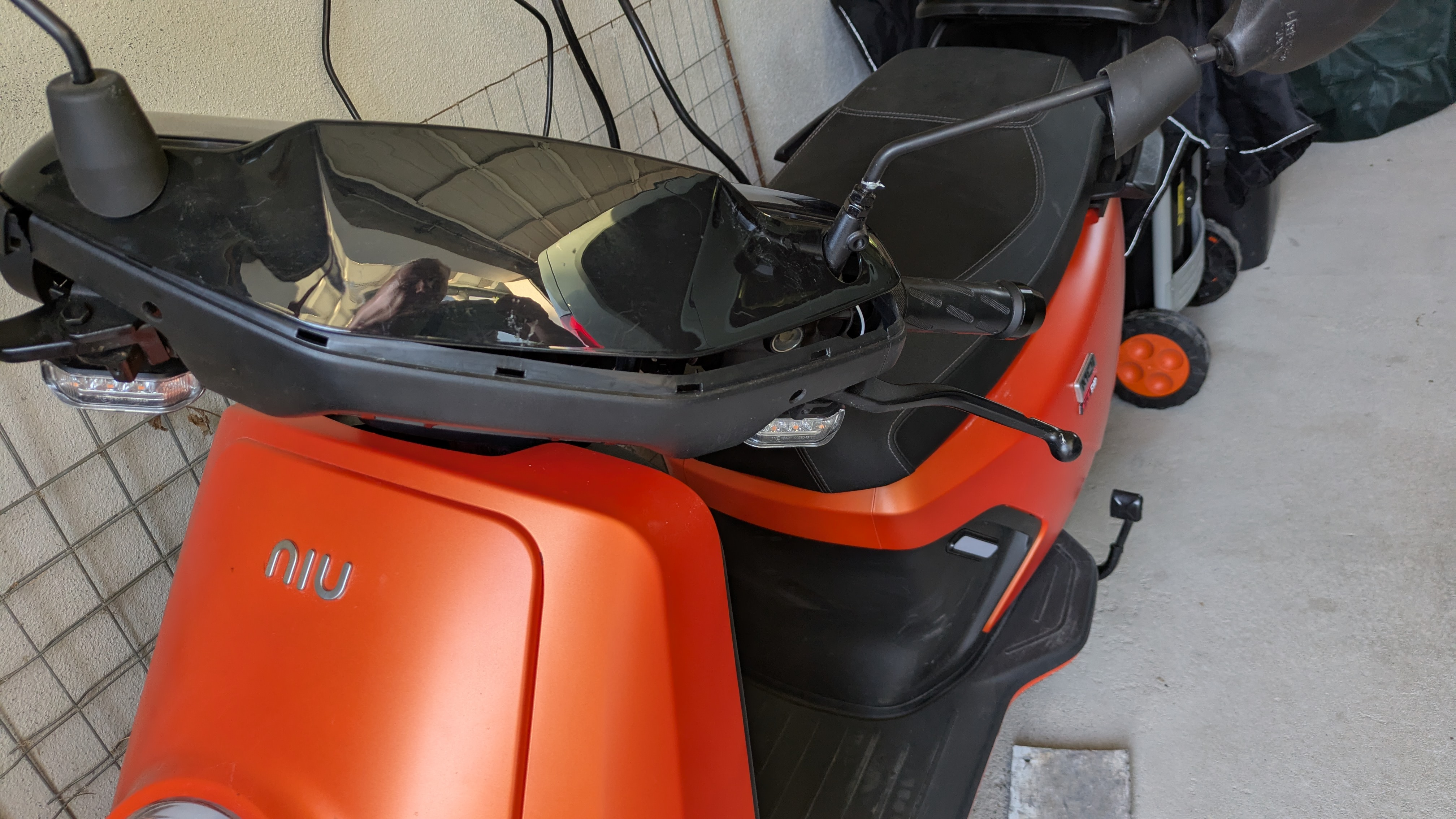

Hallo ,
ich konnte die Tachoabdeckung jetzt an der Front aushaken, aber leider geht die Tachoabdeckung nicht nach oben weg, sondern die
schwarze Kunsstoffverkleidung nach unten. Links und rechts in der Nähe der Griffe kann man zwei kleine Schrauben nach oben erkennen, die halten wahrscheinlich den Tacho fest.
Muss also der Tacho auch irgendwie raus oder geht die elende Tachoabdeckung doch nach oben weg?
Grüße
Jofixx

- Stivikivi
- Beiträge: 5547
- PLZ: 0
Schauen das überall alle Schrauben raus sind wäre hilfreich.
Dann einfach nach Logik vorgehen und abwechseln hebeln und ziehen.
