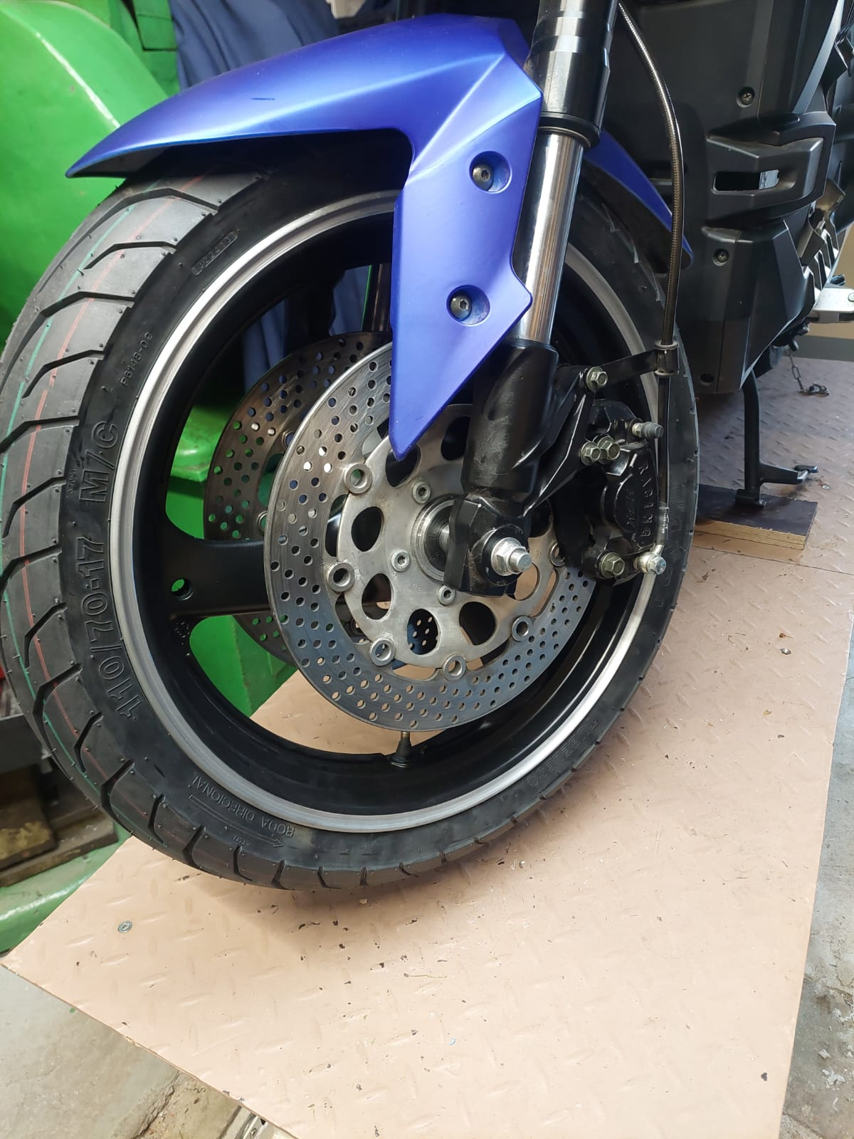

Die Scheiben haben eine Unwucht, das macht einfach kein Spaß. Hab jetzt auch die Lexmoto Scheiben bestellt.
Kosten mit Versand und Zoll £114,92 was umgerechnet 135.42€ entspricht.
Bin gespannt wann die bei mir eintreffen.

Also das ist jetzt mal gar nicht so einfach gewesen.
Hab die Lexmoto Scheiben eingebaut.
Leider passt der Durchmesser nicht 100%.
Die Scheiben sind minimal großer als die originalen.... gar nicht viel! Vielleicht nur 1-2mm.
Das führte dazu, das die etwas am Bremssattel geschliffen haben.
Egal wie ich die Schrauben festgezogen habe, es hat immer irgendwie geschliffen.
Also blieb mir jetzt nur eine Option.
Ich habe die Spurrille(nennt man das so?) der Bremssättel, in der die Scheibe läuft, etwas nachgeschliffen.
Jetzt passt es in etwa, aber das ist leider kein 1zu1 tausch gewesen. Dazu kommt, das die neue Scheibe beim drehen nach vorne und hinten wandert. Auch nur vielleicht 1mm... vielleicht muss ich die Scheibe auch noch mal lösen.
Bin jetzt damit 50km mal gefahren, Bremsverhalten und Fahrverhalten ist super. Bremsen sind nach ein paar km nun auch nicht mehr "heiß", hat sich also alles soweit eigefahren, aber leider hab ich beim fahren noch ein leichtes Klackergeräusch.
Muss da wohl noch mal dran.
