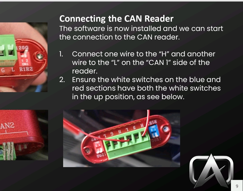

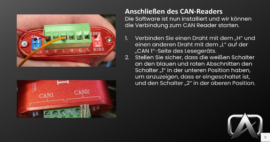

Ich habe eben auch nochmal probiert mich mit dem Canbus-Analyst II zu verbinden, leider immer noch ohne Erfolg. Habe eine normale Alrendo TS Bravo von 2022.
Habe den Treiber installiert, die BMS-Software gestartet und bin nach Anleitung vorgegangen.
Scheinbar gibt es ja 2 verschiedene Anleitungen für die Software, einmal alte Version und einmal für die L.
Die DIP-Schalter am Canbus-Lesegerät sollen je nach Anleitung unterschiedlich geschaltet sein und auch wird bei der TS Pin 6+14 und bei der L seltsamerweise auf Pin 1+9 abgegriffen, siehe Bilder.
Ich habe alle möglichen Varianten an Schalterstellungen und PIN-Belegungen ausprobiert, aber ich bekomme keine Verbindung mit dem BMS-Management, er bricht immer mit der Fehlermeldung ab. Auch kann ich unterschiedliche Passwörter eingeben, ohne das irgendeine Fehlermeldung kommt, dass das Passwort (NUPO) falsch wäre.
Rey, du hast doch mehrmals eine Verbindung zum BMS aufbauen können, hast du einen Trick bzw. Tipp für mich? Wäre schon Mal interessant ein paar Werte auszulesen.
ZLG CanPro habe ich nur auf Chinesisch und bekomme das nicht auf Englisch umgestellt. Da komme ich dann auch nicht weiter.

Aktuell klappt es bei mir auch nicht mehr . :shock: Ich habe heute das Canalyst mit dem ECU Tool zum Laufen bekommen und in allen Modi’s
volles rekuperieren eingeschaltet und die 60km/h im Eco Modus auf 80km/h erhöht. Das sieht also eher nach einem Problem mit der BMS-Software aus als mit den CANalyst Adapter.
Das sind meine Einstellungen .
Last uns mal im OBD Beitrag weiter machen , das findet hier sonst niemand mehr . Ich stelle euch noch ein paar Bilder rein zum ECU Tool .
