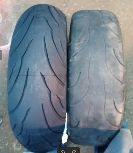

So, nachdem keiner der hiesigen Reifendienste mein Geld haben wollte, hat es mal wieder der Chinese gekriegt.
Ich hab jetzt einen Conti-Reifen aufgezogen, der läuft ohne genaues auswuchten bereits rund, keine Vibrationen spürbar. In Kurven auch ein ganz anderes Fahrgefühl, weit weniger schwammig als der originale Reifen. Wenn ich die unmontiert nebeneinander halte, weiß ich glaube ich auch warum:
Der Conti ist schon viel steifer, der alte sieht ohne Luft aus wie ein Autoreifen, die ganze Karkasse ist recht labil.
Den Unterschied hat man auch deutlich am Kraftaufwand beim montieren gemerkt.
