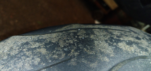

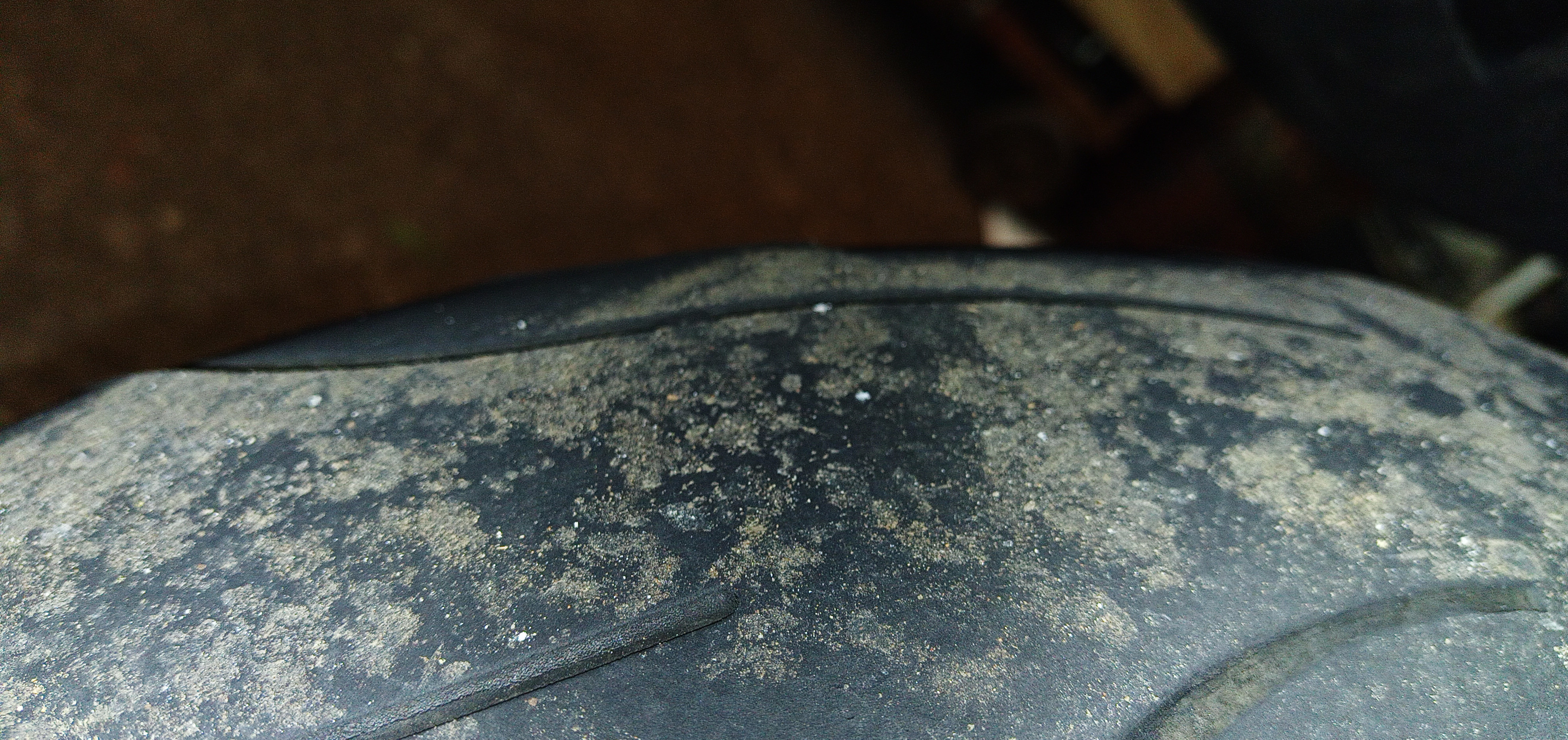

ich hab bei meiner E-Odin 3.0 das Problem das der Hinterreifen am Rand extrem unrund geworden ist. Beim geradeaus fahren ist allen super, ab einer gewissen Schräglage hab ich das Gefühl über Eisenbahnschwellen zu fahren. Die Unebenheiten sind mit bloßem Auge zu sehen, ich hoffe auf dem Bild kann man es erkennen. Hatte sowas jemand auch schon? Der Reifen hat jetzt ca. 6500km runter.

My front went this way.
The answer to badly worn tyres; new tyre.
Check the bearings in the swing arm and wheel (normal tests, applying lateral force and shake the tyre).

Hatte ich auch bei der TCmax - aber am Vorderreifen (Kenda 701). Den hab ich dann gewechselt zu Heidenau. Da waren dann keine solchen Auffälligkeiten.
Es scheint auch so, als ob dein Reifen auch bereits rissig wird - schau mal in den Rillen nach. Eventuell sieht es auch nur so aus durch die mäßige Qualität des Fotos.
Wenn es bei einem neuen Reifen auch auftritt, könnte es m.E. an einer unzureichenden Dämpferwirkung liegen, der Reifen hüpft vielleicht etwas und irgendwie tritt die Schwingung immer an den gleichen Stellen auf. Solche Schwingungen (Resonanz) können sich auch bei einem anderen Reifen anders ausbilden, das der Effekt so nicht mehr auftritt.

Das ist je nach Profil normal, dass sich ein Reifen auf diese Art abnutzt.
Kein Grund zur Sorge, fahre sie runter, dann neue aufziehen

Das werde ich bein nächsten Reifenwechsel tun.bob2.0 hat geschrieben: Do 22. Mai 2025, 22:49 My front went this way.
Rissig ist da nix, das täuscht wahrscheinlich. Ich hab das Honda CBR Federbein drin und seltsam ist dass es am Rand ist, wo eigentlich (Zumindest von mir, bin nicht der Raser) am wenigsten gefahren wird.rainer* hat geschrieben: Fr 23. Mai 2025, 09:37 Es scheint auch so, als ob dein Reifen auch bereits rissig wird - schau mal in den Rillen nach. Eventuell sieht es auch nur so aus durch die mäßige Qualität des Fotos.
Ich glaube ich muss das unter "China-Reifen eben" abhaken.
Ich glaube nicht dass ich den noch lange fahre. Kurvenfahrten machen echt keinen Spaß mehr, da wackelt das ganze Moped.Lupo_76 hat geschrieben: Fr 23. Mai 2025, 09:42 Das ist je nach Profil normal, dass sich ein Reifen auf diese Art abnutzt.
Kein Grund zur Sorge, fahre sie runter, dann neue aufziehen![]()

Fährst du immer mit dem richtigen Reifendruck?
Nicht dass du zu wenig Luft drin hast und jede Beschleunigung/Bremsung an den Flanken reißt sodass das Gummi walkt?!

Eigentlich schon, hab vor vor kurzem noch kontrolliert und der Druck hat gepasst. Wie es beim Vorbesitzer war kann ich nicht sagen, aber als ich es nach dem Kauf durchgecheckt hatte hatte es auch gepasst.

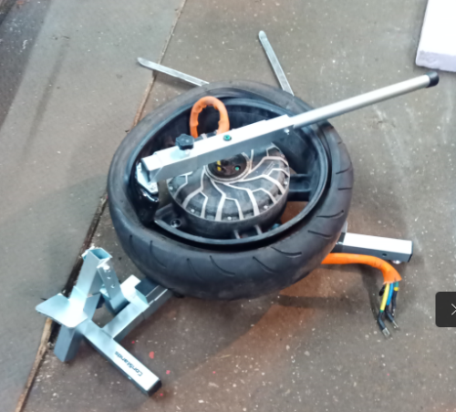

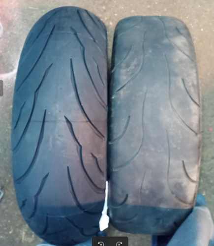

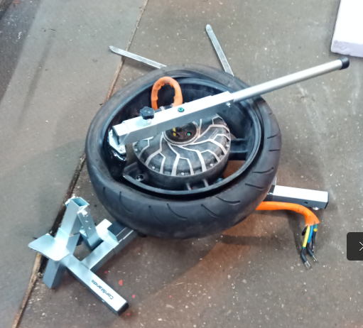

So, nachdem keiner der hiesigen Reifendienste mein Geld haben wollte, hat es mal wieder der Chinese gekriegt.
Ich hab jetzt einen Conti-Reifen aufgezogen, der läuft ohne genaues auswuchten bereits rund, keine Vibrationen spürbar. In Kurven auch ein ganz anderes Fahrgefühl, weit weniger schwammig als der originale Reifen. Wenn ich die unmontiert nebeneinander halte, weiß ich glaube ich auch warum:
Der Conti ist schon viel steifer, der alte sieht ohne Luft aus wie ein Autoreifen, die ganze Karkasse ist recht labil.
Den Unterschied hat man auch deutlich am Kraftaufwand beim montieren gemerkt.

Wie aufwendig war der Wechsel mit der Do-it-yourself Vorrichtung?
Ich hab zweimal den Reifen mit Montiereisen gewechselt, das tue ich mir nicht mehr an.
Mittlerweile hat ein Kollege eine Reifenmontiermaschine gekauft.
Muss nur noch aus und einbauen und 800m mit dem Handkarren hin laufen.
