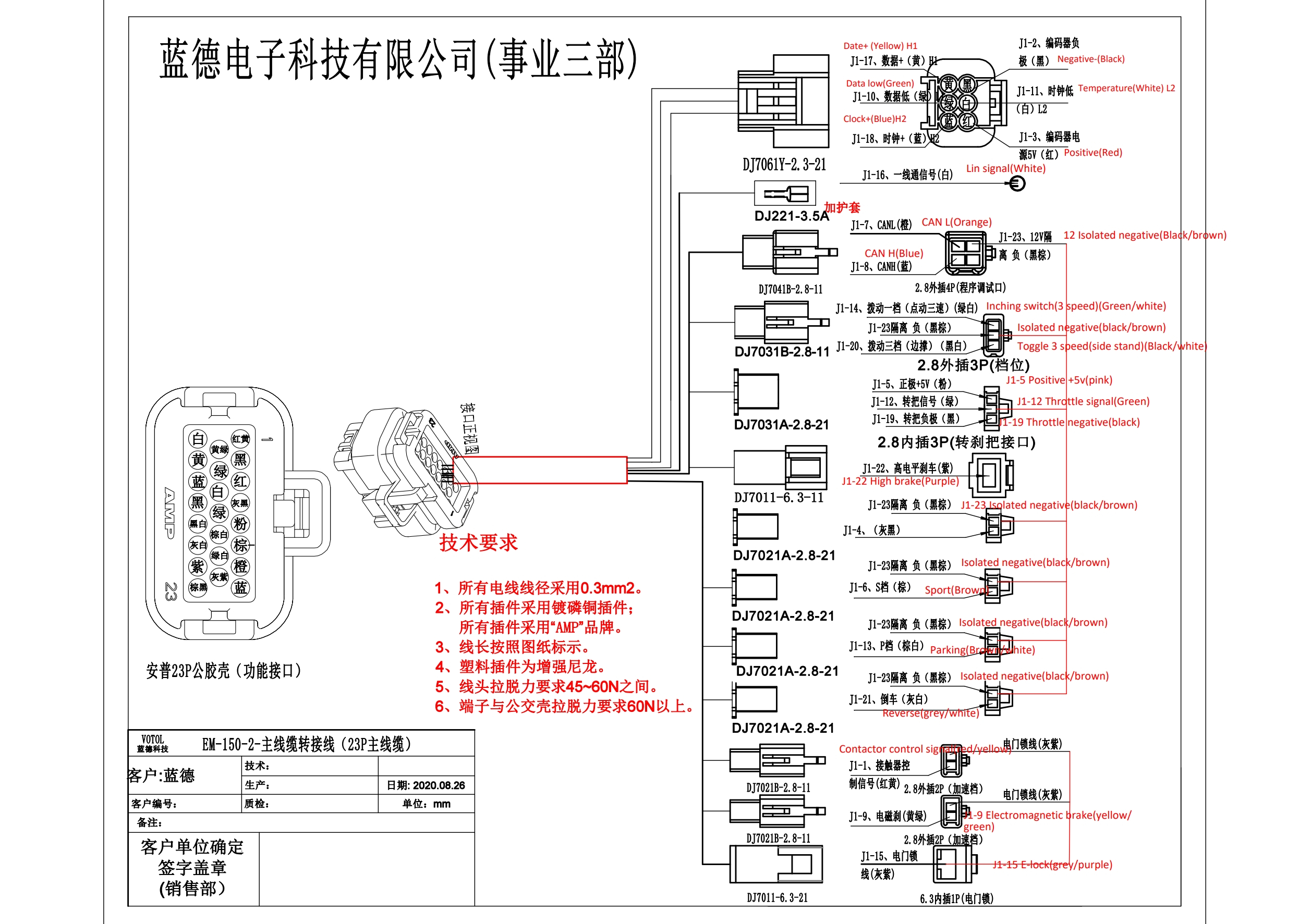

ich habe eine allgemeine Frage zum Votol EM 150/2 und vielleicht könnt ihr mir weiterhelfen.
Hintergrund: ich fahre eine Simson mit E-Motor und Votol EM 150/2 von Second Ride. Ich überlege zeitweise ohne Rekuperation zu fahre, als Segelmodus für Überlandfahrten.
Ich frage mich, ob sich dies ganz einfach mit einem Unterbrechen der Electromagnetic Brake Verbindung realisieren ließe. Ist es so, dass über diese Leitung die Rekuperation aktiviert wird?
Grüsse,
Micha

Du bist hier eigentlich im falschen Unterforum. Unsere Roller arbeiten ausschließlich mit CAN Anbindung und scheinen hard- und softwareseitig modifiziert.
Die analog/digital/sensorbeschaltete Variante wird u.a. hier diskutiert:
viewtopic.php?f=9&t=9838
Abgesehen davon: wenn Dein Roller nur beim Bremsen rekuperiert, sollte die Unterbrechung zum Controller zielführend sein. Aber das diskutiere bitte weiter allda, da diese Modifikation bei unseren Rollern gar nicht möglich ist.
edit:
Rekuperiert der Roller schon beim Gaswegnehmen, musst Du die Programmierung ändern.
Viele von uns wünschen sich ein Segeln in allen Modi mit Rekuperation nur beim Bremsen. Lösung ist hier schwierig, weil andere Elektronik dazwischenfunkt. Betrifft Dich aber höchstwahrscheinlich nicht.

Mir ging es tatsächlich um eines komplettes Abschalten der Rekuperation, welche normalerweise beim Gaswegnehmen und beim Bremsen aktiv ist. Also ist es vielleicht wie bei Euren Rollern. Was würde passieren, wenn ihr bei Euren Controllern die Electromagnetic Brake Verbindung trennt?
(Wenn die Situation bei Euren Rollern gar nicht vergleichbar ist, dann bin ich auch gleich wieder weg. ;) )

Bei Silence/Seat werden sämtliche Schalter/Taster und fast sämtliche Verbraucher (sogar Bremslicht) von einer Zentraleinheit (ECU) abgefragt, verarbeitet und mit Strom versorgt. Beide Schalter an den Bremsgriffen werden sogar separat verwertet (beide Griffe bei ausgeklapptem Seitenständer -> Sitzbanköffnung, linker Bremsgriff für Fahrbereit-Schaltung). Zwischen ECU und Motorcontroller (MCU) gibt es ausschließlich CAN, d.h. auch die Betätigung der Bremse für die stärkere Rekuperation wird über CAN signalisiert. Trennen wir die Verbindung zwischen Bremshebel und ECU, gibt es auch kein Bremslicht mehr - keine Option. Die ECU verhindert durch eine spezielle Signalisierung sogar die Rekuperation in einem der Fahrmodi vollständig (Rollen und Bremsen), ohne dass wir das bisher beeinflussen können.
Es ist also wirklich gar nicht vergleichbar.
Das Trennen der Verbindung bei Deiner Simson wird vermutlich nur dafür sorgen, dass die Rekuperation beim Rollen wie beim Bremsen gleich ist.
