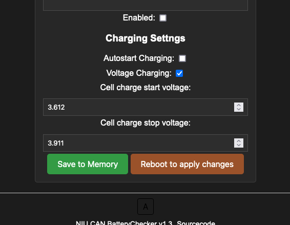

Wie versprochen umgesetzt! Aber hatte keine Zeit es zu testen, auf dem Schreibtisch funktioniert es!
Daher wenns Probleme gibt, einfach schreiben.
Flashen wie gehabt oder beschrieben: https://git.0-c.de/Crash_Override/NIU_C ... r/releases
V1.3:
Autostart Funktion eingebaut, direkt nach dem Start werden die Lader Nachrichten gesendet.
Zellenspannungs Ladungsfunktion eingebaut, Ladung wird automatisch gestartet wenn die Spannung unter eingestellten Wert sinkt. Ladung wird gestoppt wenn Spannung über eingestellten Wert geht.
-> Die niedrigste Zellspannung wird beachtet.
-> Wenn Ladung automatisch gestoppt wurde (weil Ziel Spannung erreicht wurde), kann man trotzdem manuell die Ladung (erneut) starten, es wird dann vollgeladen (Top-Up Funktion)
-> Die Akkus wachen von alleine nicht auf, um ein Update aller Spannungen zu senden -> Ein Tastendruck auf dem/die Akkus oder das antriggern über die WebGUI refresht alle Spannungen.
Könnte ein Auto Wakeup Feature einbauen, Akku aufwecken alle xyz Stunden, Tage oder so.
Die Akkus haben nahezu keine Selbstentladung daher entscheidet ihr ob sinnvoll.
(Durch den Crash hab ich zwei 100% vollgeladene Akkus über 1 Monat stehen gehabt, die hatten immer noch 100% und volle Spannung.)

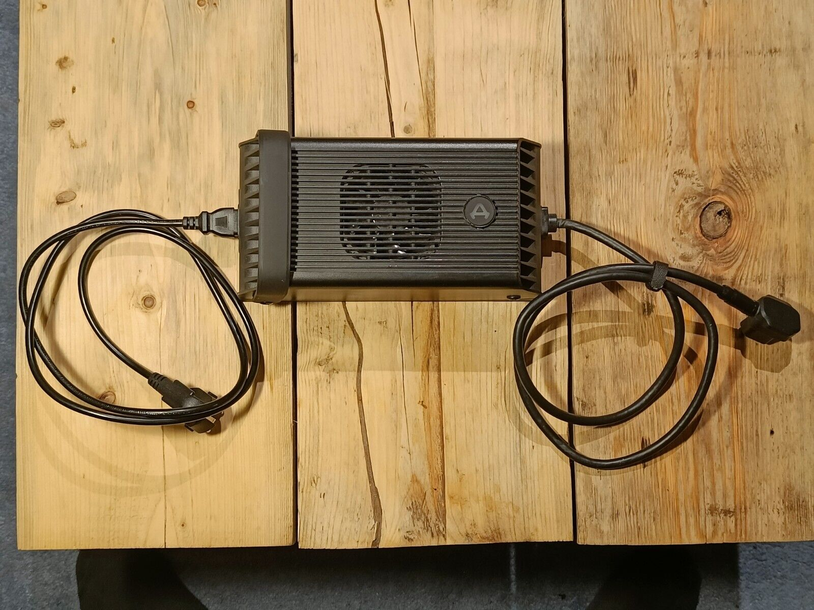

Mein Ladegerät aus China löst sich leider gerade in Rauch auf, ich kann aktuell nicht testen!
Ich bin mit dem Hersteller in Kontakt, er hat mich gebeten, ob ich unterstützen jann den Fehler zu lokalisieren. Und wirklich war zumindest die Stelle die die Rauchentwicklung verursacht schnell gefunden. Ein Kabel dass an einem Bauteil ansteht beginnt zu schmelzen. Aber ich denke das Bauteil dürfte gar nicht so heiß werden...

Das Ladegerät welches bei meiner neuen EVO dabei war, hat genau 45min geladen, jetzt zeigt es nur noch grün an. Ab und zu lässt es sich nochmal überreden zu laden, schaltet aber recht früh wieder ab. Am Roller sowie direkt an den Akkus das Gleiche.
Da ich das alte Gerät sowie 3rd party lader nutze, hab ich keine Lust einen Reparaturversuch zu unternehmen. Wen jemand Interesse an dem Teil hat, bekommt es gegen Porto. Ansonsten fliegt es demnächst ins Recycling.
