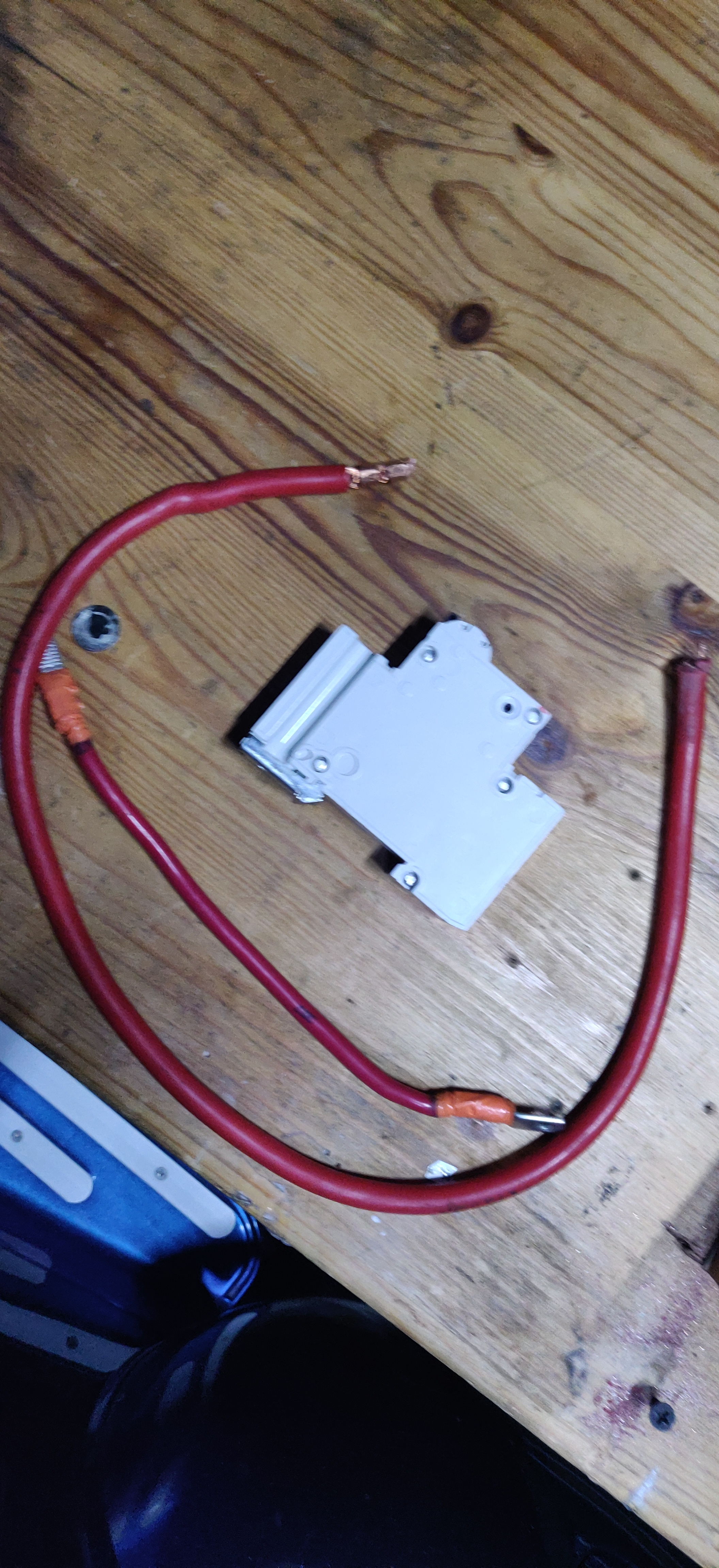

Raus kommt Blei + 4 Verbinder, das erste und letzte Kabel vom Roller bekommt das Gegenstück vom Akku, da bietet sich an den originalen " Klingeldraht" bis zum Eingang Controller komplett zu wechseln.
Kann man gleich mitbestellen, mit 1m Kabel dran, irgendwo kaufen oder mit dem passenden Stecker selbst bauen, Elektriker, Car- Hifi, Modellbauer oder Funkamateur fragen.
Eventuell gleich noch die Chinasicherung gegen was von Siemens tauschen.
