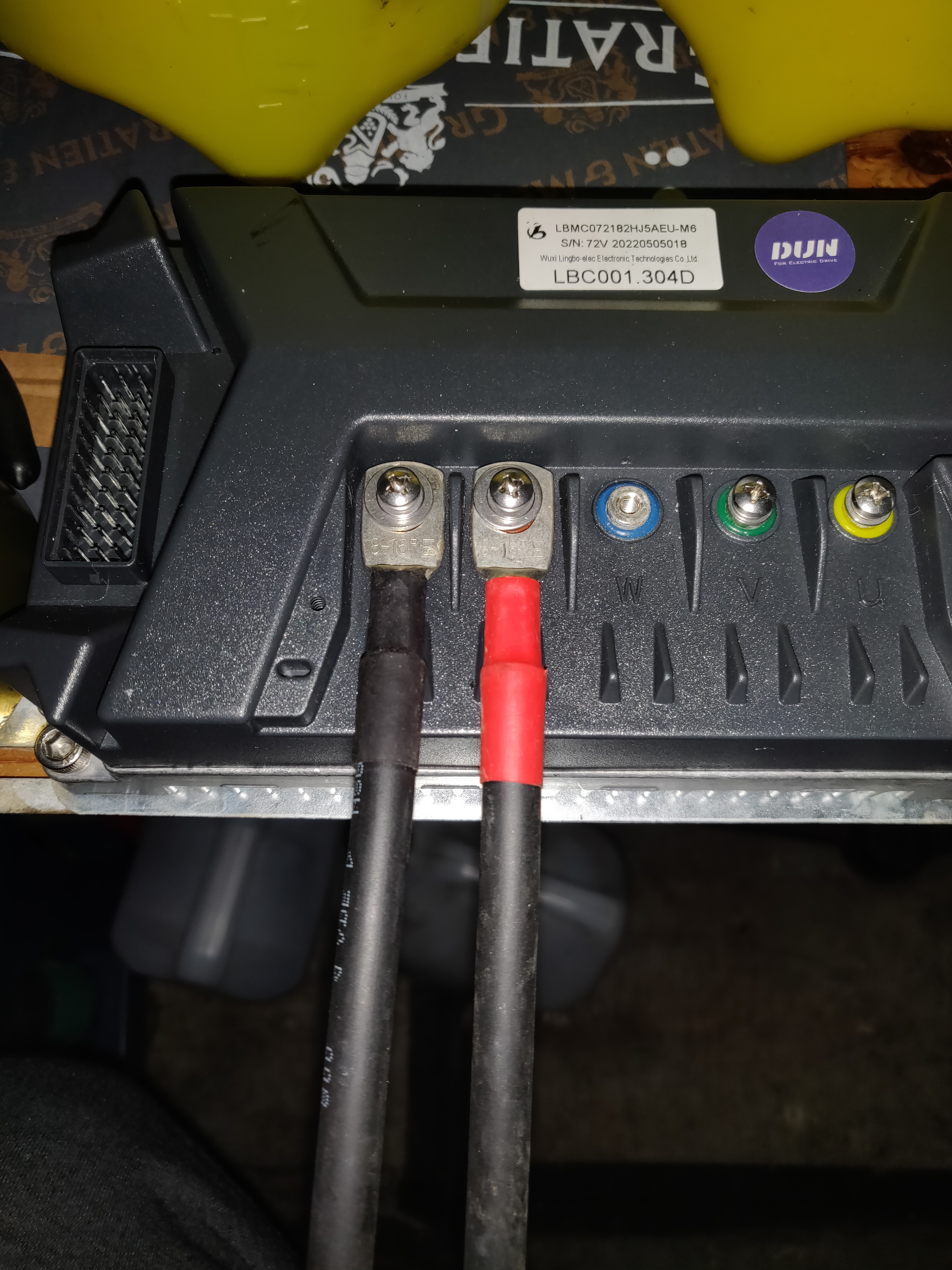

5x Blei ist definitiv mehr wie 60V , da muss man aufpassen, bei meinem Nova habe ich nur 16 statt 17 in Lithium gekauft, der GoE vorher hatte echte 20S in Lifepo4.
Deine Akkus die oben verlinkt sind haben alle 73V Ladeendspannung , das passt .
Dem Controller ist das genau in diesem Fall egal, allerdings ist die untere Spannung für Blei zu hoch, du kannst den neuen Akku weiter runter fahren.
Die Kommunikation zwischen STG, Motor und Sensoren ist egal woher die richtige Spannung kommt.
Das Schätzometer ( welches hast du?) zeigt länger voll an und wenn dann der Bleitiefwert erreicht ist, kannst du noch weiter fahren, das muss man einmal ausfahren für Sommer und Winter :idea: .
Vielleicht ein Coulometer verbauen und die Werte vom Akku eintragen.
Raus kommt Blei + 4 Verbinder, das erste und letzte Kabel vom Roller bekommt das Gegenstück vom Akku, da bietet sich an den originalen " Klingeldraht" bis zum Eingang Controller komplett zu wechseln.
Kann man gleich mitbestellen, mit 1m Kabel dran, irgendwo kaufen oder mit dem passenden Stecker selbst bauen, Elektriker, Car- Hifi, Modellbauer oder Funkamateur fragen.
Eventuell gleich noch die Chinasicherung gegen was von Siemens tauschen.
