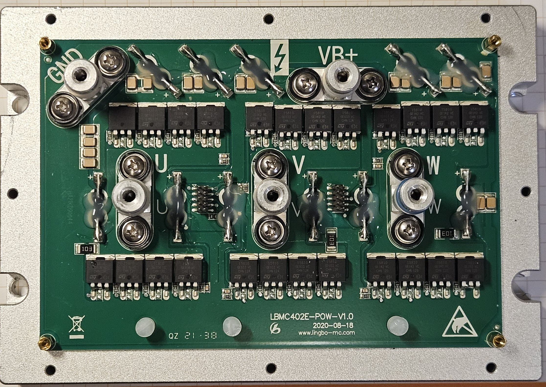

Zwischenzeitlich war die 2-Jahres Gewährleistung natürlich abgelaufen. Der Controller (wie alle elektrischen Hauptkomponenten) haben eh' nur 12 Monate Garantie - und die hat der Controller ja schon im APR '24 "überstanden". NOVA Support hatte ich zwischenzeitlich für mich (!) abgeschrieben, zumal "im vor Ort Service" nur kleine Reparaturen / Inspektion gemacht wird. Controller heißt damit kostenpflichtig abholen und x Wochen warten..
Es war aber nie so, dass der Roller komplett gestreikt hat, sondern nach Batterie-AB-AN-Reset einwandfrei fuhr bis zum nächsten Gepiepse. Aber eben auch nur 50% nachstellbar: also Problem von einwandfreien Nachweises. Habe mich entschieden meine Nerven & Tinitus zu schonen und durch selber zu machen auch noch Zeit zu sparen..
Ganz am Anfang (2023) verlief auch schon die Garantieklärung wegen falschen / fehlenden Simmerringen an den Achsen im Sande: NOVA schob es auf Hersteller in AT, Hersteller sagt NOVA wäre zuständig, Letzerer ist Importeur in DE - Sachlage eigentlich klar. Final dann doch selber gemacht um weitere Schäden zu verhindern. Bin bisher nicht von Lagerschäden betroffen..
Was wurde noch nicht getauscht ? ..richtig der Controller !
Also über eBay ein vermeitliches Schnäppchen gemacht: aber statt NEU einen USED Controller aus 2020 erhalten mit anderen Fehlern - grrrr. Rückgabe !
Gebrauchte Ersatzteile so gut wie noch auf Markt vorhanden, also über Outdoordreams neues Ersatzteil bestellt.
Knapp 1,5 Wochen später eingetroffen und eingebaut. Drehrichtung war falsch, die Initialisierung mit dem 1-pol. Stecker durchgeführt: jetzt passt alles. Inzwischen ca. 250km mit ca. 30 Fahrten absolviert: keine einzigen Pieps mehr. Sieht nach gelöst aus.
Nachdem ich alles andere vorher ausgeschlossen habe, blieb ja nix mehr anders übrig..
Nur blöd, dass der Controller ein Core-Ersatzteil ist und ordentlich Kohle kostet. Nachkauf in einschlägigen Stores in CN ist nicht möglich: hier ist eine spezifische Firmware drauf ! Die "Lingbo Gen5 GUI" Software kann nur Parameter "oberhalb" der Firmware ändern.
Zur Dokumentaion / Inspiration hier noch ein paar Bilder vom defekten Controller.
Meine Elektroniker-Meinung: professionell gemacht, absolut nix Billiges. Wird in CN auch >100€ in Verkauf sein bei Palettenabnahme !
Gruß. TD
Gruß. TD
