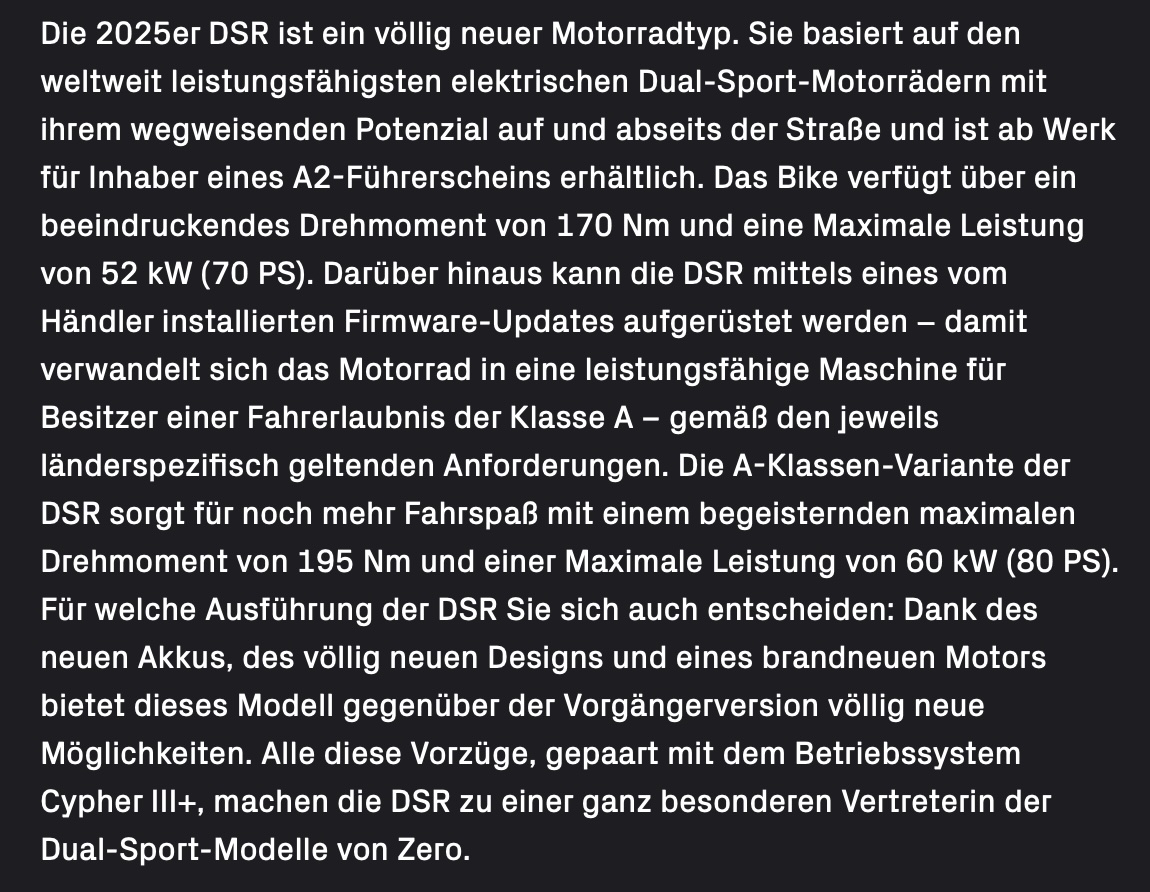

Hier hilft die Zero-HP ausnahmsweise mal weiter. Dort heißt es: Tja, was diese freie DSR dann wohl als eingetragene Dauerleistung hat? Ich vermute mal das bleibt bei 45PS.

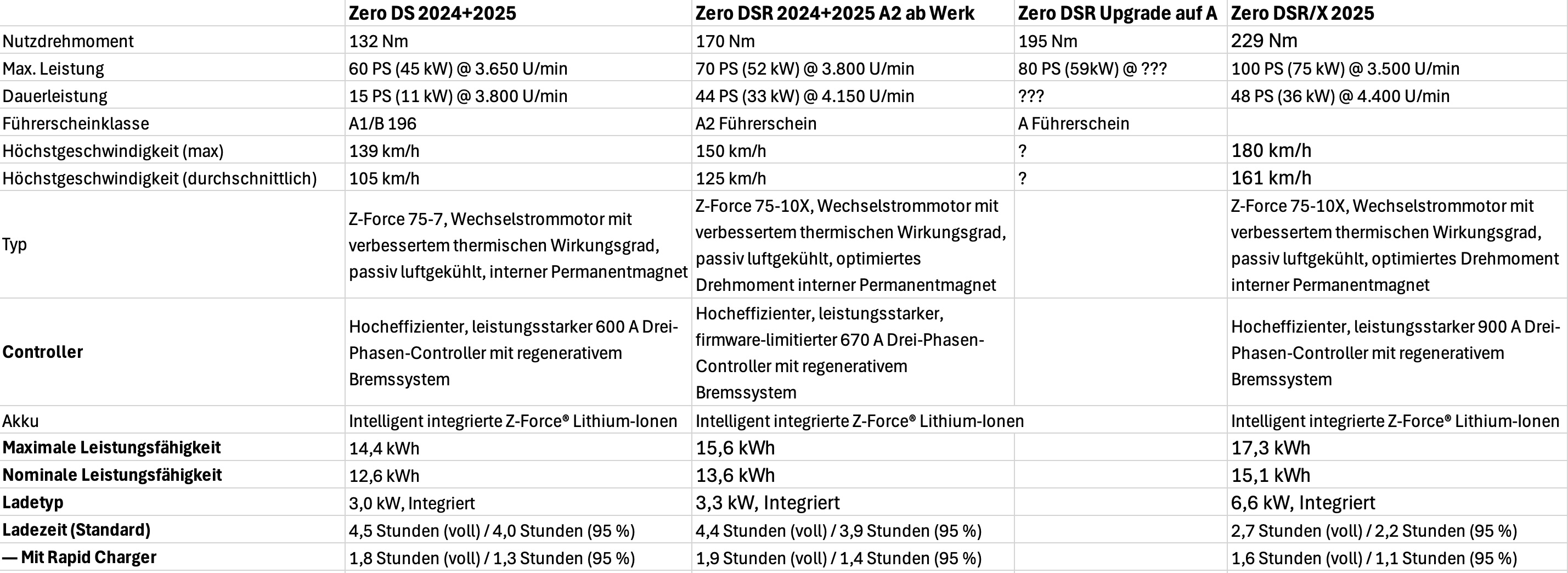

Jetzt habe ich mal von der HP alles zum Motor und, wie Zero es nennt, "Antriebssystem" zusammengetragen und dabei auch das Upgrade der DSR mit drin. Zum Lader mit Glück in Bälde mehr...
