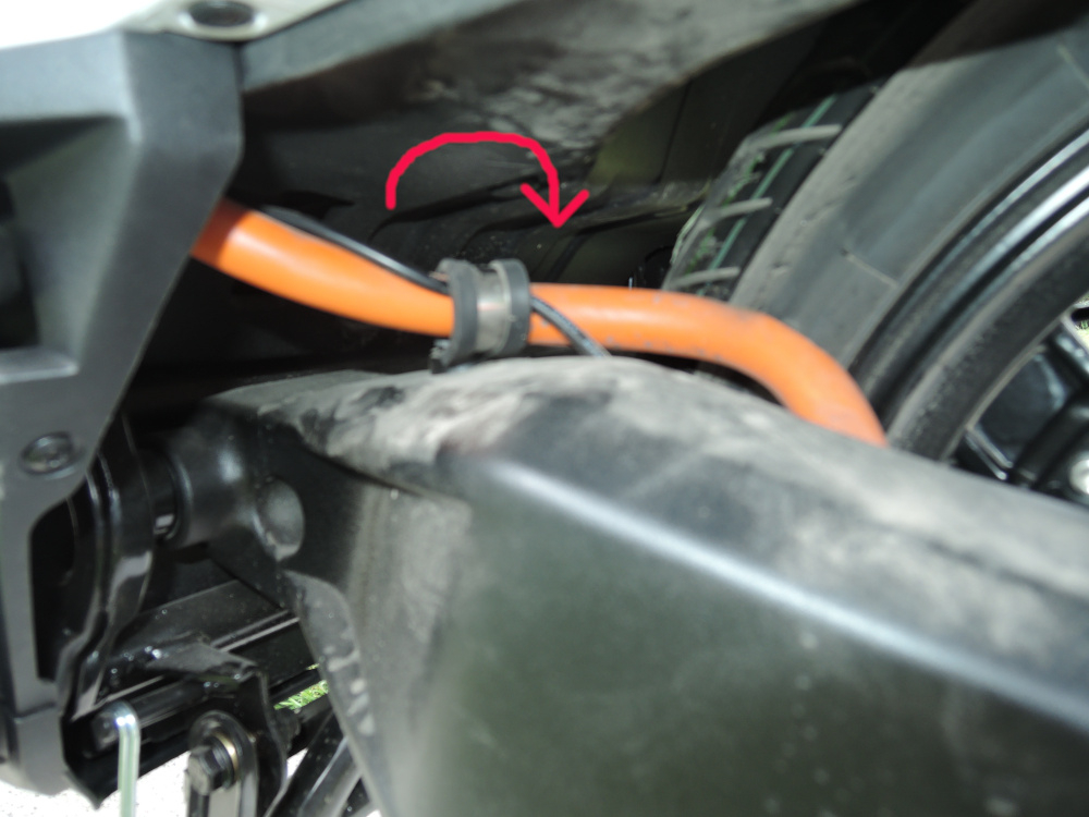

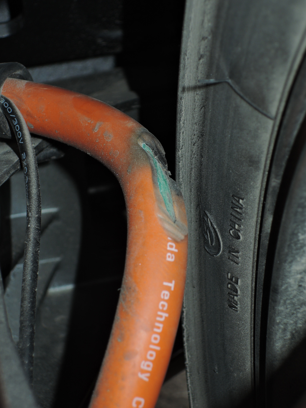

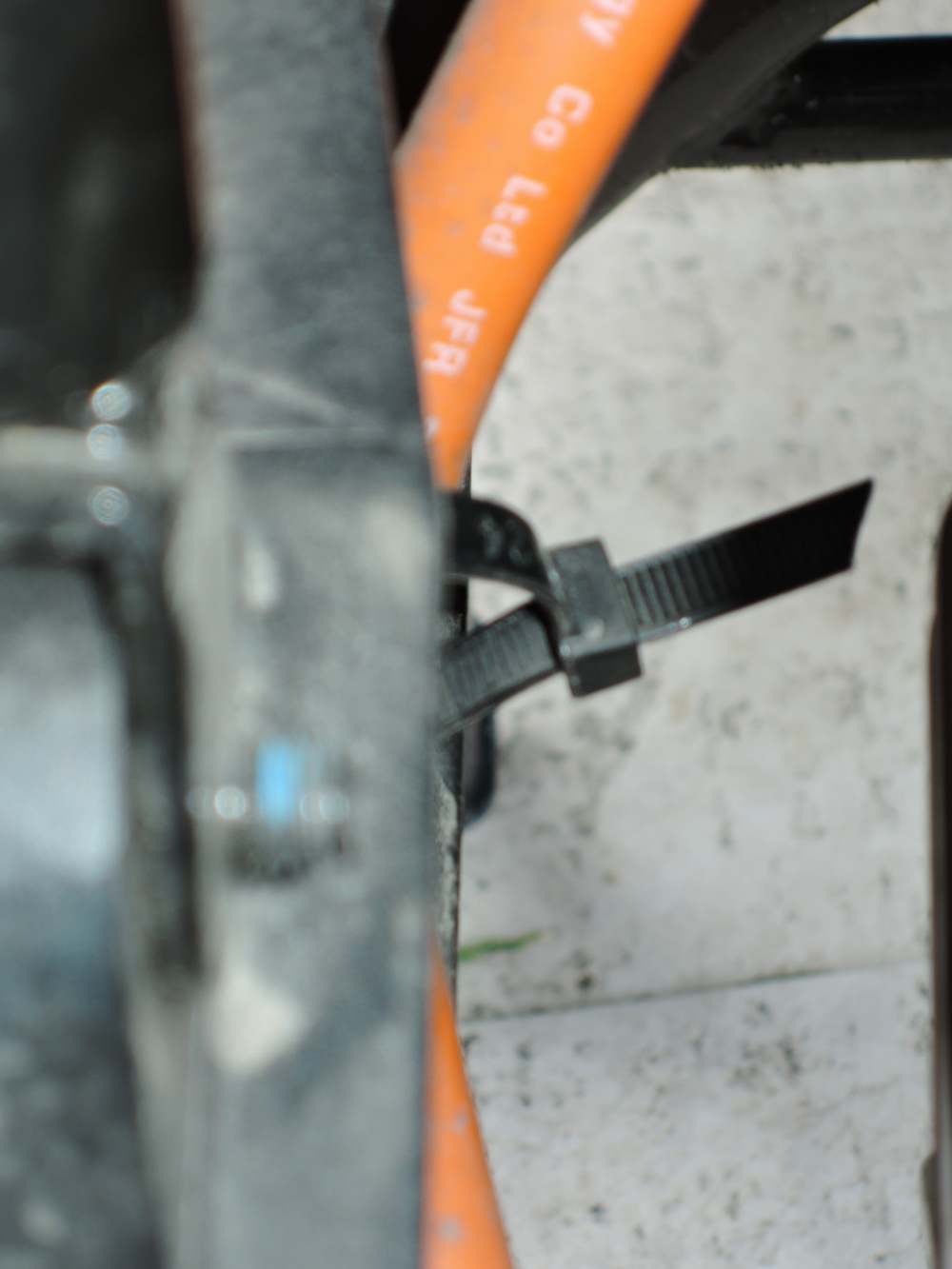

An meinem erst wenige Tage in Betrieb befindlichen neuen Niu NQiX 300 ist ein problematischer Schaden aufgetreten: das dicke Elektrokabel der Stromzuführung für den Radnabenmotor geriet während der Fahrt an die Flanke des Hinterreifens und die Kabel-Ummantelung wurde weg radiert: die internen Kabel liegen zumindest teilweise offen. Bemerkt wurde der Schaden bei einer Stop-and-go-Fahrt in einer Fahrzeugschlange vor einer roten Ampel. Da vernahm ich ein mir unbekanntes Quietsch-Geräusch. Die Quelle des Geräusches konnte ich (Helm auf) nicht gleich verorten, auch, weil ich anfangs an sowas wie Bremsenquietschen bei einem der mich umgebenden Autos dachte. Als sich die hinter der Ampel in alle Richtungen entfernten, blieb nur der eigene Roller übrig. Is klar, gleich auf den Bürgersteig, aber da war es bereits passiert.
Dieses dicke, orangene Kabel wird von vorne nach hinten zum Motor über die Hinterrad-Schwinge links vom Rad geführt. Fixiert ist es an zwei Stellen:
- auf einem kleinen Gummipuffer – gut sichtbar von links außen
- mittels eines üblichen Kunststoff-Kabelbinders – recht versteckt innen an der Schwinge.
Aus meiner Sicht gibt/gab es drei Gründe für das Problem:
- das Kabel ist zu lang und bildet deswegen eine Schlinge
- diese Schlinge wird oberhalb des Gummipuffers zu sehr in Richtung Rad geführt. Das hätte enger zu der Schwinge hin geführt sein müssen.
- drittens ist an meinem Roller der versteckte Kabelbinder nicht komplett zugezogen worden.
Letzteres ist ein klare Unterlassung. Ob das komplette Zuziehen einen Kontakt sicher verhindert hätte, mag ich nicht beurteilen. Wenn ich das Kabel an dieser Stelle an die Schwinge drücke, ändert das die Kabelführung nur um Millimeter. Nach meiner Ansicht ist die Konstruktion verunglückt, die Kabelführung hätte anders, rsp. besser sein sollen.
Ich rate jedem Besitzer eines der neuen Roller, egal, ob es der NQiX 150 oder der 300 oder der 500 ist, einen Kontrollblick von hinten in die Lücke links vom Hinterrad vorzunehmen und zu überprüfen, ob der Kabelbinder fest angezogen und der Abstand des Kabels zum Reifen ausreichend groß ist.

Gut dass du ran bist, ich wäre glaube erst mal noch ordentlich weiter gefahren.

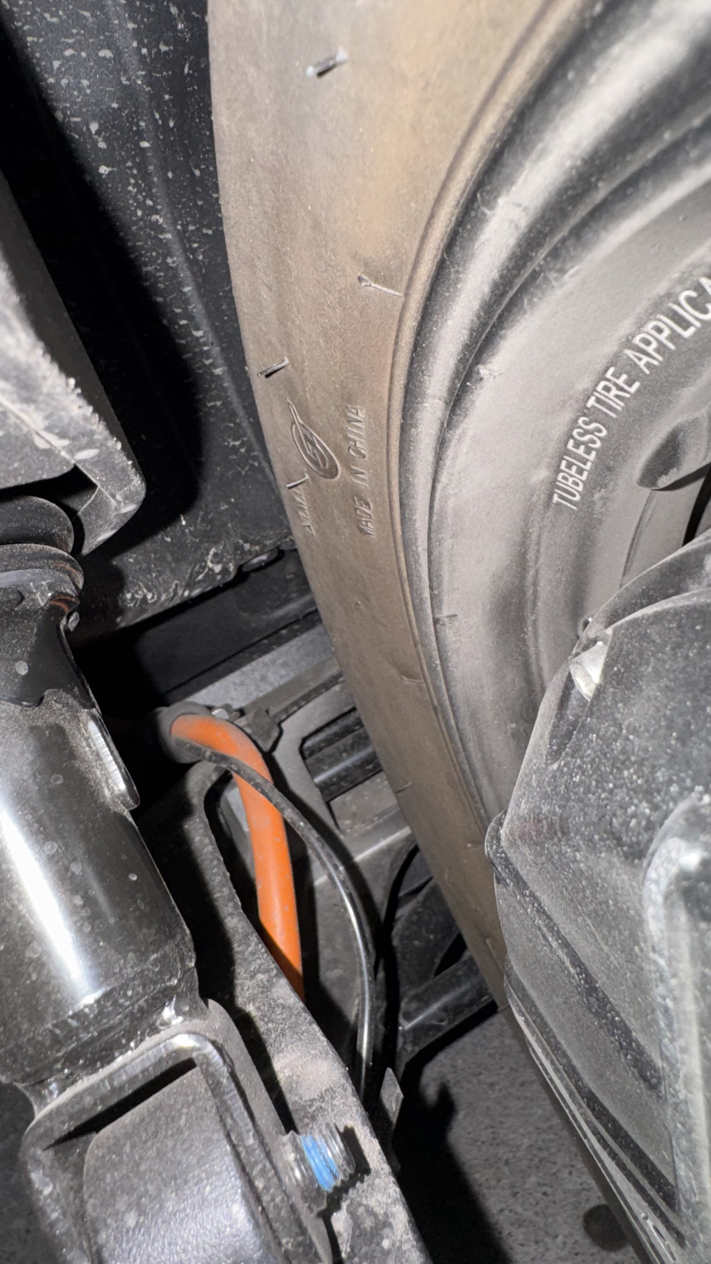

Eventuell könnte jemand Vergleichsbilder machen?
Könnte natürlich sein, dass das Kabel deutlich enger anliegen sollte, bei dir steht es ja schon enorm ab...

Das ist ja echt ärgerlich. Bei mir ist zu, Glück alles sauber verlegt und fest gezurrt. Ich hoffe, Du bekommst das schnell repariert.

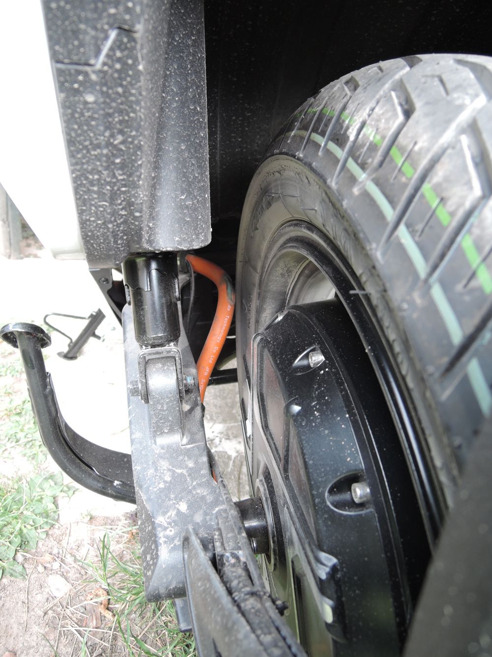

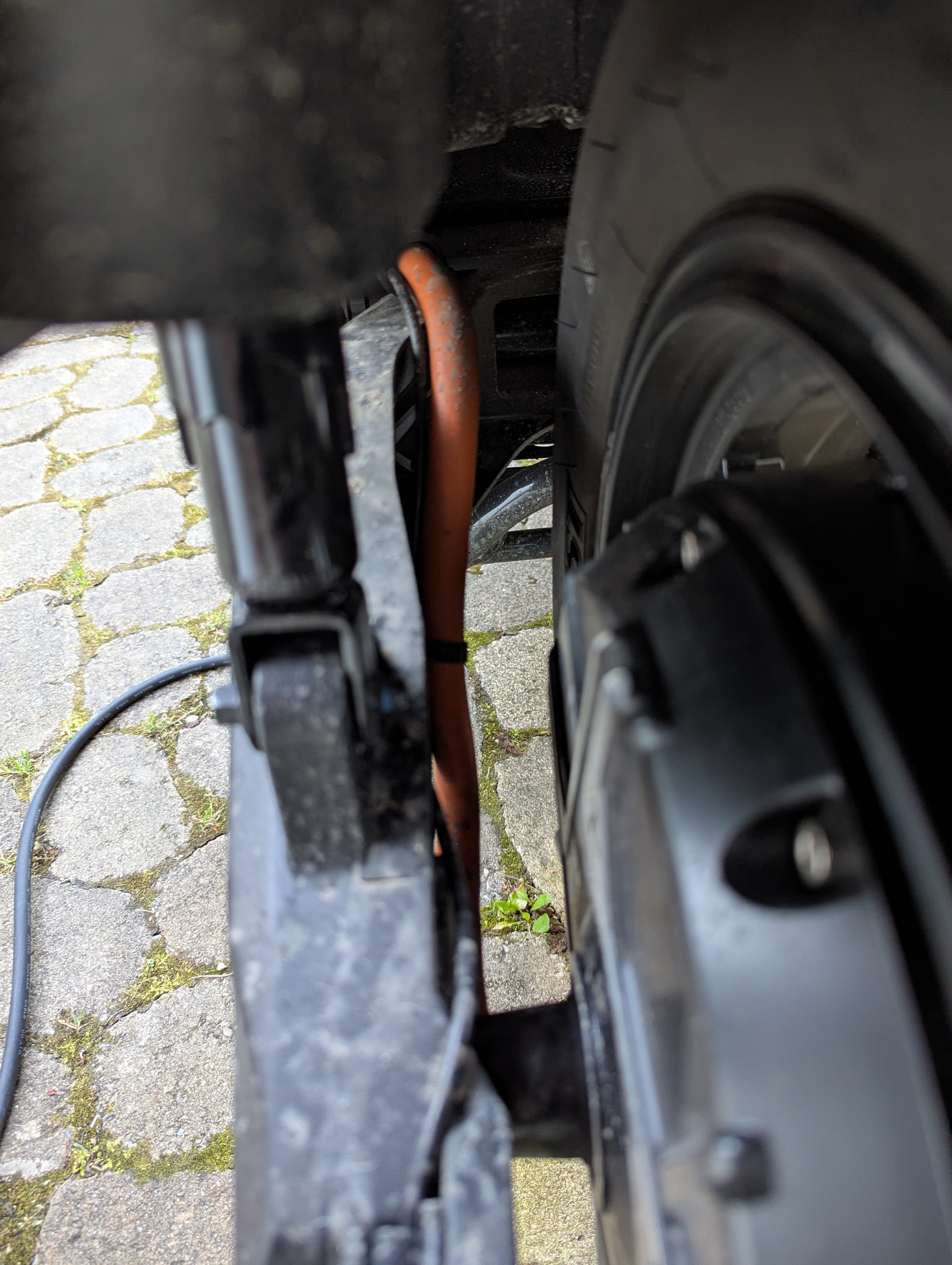

So schaut es bei mir aus:

Diese Hoffnung der schnellen Rep wird nicht erfüllt werden: es wird ein komplett neuer Motor fällig, inclusive dem Ausbau des Alten und natürlich dem Einbau des Neuen! Das Kabel soll derart in das Motorgehäuse geführt sein, dass man nicht einfach außerhalb irgend'ne Schraubverbindung lösen kann und offensichtlich auch nicht nach Abnehmen eines Teils des M-Gehäuses. Kompletto tutti neuer Motor. Da tut mir jetzt direkt die Firma Niu leid. Das wird ein rechtes Verlustgeschäft für die. Der Motor muss aus Italien angeliefert werden, also gemach, Freunde.

Das wären dann Steckverbinder etwa in dem Kaliber der Akkustecker. Etwas größer, weil Du ja drei Hochstrom-Pole brauchst und Wasserdichtigkeit.

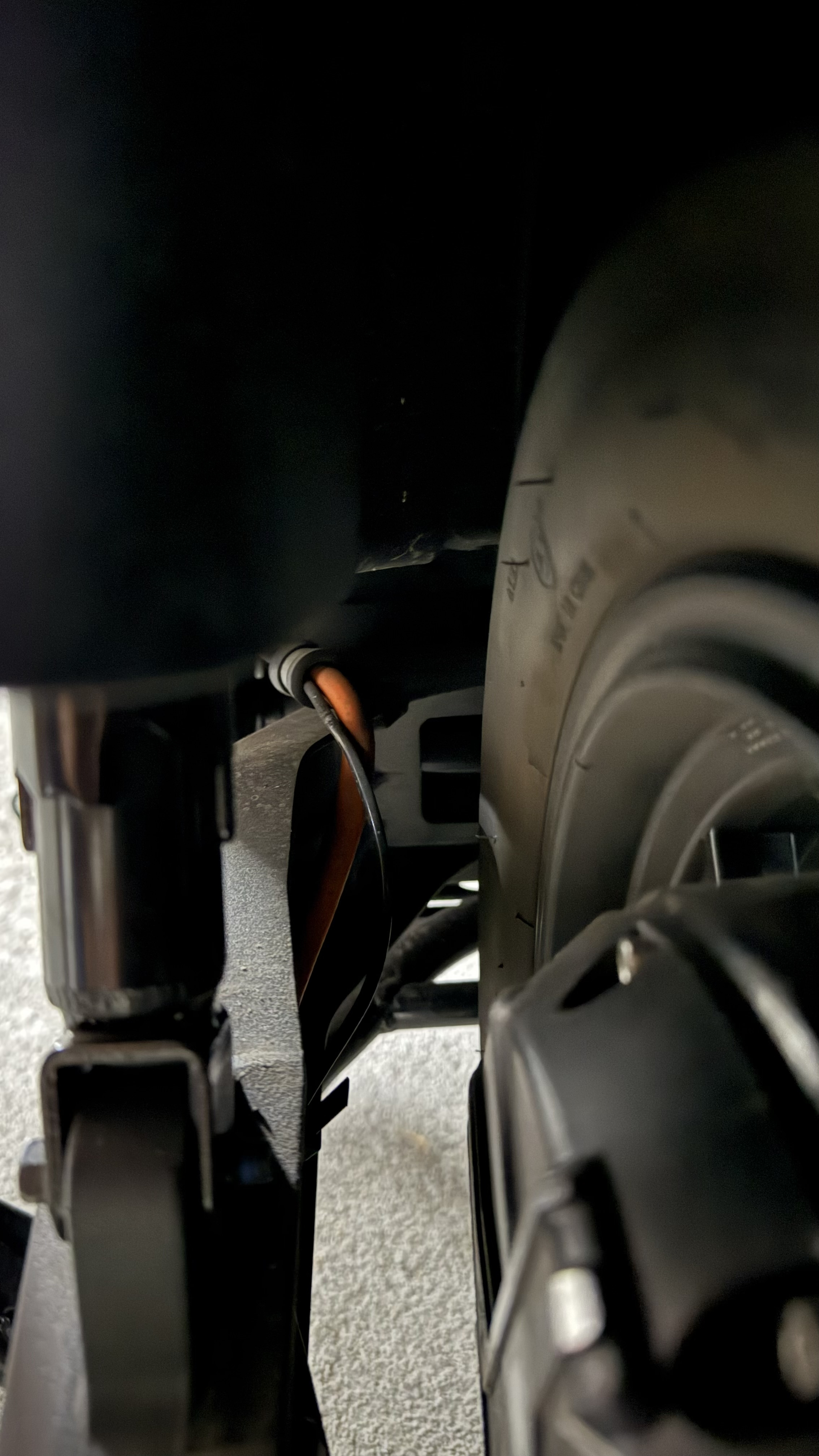

Gerade nochmal nachgeschaut - bei mir ist da ein Kilometer Platz:

Könnte fast schon einen nassen Lappen vertragen
