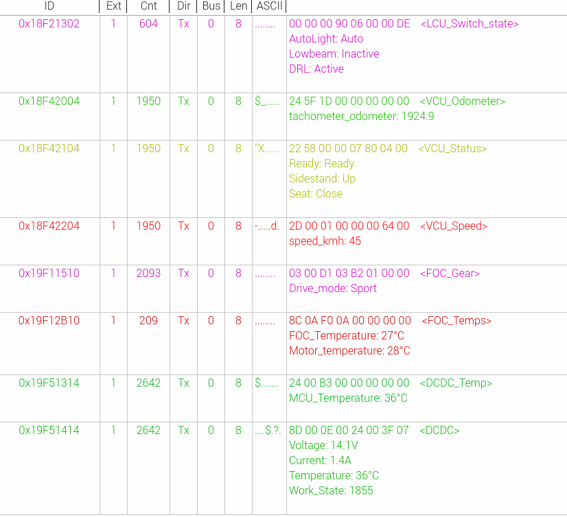

Habe wieder bisschen auf dem CAN Bus der EVO herumgestochert und wieder ein paar interessante Datenpunkte gefunden. Das ganze wird dazu genutzt eine DIY self hosted Cloud Alternative umzusetzen, basierend auf dem Open Vehicle Monitoring System https://www.openvehicles.com/ das eventuell einige von eAutos her kennen. Ich hab damit schon einige Erfahrung durch die Integration der Renault Zoe Phase 2 gesammelt. Das einzigste was mich bisher abgehalten hatte es für die EVO zu nutzen waren die Kosten. Ein OVMS 3.3 Modul kostet ca. 270€ + 56€ Zoll, da der Hersteller in UK sitzt und dank dem Brexit....
Jetzt hat ein anderer OVMS Nutzer ein günstiges Modul auf Basis einer eigenen PCB und dem LilyGo T-CALL vorgestellt und ich hab mir direkt PCBs bauen lassen und schon angefangen eine Integration für die EVO zu schreiben. Im Testbetrieb läuft das Ganze schon :-)

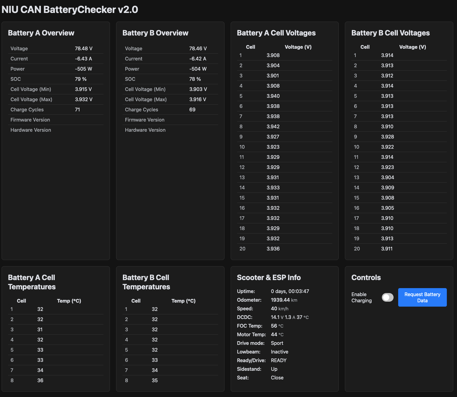

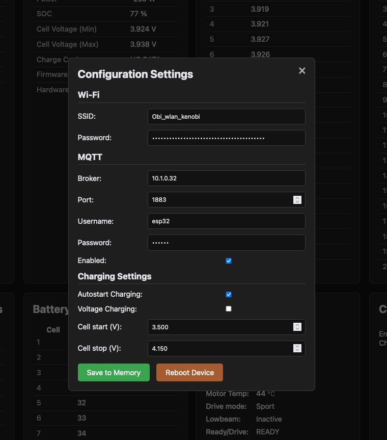

So es gibt ein größeres Updates des NIU CAN Battery Checker.
https://git.0-c.de/Crash_Override/NIU_C ... r/releases
Die WebGUI lädt jetzt instant. Die Felder passen sich der Browsergröße an, die Settings haben jetzt ein Pop up.
Habe ein paar wichtige Werte vom Roller eingebaut, wenn die Kiste im Roller angeschlossen wird. Die serielle Konsole hat ein bisschen Formatierung erhalten.
MQTT pusht jetzt mehere Werte gleichzeitig, ohne ins stottern zu geraten.
Home Assistant Vorlange geupdated und englische Version hinzugefügt.
Intern einige Änderungen, auf aktuelle Libraries und auf ein zentrales Datenmodell umgestellt (das auch weitere Verwendung findet).
Damit ist das Projekt abgeschlossen. Bugs und Feature Requests werden gerne angenommen.

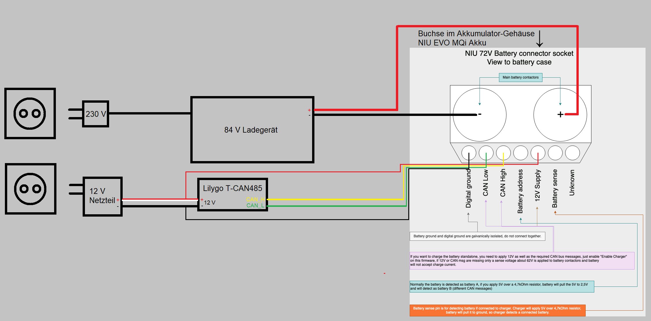

solid
Beiträge: 13
Registriert: Sa 30. Nov 2024, 16:04
Roller: NIU MQi GT Evo
PLZ: 8
Re: [EVO,100,R] CAN/ECU Bus Reverse Engineering (Roller + Batterie)
Beitrag von solid »
Hi! Yes, get a Lilygo T-CAN485 and flash Crash_Override's firmware. You'll need an original EVO charger connector and a 12V source, either from the EVO 12V battery or from an external 12V power supply and connect it safely.
For further reading: https://git.0-c.de/Crash_Override/NIU_C ... eryChecker
At your own risk
At your own risk
