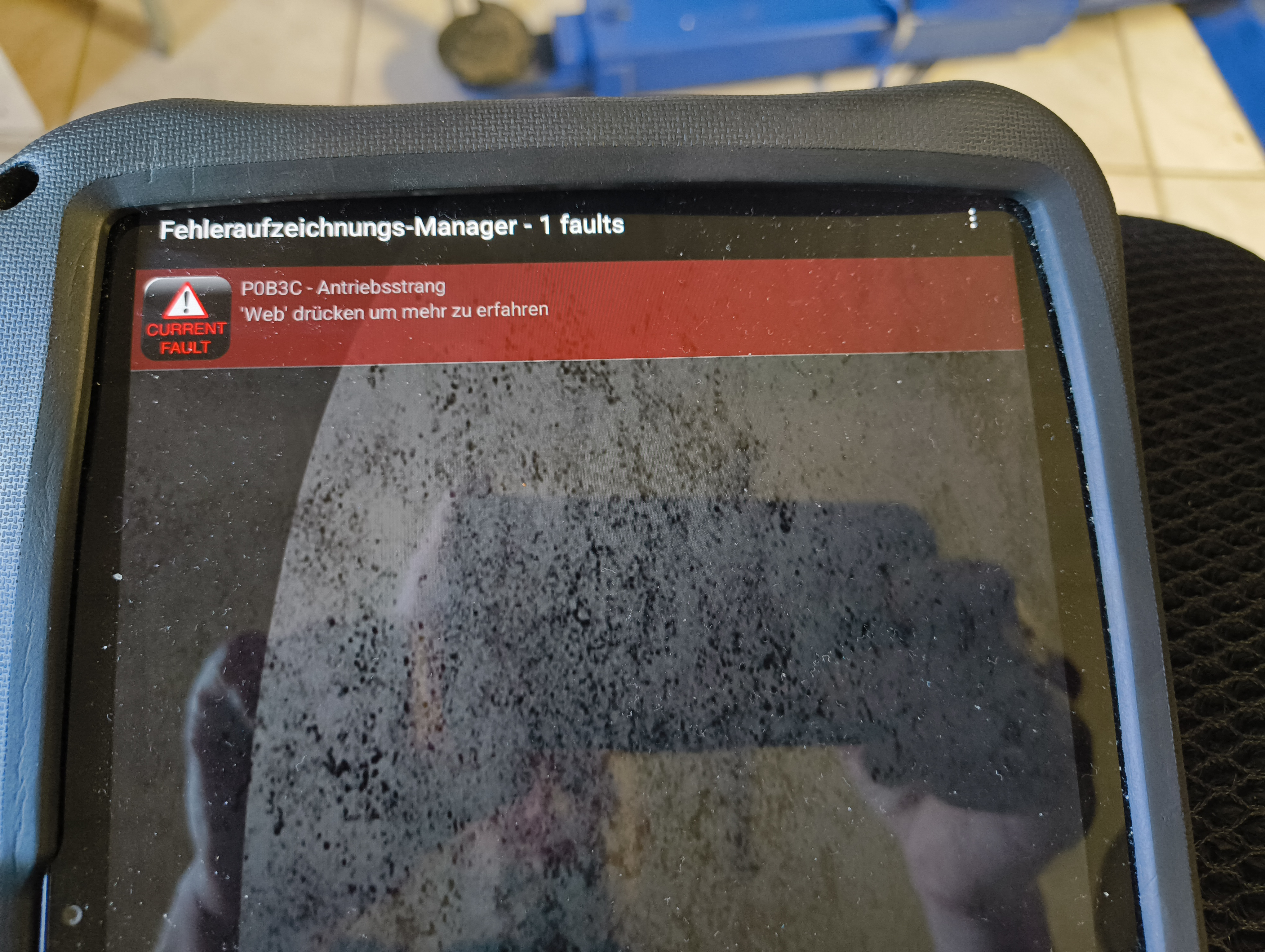

Eben 41°C in der Sonne sind " Der Gerät" nicht gut bekommen. Mkl Leuchte ging an und auch nach mehrmaligem An/Aus nicht weg. Eine erfrischende Fahrt mit 38°C und ein kurzer Stopp danach war die Leuchte aus. Was es war werde ich vielleicht mal als Fehlermeldung angezeigt bekommen wenn der Tester mal dran hängt.
Morgen gibt's einen 2.Versuch, es soll morgen noch etwas lauschiger werden hier im Rheinhessischen Glutofen.

Die Lampe ging im Stand an beim Hochfahren. Die Sonne hat wohl zu stark beschleunigt. Ich bin dann wie immer zügig gefahren es gab ja auch keine angezeigten Fehlerkasten wie sonst wenn was faul ist.
Wie gesagt Fahrtwind kühlt...38°
Ich lade jeden Tag aber immer nur 6A maximal.
Zuletzt geändert von Kadett 1 am Di 1. Jul 2025, 21:26, insgesamt 1-mal geändert.

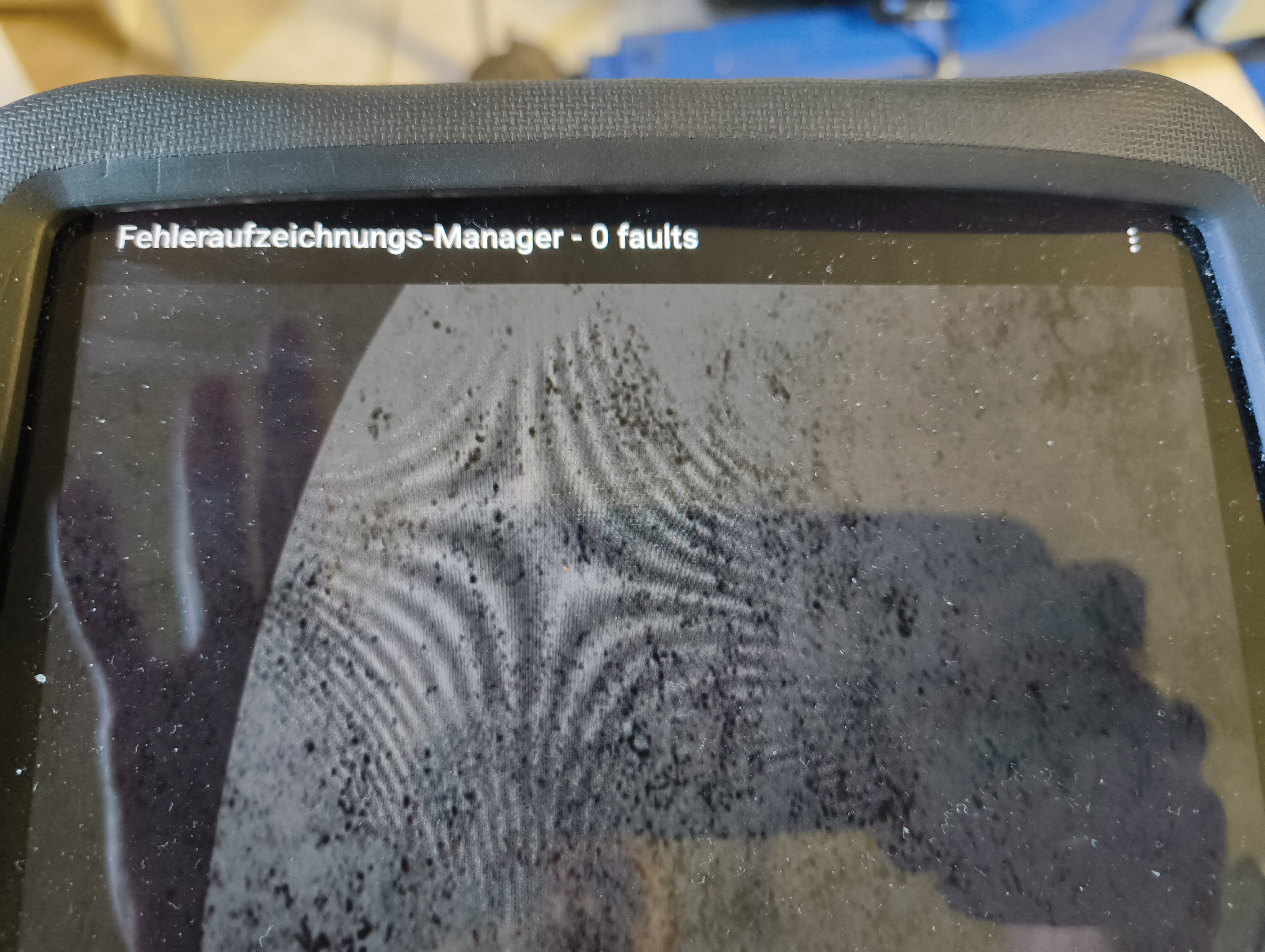

Der Fehler war noch gespeichert und konnte erfolgreich gelöscht werden mit der Torque App und dem berühmten 2€ Elm 327 Adapter von AliExpress...

Heute 40°C What a ride... 30min .
Gut wenn man sich etwas Hitze Tolleranz antrainiert hat
Also heute blieb alles normal. War wohl gestern weil die Sterne ungünstig standen.
Im Nachgang habe ich aber eine Vermutung.
Ich wollte schnell weg und habe schon manövriert bevor alles hochgefahren war. Vor 3 Jahren gab es dafür einen schweren Elektrischen Fehler und die Kiste ist nicht mehr gefahren für eine Weile. Jetzt gab's nur eine Lampe die nach einiger Zeit/Starts wieder verschwunden ist. Von daher braucht man nicht, ist aber auch keine Vollkatastrophe wie damals.
Die Aktuelle Version ist daher immer noch die beste.
