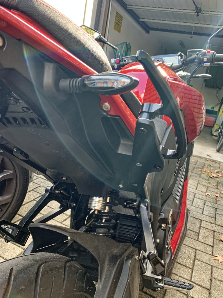

Meine gelegentliche Beifahrerin beklagt die recht weit vorne und tiefliegenden Griffmulden an der RS1. Sie ist es seit Jahren gewohnt, sich mit einer Hand an mir festzuhalten und mit der anderen an einem Griff. Irgendwie klappt das mit den Griffmulden nur bei merkwürdiger Körperhaltung. Vielleicht sind ihre Arme aber auch nur zu kurz für die Tinbot.
Passende montierfertige Griffe gibt es offensichtlich nicht - genauso wenig wie Gepäckträger. Also habe ich ein kleines DIY-Projekt gestartet. Basis sind Griffe, die für eine Kawasaki Z650 vorgesehen sind. Verschiedene Schrauben und zwei Stücke 8mm dickes Aluminium waren zusätzlich erforderlich. Befestigt an 2 Schrauben der Verkleidung auf jeder Seite.

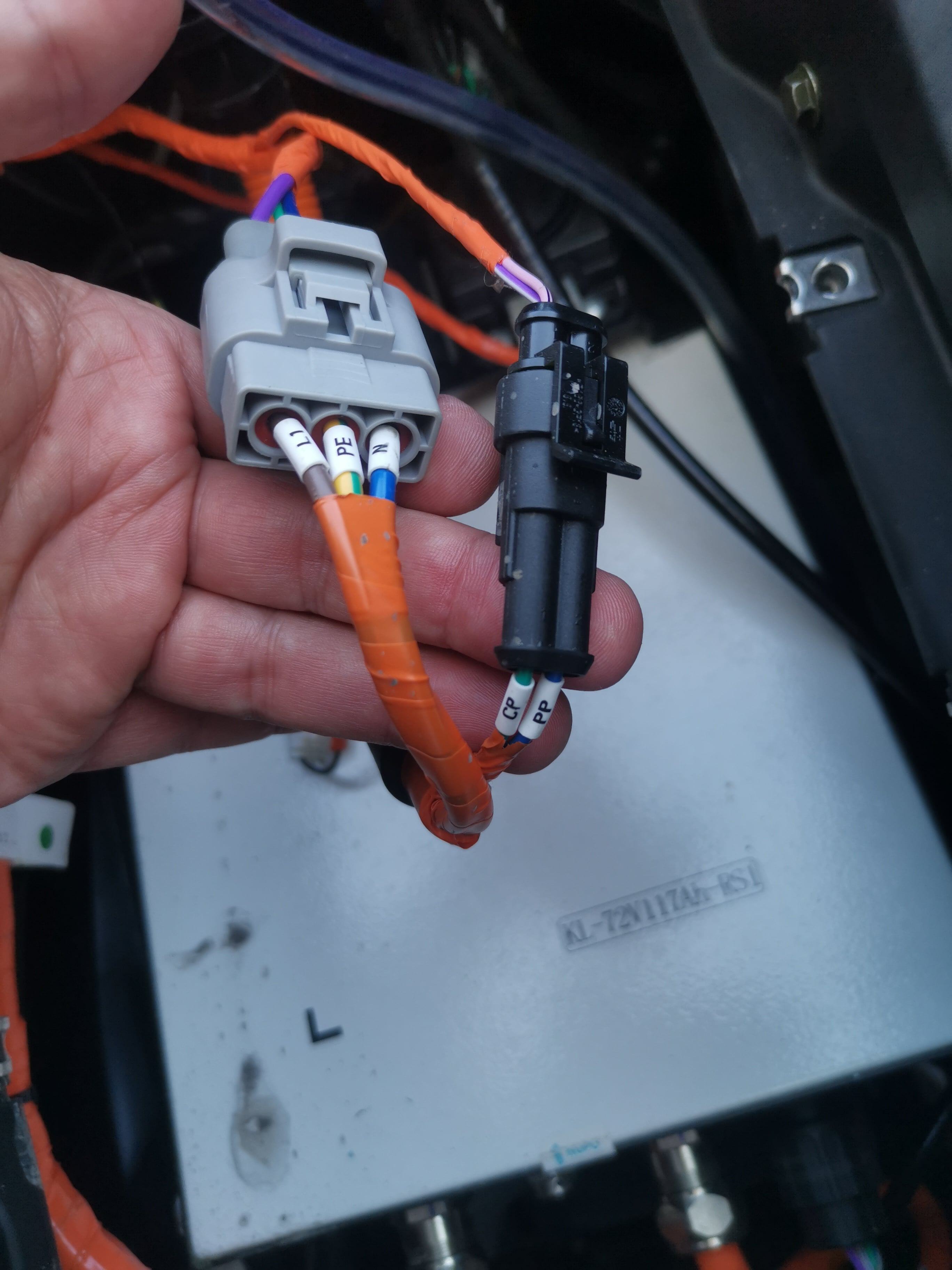

Moin Leutz,
nachdem ich gestern das Tankfach demontiert hatte, hatte ich die Fotos aufgenommen. Ich denke, dass die euch interessieren. Muss ich vielleicht noch erwähnen, dass es eine Tinbot RS! Version 2 ist. Kann sein, dass da Unterschiede sind zur Version 1 in den Bildern.
Interessant ist natürlich, dass die Spannung an der Batterie höher ist, als an dem 1,9 mm2 Kabel, das ich auf dem einen Bild messe. Wozu dieser freiliegende Anschluss da ist, weiß ich auch nicht. Ich werde aber direkt mein GPS dranhängen und ein Down-Konverter auf 12 Volt. An den Konverter hänge ich vorerst mal einen 3er USB Panel mit 2 x USB A und 1 X USB C. Das Panel werde ich im Fach installieren.
Was mich weiter noch interessiert und dem ich mir noch nicht sicher bin, welche Leitung vom Ladegerät kommt zum Akku. Kennt die jemand exakt ?
LG
Ture

Bei der ersten Version gibt es die pp und cp Stecker nicht, genauso wie die beiden anderen wo du die Spannung misst. Das Ladegerät geht direkt auf den Fahrdriver Controller wo der Akku auch angeschlossen ist. Deswegen hat man auch zugriff auf den Fahrdriver während der Akku lädt.
