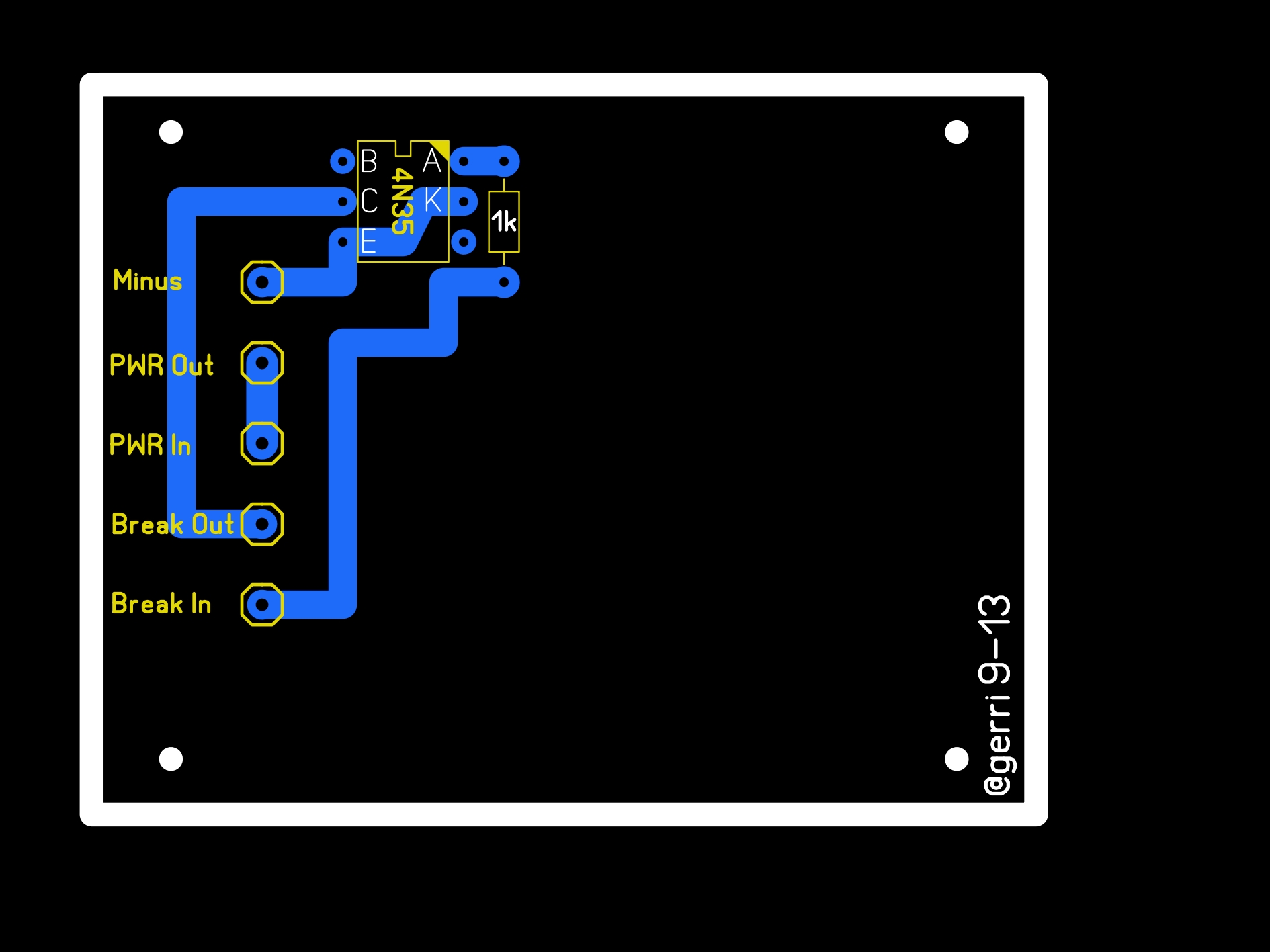

Der Kelly braucht einen Signalinverter für Bremse und Seitenständersignal. Gerri hat da mal eine einfache Schaltung hier geposted - die kannst Du Dir bauen, wenn Dir der Lötkolben nicht ein völliges Fremdwort ist. Ich suche mal kurz danach, dann kommt der Link dorthin.

Beiträge: 20845
Re: Motor kaputt oder controller?
Hier gibt es eine Seite, wo das Thema ein wenig beleuchtet wird:
viewtopic.php?f=9&t=2122&p=32347&hilit=kelly#p32347
Und hier ist das Bild vom fertigen Inverter-Kästchen von Gerri:
Da ich sein Schaltplanbild hier im Forum nicht gefunden habe ist es hier nochmals, Gerris Werk:
