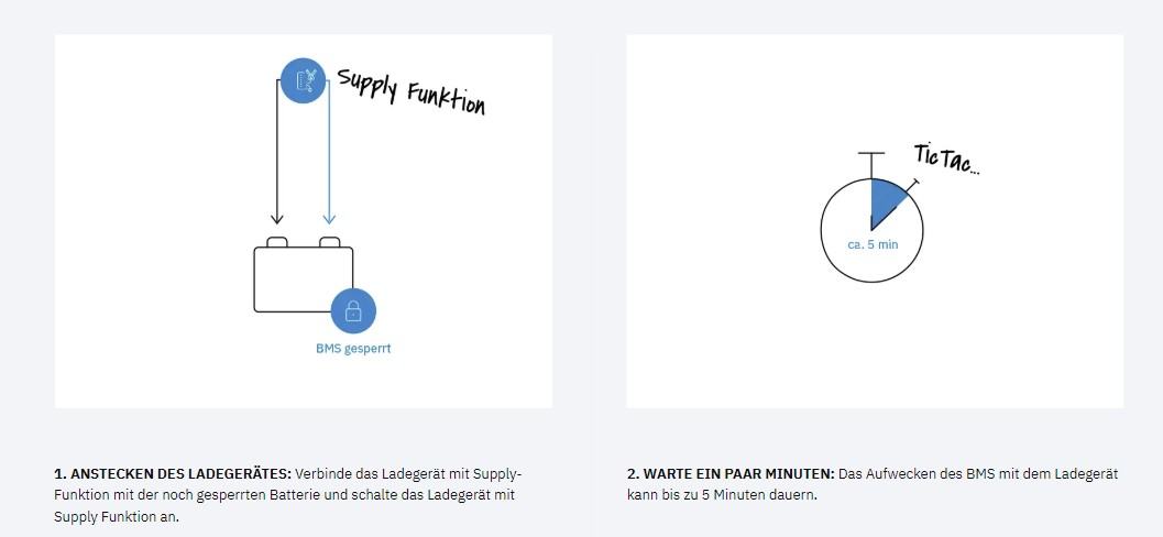

- bandit6401
- Beiträge: 85
- Registriert: Mo 23. Jun 2025, 23:31
- Roller: Seat Mo 125
- PLZ: 38530
- Tätigkeit: war Verbrenner -I ing bei VW
Re: Seat Mo 125 Batterie verpolt mit Wechselrichter
Dann hilft nur noch Wechsel ?
Oder geht sowas wie im Bilder Anhang auch hier?
