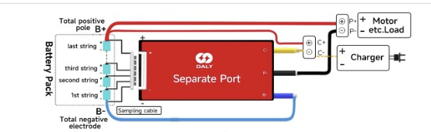

Morgen bis übermorgen kommen die Stecker von Norbert und werden dann an den Schnelllader und den Wechselrichter verbaut . Wird zwar nicht so elegant wie eine Integration, aber sollte funktionieren .
Der alte Akku bekommt ein BMS was Laden und Entladen getrennt regelt . und wird sich obiger Komponenten bedienen.
Da der neue Akku ja läuft, werde ich erstmal die Gegend genießen .
