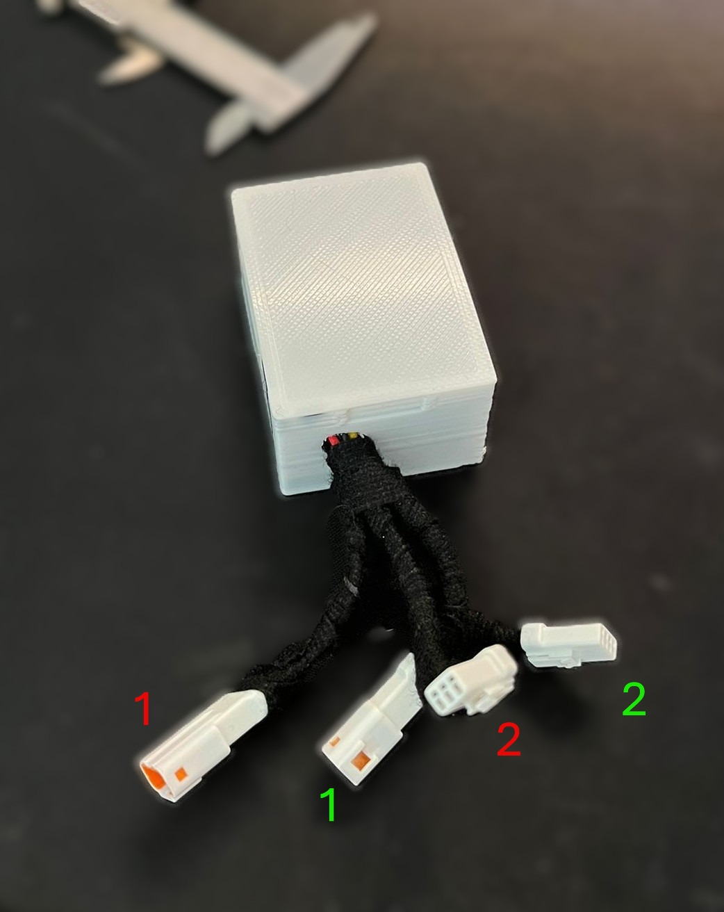

Liebe Community!
Gerne stelle ich euch das Kumpan Modul V1 vor!
Es hat mich viel arbeit und viel Lehrgeld gekostet, doch nun ist ein Meilenstein erreicht!
Was kann das Kumpan Modul?
Ich habe es so designed, dass ich immer mehr funktionalitäten per Softwareupdate nachrüsten kann.
heute kann es:
- Zeit auf dem Display anzeigen
- Batterien vorgaukeln, so dass der Kumpan mit DIY Batterien läuft (vorerst noch ohne Rekuperation)
In Zukunft plane ich noch folgende Funktionalitäten:
- Statistik anzeigen und exportieren
- Durchschnittsgeschwindigkeit
- Tageskilometer
- Verbrauch per 100km
- etc etc
- Routenaufzeichnung
- Einstellen der maximalen Ladung der Akkus (schont die akkus massiv)
- und mehr :)
Jede Funktion kann unabhängig von den anderen per Code freigeschaltet werden, je nachdem was man sich wünscht.
Der Einbau gestaltet sich äusserst einfach:
1 Hauptscheinwerfer ausbauen (2 schrauben)
2 Hauptscheinwerfer & RFID stecker abziehen und ins Modul stecken
3 zusätzliche Stecker vom Modul wieder zurück in Hauptscheinwerfer & RFID stecken
4 Hauptscheinwerfer wieder montieren
Bereits habe ich viel gelernt aus der beim bau des V1, weshalb bereits ein V2 in planung ist, mit einer etwas grösseren Auflage :)
die Auflauge für V1 ist sehr stark limitiert und bereits ausverkauft.
Ich hoffe das ist interessant für euch :)
LG Raffler

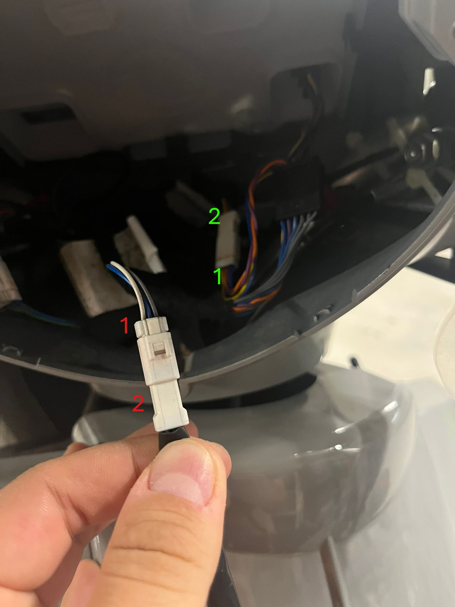

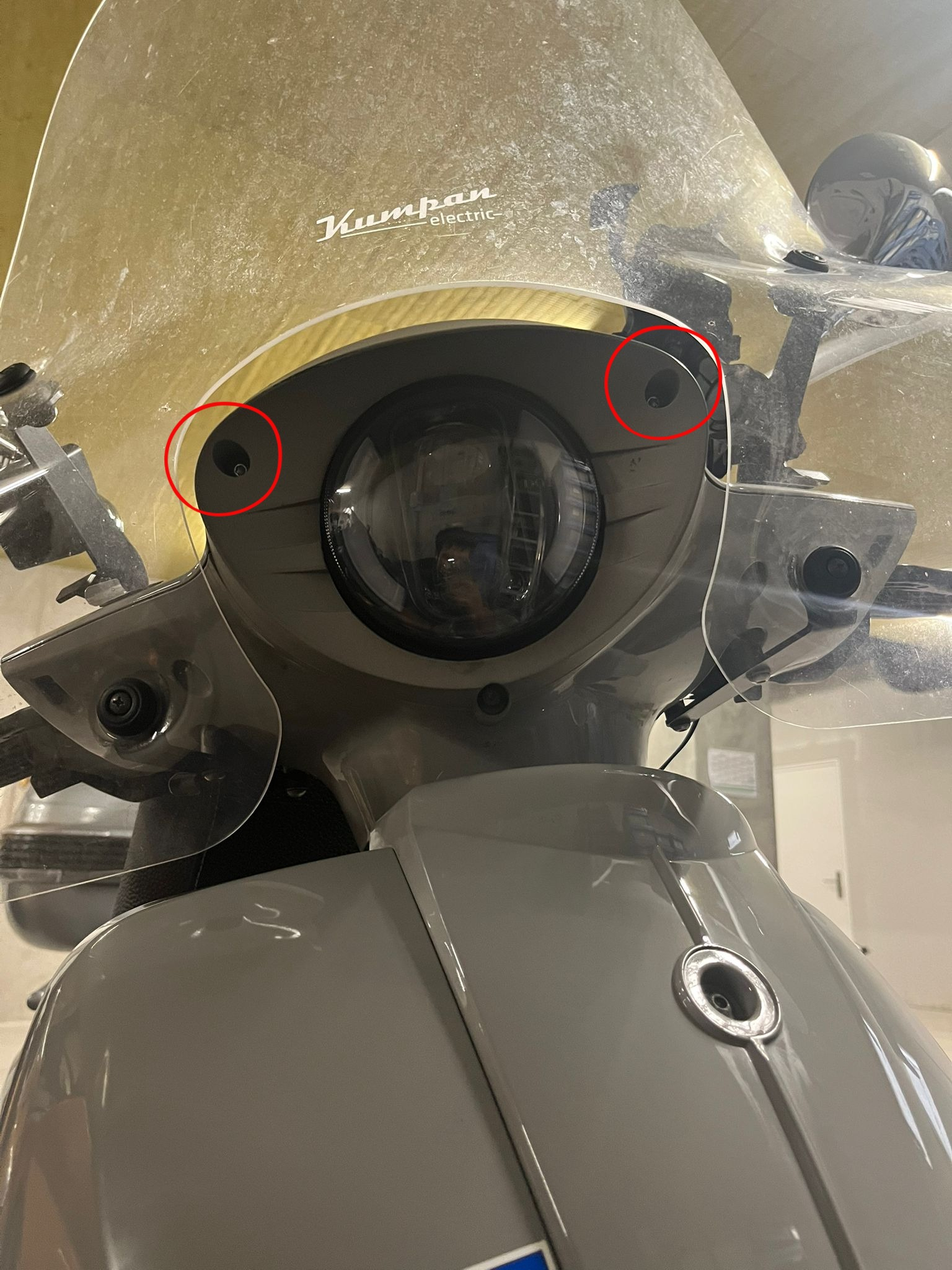

Gerne Dokumentiere ich den Einbau noch mit Bildern:
Mittels lösen dieser zwei schrauben lässt sich der Scheinwerfer abmontieren
Es erscheinen wie im bild folgende Kabel, 1x 3 Adrig (Schweinwerfer) 1x4 Adrig (RFID Kabel)
nun gilt es die richtigen enden mit dem Kumpan-Modul zu verbinden, es ist nicht möglich etas falsch zu verbinden.
rot 1 mit rot 1, grün 1 mit grün 1 usw..
Zum schluss Scheinwerfer wieder dran und fertig :)
