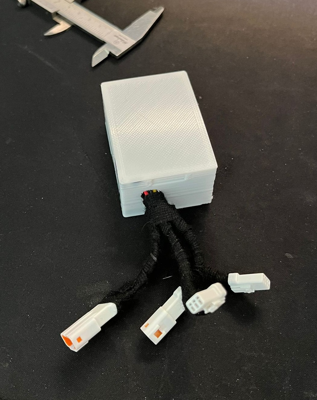

Liebe Community!

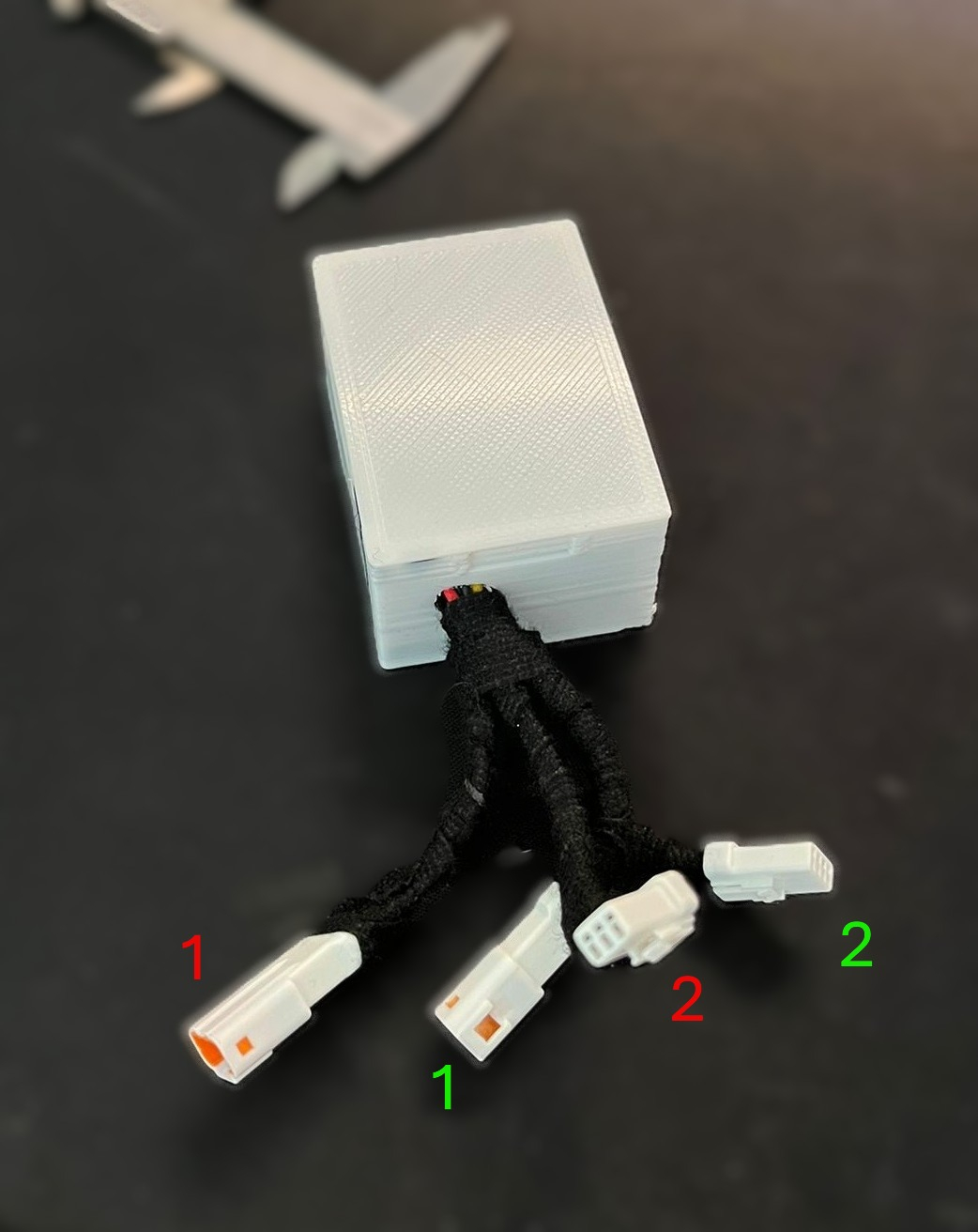

Gerne stelle ich euch das Kumpan Modul V1 vor!
Es hat mich viel arbeit und viel Lehrgeld gekostet, doch nun ist ein Meilenstein erreicht!
Was kann das Kumpan Modul?
Ich habe es so designed, dass ich immer mehr funktionalitäten per Softwareupdate nachrüsten kann.
heute kann es:
- Zeit auf dem Display anzeigen
- Batterien vorgaukeln, so dass der Kumpan mit DIY Batterien läuft (vorerst noch ohne Rekuperation)
In Zukunft plane ich noch folgende Funktionalitäten:
- Statistik anzeigen und exportieren
- Durchschnittsgeschwindigkeit
- Tageskilometer
- Verbrauch per 100km
- etc etc
- Routenaufzeichnung
- Einstellen der maximalen Ladung der Akkus (schont die akkus massiv)
- und mehr :)
Jede Funktion kann unabhängig von den anderen per Code freigeschaltet werden, je nachdem was man sich wünscht.

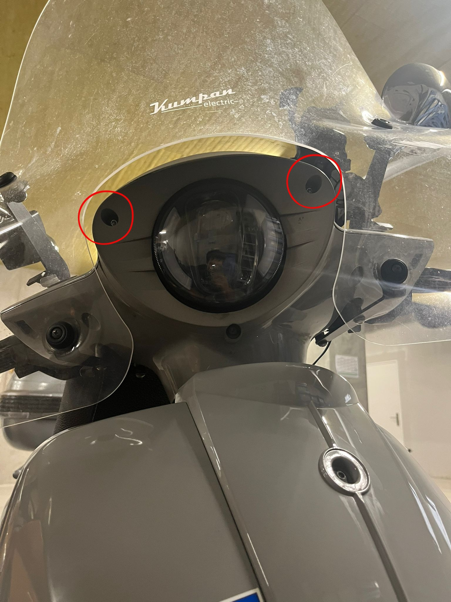

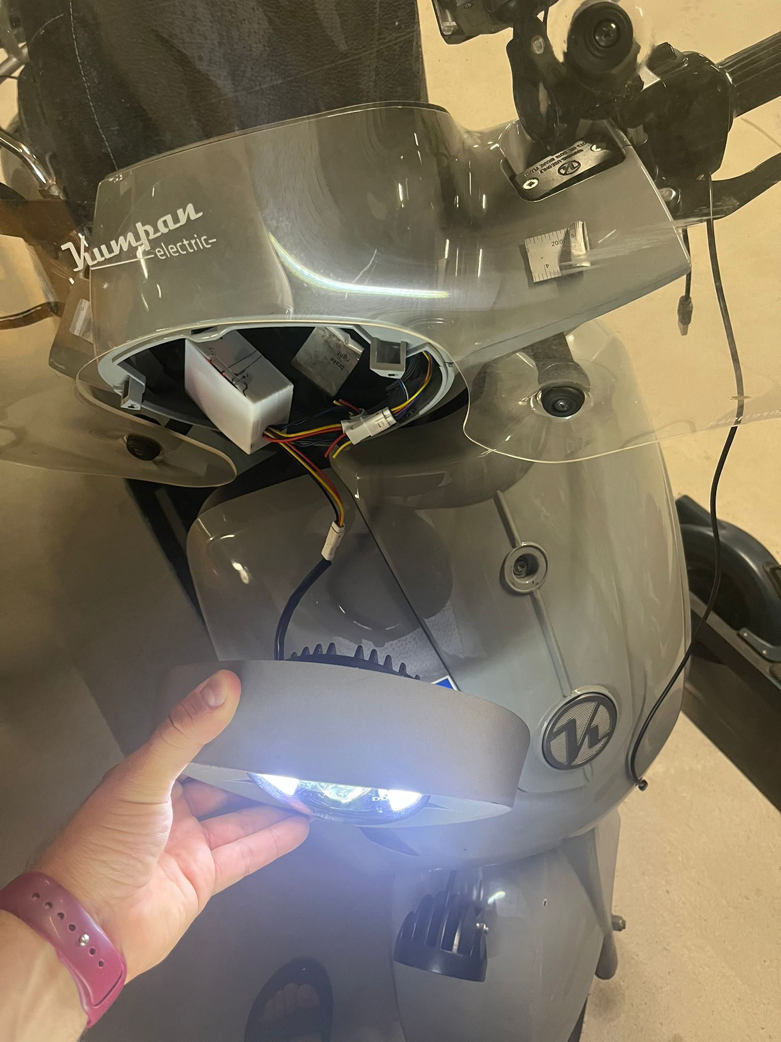

Der Einbau gestaltet sich äusserst einfach:
1 Hauptscheinwerfer ausbauen (2 schrauben)
2 Hauptscheinwerfer & RFID stecker abziehen und ins Modul stecken
3 zusätzliche Stecker vom Modul wieder zurück in Hauptscheinwerfer & RFID stecken
4 Hauptscheinwerfer wieder montieren
Bereits habe ich viel gelernt aus der beim bau des V1, weshalb bereits ein V2 in planung ist, mit einer etwas grösseren Auflage :)
die Auflauge für V1 ist sehr stark limitiert und bereits ausverkauft.
Ich hoffe das ist interessant für euch :)
LG Raffler

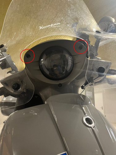

Gerne Dokumentiere ich den Einbau noch mit Bildern:
Mittels lösen dieser zwei schrauben lässt sich der Scheinwerfer abmontieren

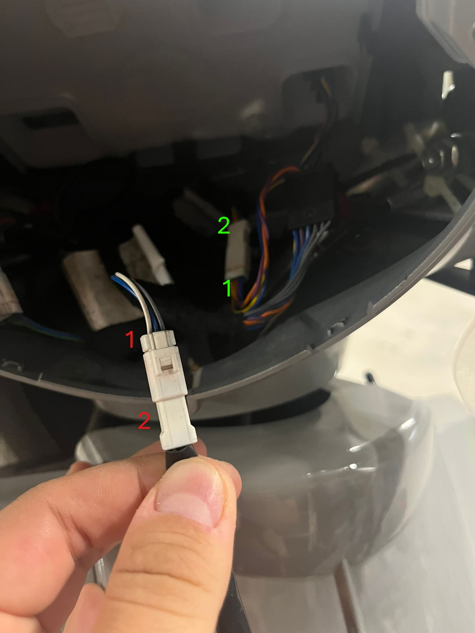

Es erscheinen wie im bild folgende Kabel, 1x 3 Adrig (Schweinwerfer) 1x4 Adrig (RFID Kabel)
nun gilt es die richtigen enden mit dem Kumpan-Modul zu verbinden, es ist nicht möglich etas falsch zu verbinden.
rot 1 mit rot 1, grün 1 mit grün 1 usw..
Zum schluss Scheinwerfer wieder dran und fertig :)

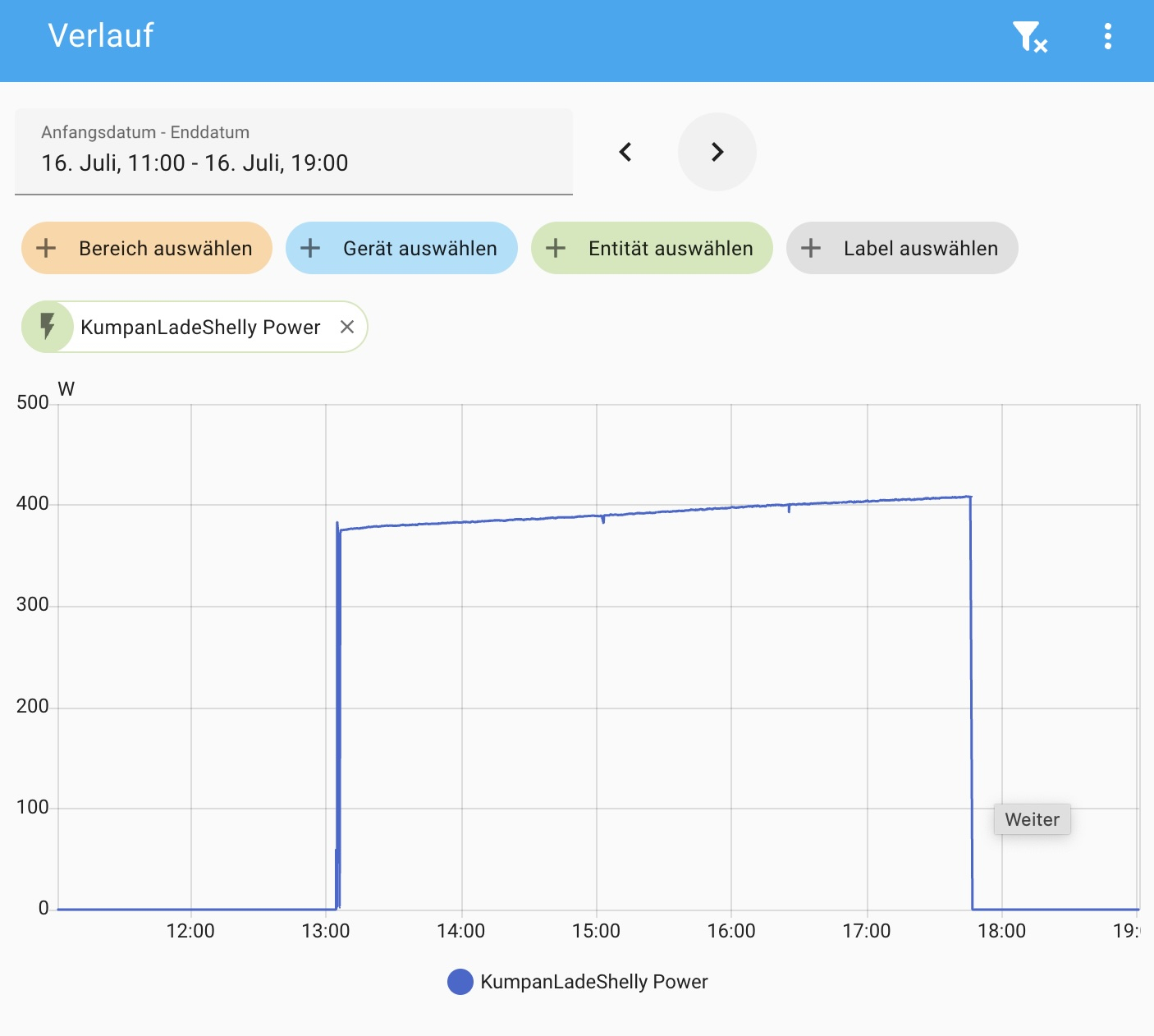

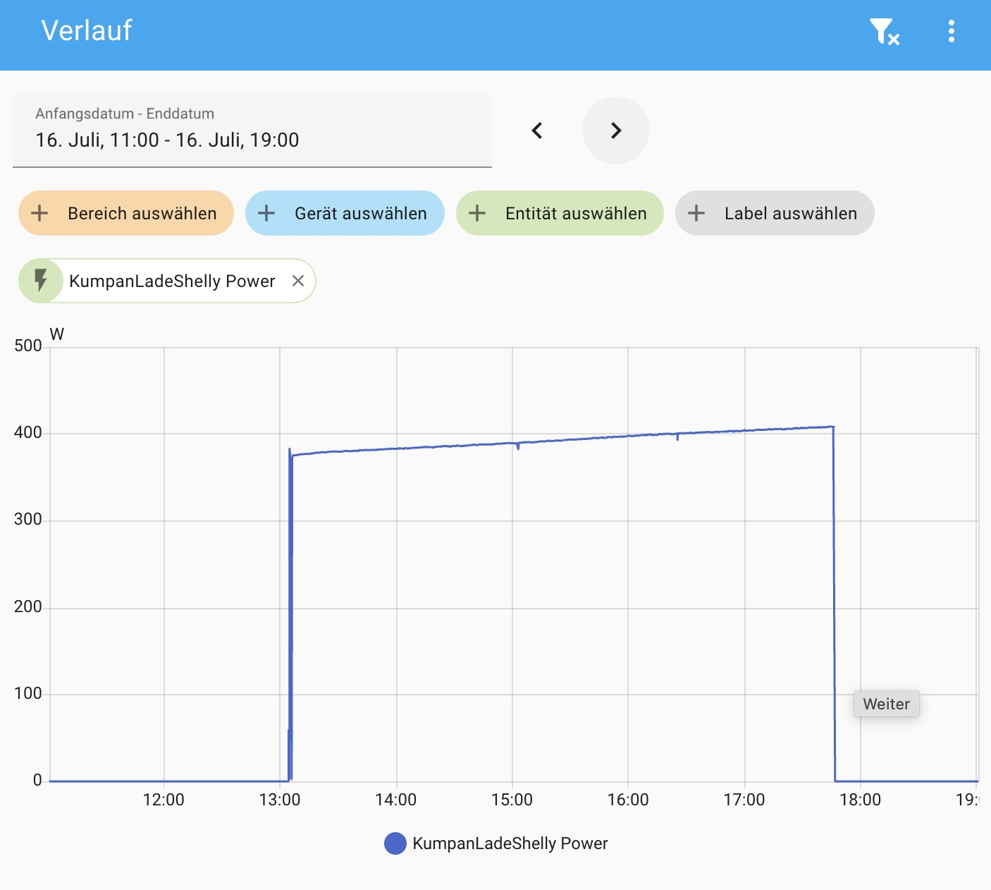

harryhepp hat geschrieben: Sa 19. Jul 2025, 14:42 Vielleicht hast Du ja auch eine Idee, wie ich das schon vor dem Erscheinen Deines Moduls V2 hinbekommen kann?
Ich habe im HomeAssistant eine Ladevorrichtung gebaut. Ich habe mit einer Strommessdose (Shelly oder andere Wifi Steckdose) festgestellt, dass der Strom recht Linear mit dem Ladezustand steigt. Also ist der Akku fast leer, dann braucht das Netzteil ca 330W. Ist der Akku fast voll, dann braucht das Ladegerät c. 400W. Dies habe ich Linear Interpoliert und damit Ladeabschaltungen bei 60%, 70%, 80%, 90% und Voll eingerichtet. Somit läd der Akku nur so voll wie ich ihn brauche. Vorzugsweise fahre ich zwischen 20% und 80%.
Bei näheren Fragen kann ich gerne einen Thread dazu eröffnen und dies weiter ausführen.

ganz herzlichen Dank für die Antwort. Auf die Idee mit dem Shelly Plug S war ich auch gekommen.
Ich bin aber davon ausgegangen, dass der Ladestrom am Ende sinken sollte. Da laden die Akkus ja in der Regel sehr viel langsamer. Tja, blöd, wenn man nicht einfach auf die Daten schaut, sondern sich was vorstellt :?
Da muss ich wohl nochmal etwas sorgfältiger ran.
Mein Lade-Shelly zeigt jedenfalls bei näherem Hinsehen (siehe Anhang) das gleiche Verhalten wie von Dir beschrieben. Da sollte was gehen.
