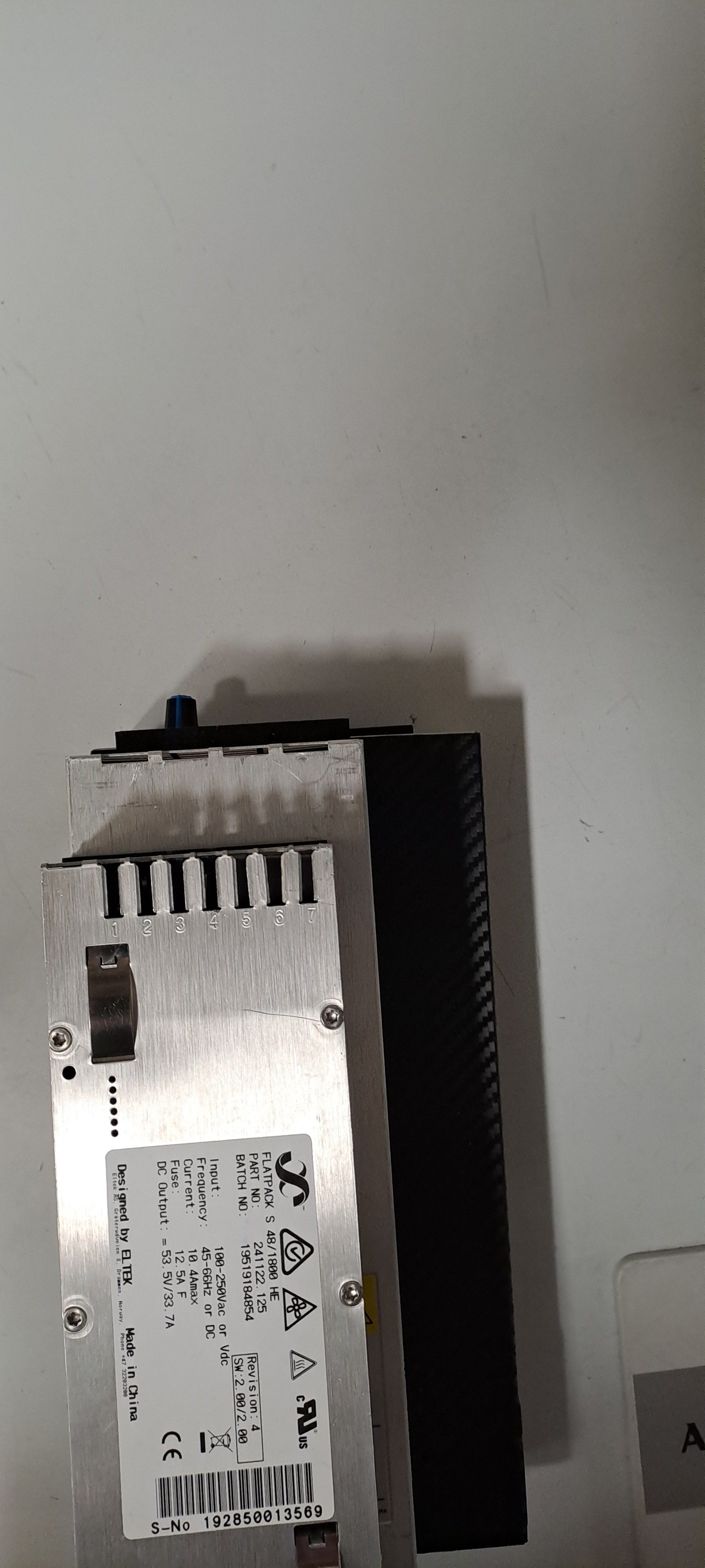

Wenn du Platzprobleme hast schau dir, nachdem du an deinem Akku mit 40-50A getestet hast, mal die Eltek Flatpack S 41x72x217mm oder die Vertiv R48-2000E3 41x82x252mm an, die sind deutlich kompakter.
Oder ganz kompakt wären zwei R48-1000E3 mit 41x52x152mm
Drunter liegt "dein" einstellbares Delta.
Der Vergleich zu einem HLG480, ein 600er habe ich gerade nicht zur Hand

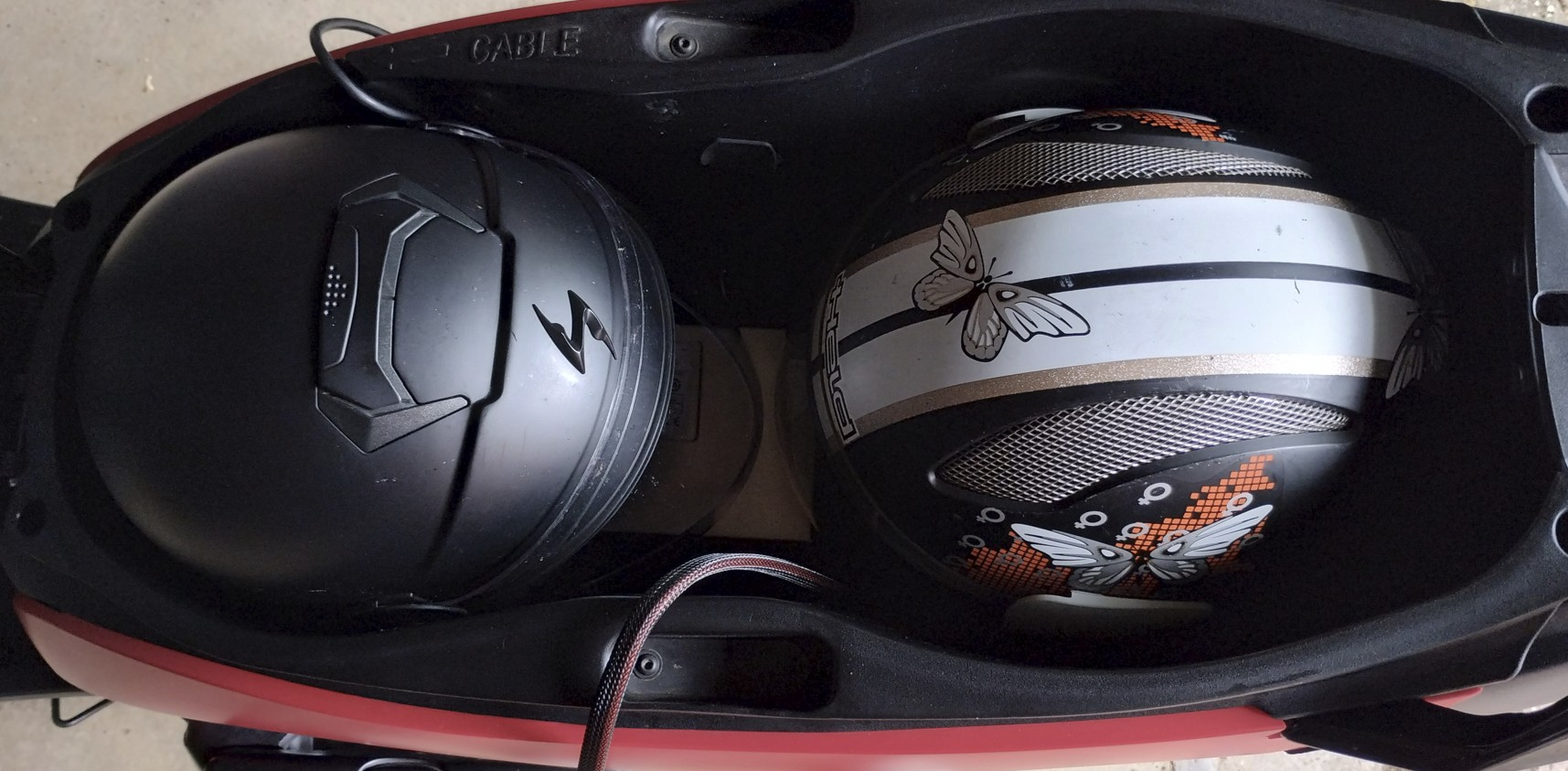

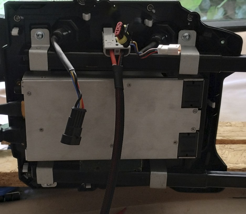

Paar Bilder dazu
Unter den beiden Helmen liegt das neue Ladegerät

Das Ladegerät passt aber auch in den Raum vom Serienlader -- da gibt es noch die Dichtheit zu entwickeln.

Man kann auch nur das Kabel zum ausgebauten Stecker verlängern und den Stecker dann im Staukasten einbauen ... den Platz gibt es ja schon .
