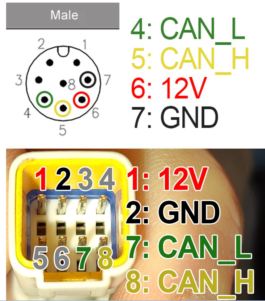

Seit einiger Zeit versuche ich herauszufinden, wie ich mein Ovaobike in meiner Garage diagnostizieren kann, ohne einen Händler aufsuchen zu müssen, der über 350 km entfernt ist. Es ist mir gelungen, ein Original-Diagnosekabel zu bekommen. Als nächstes werde ich auf die Diagnosesoftware eingehen. Außerdem habe ich noch etwas über den Diagnosestecker gelernt, der sich am Motorrad befindet. Für CAN-Daten werden nur zwei Pins verwendet, die anderen beiden Pins sind Masse und 12 V. Wenn ich die Spannung bei laufendem Motorrad messe, beträgt sie 12,28 V, wenn ich das Motorrad ausschalte, sinkt die Spannung auf 0,59 V. Ich schreibe das hier nur zur Information, welche Werte da stehen sollten. Ein MCR-S-Besitzer aus Italien hat das Problem, dass er beim Ausschalten des Motorrads am Diagnosestecker 12,66 V misst und das Motorrad nicht gestartet werden kann. Dies ist offensichtlich ein 12-V-Zweigproblem. Hier ist ein Bild mit einer Beschreibung der Pins sowohl am Diagnosestecker als auch am anderen Ende des Kabels, das im Motorrad angeschlossen ist.
