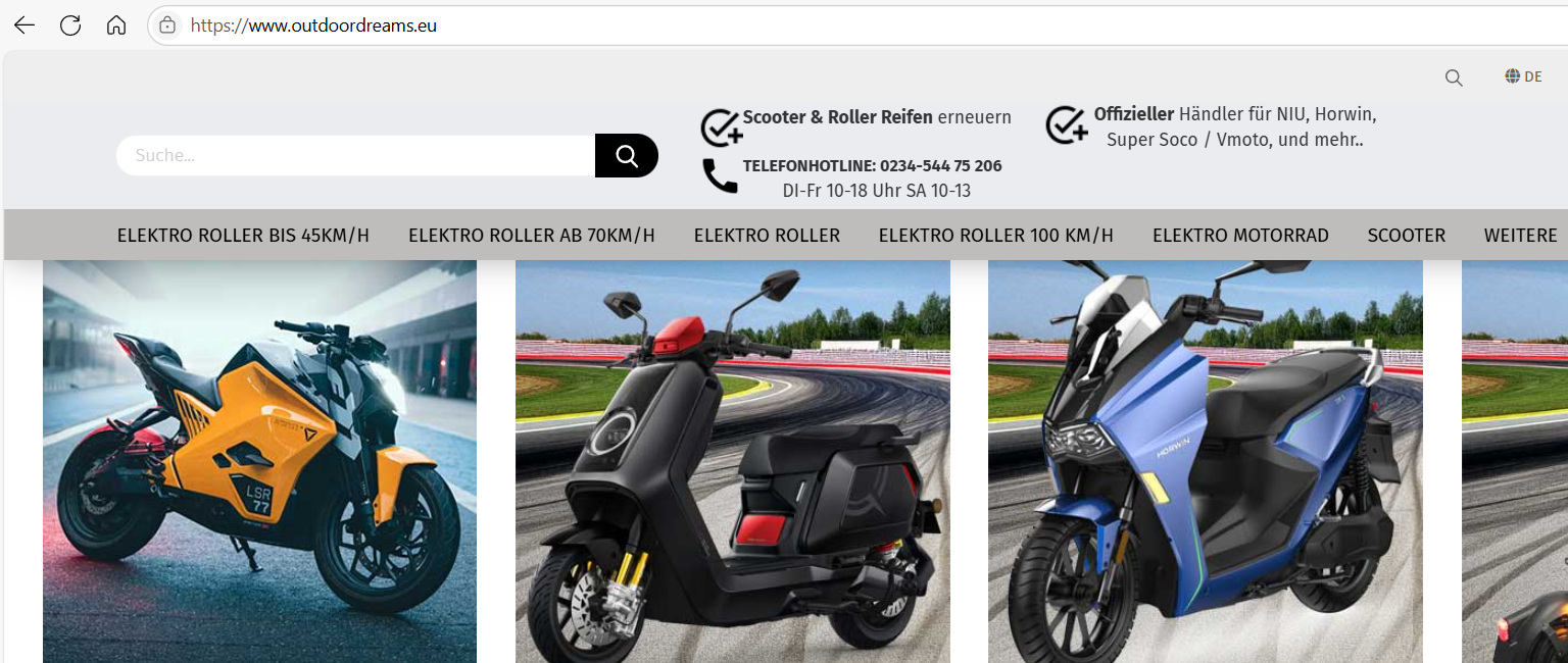

Die CR6 ist ja schon länger nicht mehr im Sortiment. Versuche es mal bei Outdoordreams in Bochum. Telefonnummer und Internetlink sind im Screenshot. Email: info@outdoordreams.eutsztsz hat geschrieben: Mo 9. Jun 2025, 21:53 ich hab auch ein Kettenproblem bei meiner CR6, siehe Strang unter Motorrad. Weiss jemand ob das eine vergleichbare Kette ist oder wo ich da die Details erfahre? Habe schon Haendlern geschrieben, meiner in Berlin hat Horwin aus dem Sortiment geschmissen...
