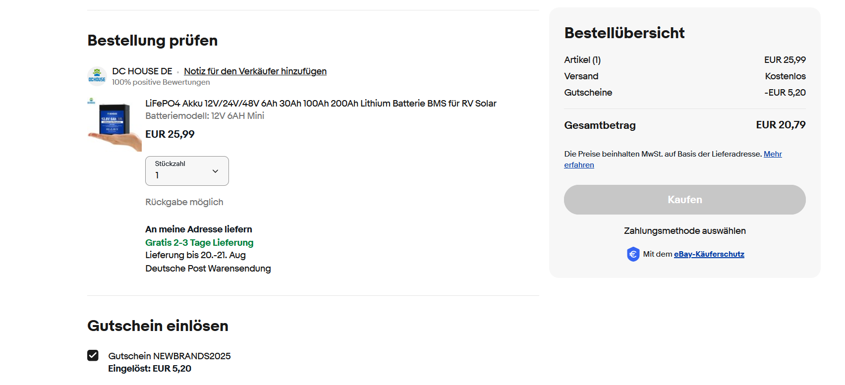

https://www.ebay.de/itm/335354609903?var=544720043549
Billiger wirds glaub ich nicht mehr.

Beitrag von CE04 »
cool, hab mir auch soeben eine bestellt - danke für den TIPP :!:
bin gespannt womit ich die laden kann denn Ladegerät habe ich erst mal keines dazu bestellt.
also muss ich vorhandene Ladetechnik testen.

Beitrag von Kadett 1 »
Einfach stumpf 14 Volt drauf geben z.b mit einem Labornetzteil. Ich habe meine bisher überhaupt nicht nachgeladen. Das funktioniert wirklich übers Fahrzeug, eventuell zu gut. :lol:
Ich würde nur eine Eingangskontrolle machen d.h messen was drauf ist und dann einbauen. 13,xx sollen das schon sein.
Das ganze hat selbst ein BMS d.h es regelt elektronisch die Ladung und abschaltung.

5 Stück verkauft in den letzten 24h... wer hat sich auch eine besorgt ?
Bitte im nächsten Herbst oder Frühjahr nicht jammern äh mein Roller hat Trillionen Fehlermeldungen und fährt nicht mehr... gerade mal 3tkm gefahren usw. Kann doch nicht sein...ich brauche ein Sündhaft teures Erhaltungsladegerät mit Steckdose etc. pp...
Älter als 1,5 Jahre...Bleiklotz entsorgen, jetzt. Nein ich bekomme keine Provision vom Chinesen. :lol:
