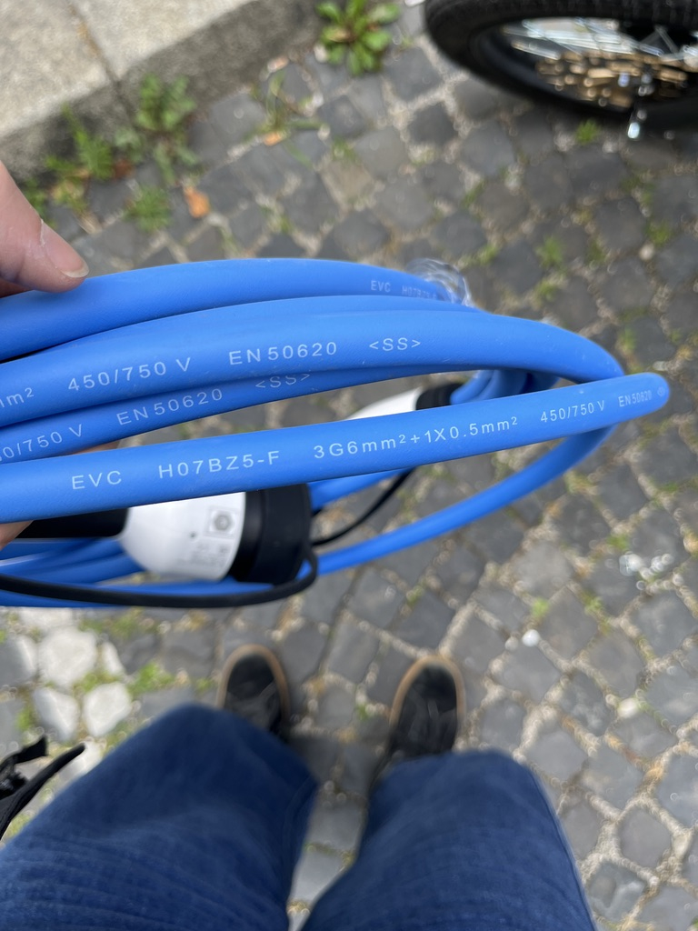

Ps. was fuer ein Kabel nutzt Du?

tsztsz hat geschrieben: Mo 18. Aug 2025, 20:20 Ps. was fuer ein Kabel nutzt Du?
Ein 1-phasiges von gruensauber. Sollte dieses hier sein, wenn ich nicht irre: https://www.amazon.de/stores/page/7E7D9 ... f_=ast_bln
Hier noch ein Foto mit dem Aufdruck:

Also bin mir nicht ganz sicher ob das eine langfristige Lösung oder nur ein Notnagel für das kurzfristige Problem ist...
Gab es dazu Aussagen von Victor? Aus anderen Quellen höre ich dass damit der Lader quasi unelegant auf 3.6 beschränkt ist. Das mag für den Übergang ok sein...kann aber nicht das gekaufte Produkt bleiben
