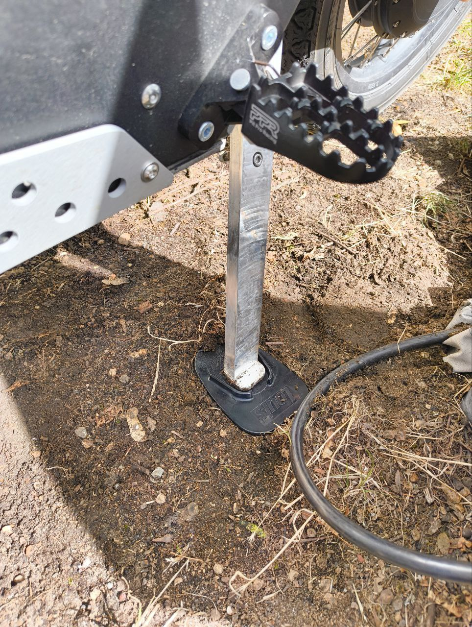

Da die Wildfire auf weichen Böden umkippgefährdet ist, habe ich mich bei meinen lokalen Motorradzubehörhändler mal umgesehen, und voilà! Es werde Kleinkram:
Es ist fummelig und nicht fest angebracht, aber für's Erste wackelt da nix mehr.

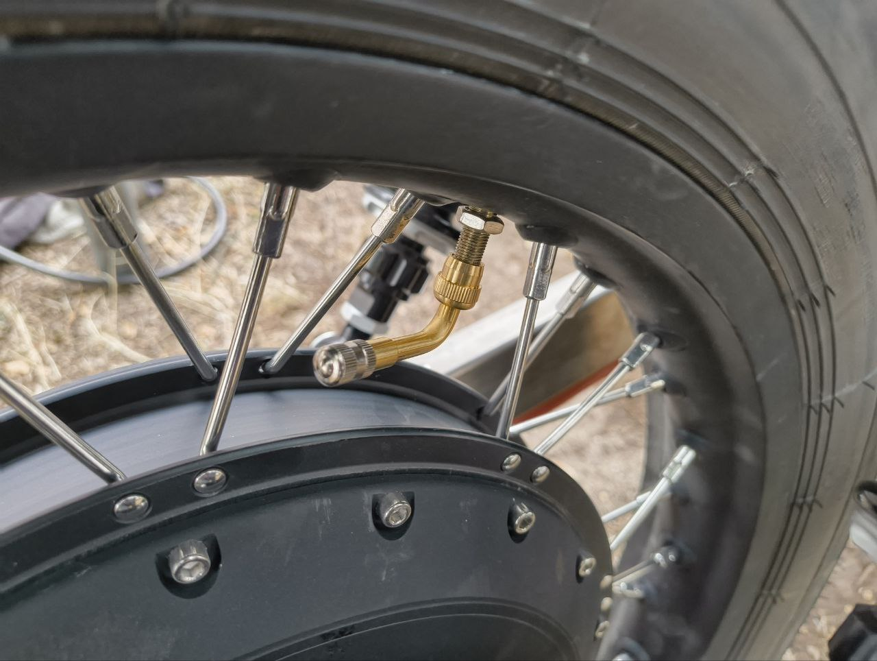

Dazu noch ein Winkelventil, weil die Fahrradpumpe unmöglich an das Hinterrad passt.

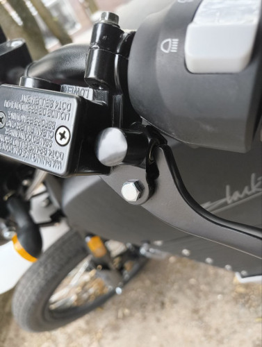

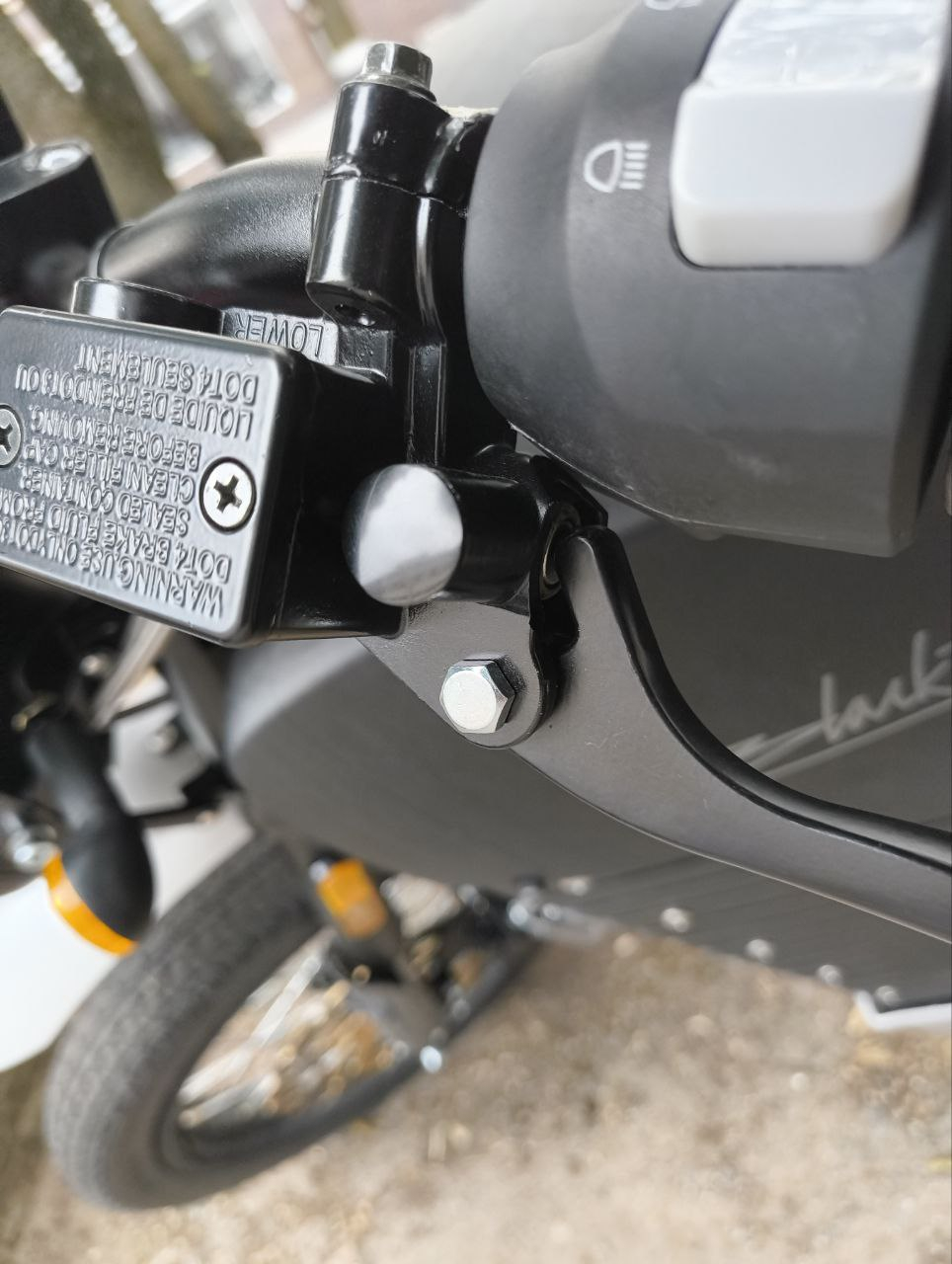

Und Stopfen für die Spiegelhalterunggewinde, weil die sich sonst einsam fühlen.

Danke für die Infos, vor allem das Winkelventil ist eine super Sache. Vermutlich war ich beim "gleichen" lokalen Motorradzubehörladen, der hatte jedenfalls alles da, für kleines Geld

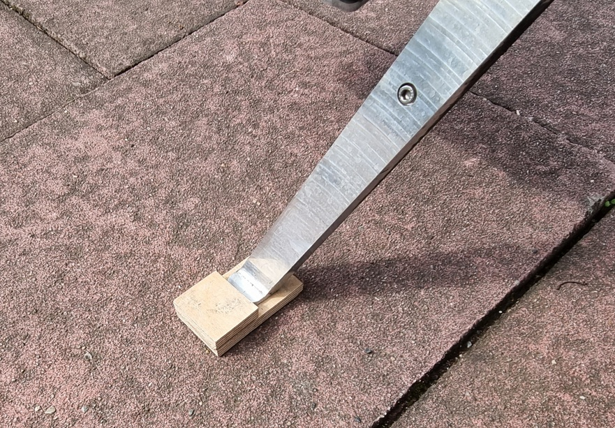

Zum Ständer:
Wegen 89kg Körpergewicht, manchmal plus Sozia, habe ich die hinteren Federebeine stärker vorgespannt.
Da kommt die WF im Stand so hoch, dass der Ständer manchmal zu kurz erscheint.
Auch wegen weichem Untergrund:
Ich habe ein Unterleg-Sperrholzbrettchen mit 2 verschiedenen Stärken, das funktioniert 1a.
Nachteil:
Bei der Abfahrt muss ich mich tief bücken & gleichzeitig das Motorrad balancieren, um das Unterlegbrettchen wieder aufzunehmen.
Ich überlege, eine dünne "Rückholleine" anzubringen....
Da das weiche Alu des Ständers mit der Zeit auf Asphalt leidet, überlege ich, ein "Verlängerungs & Unterleg-holz" fest am Ständer zu befestigen, ihn dauerhaft zu verlängern.

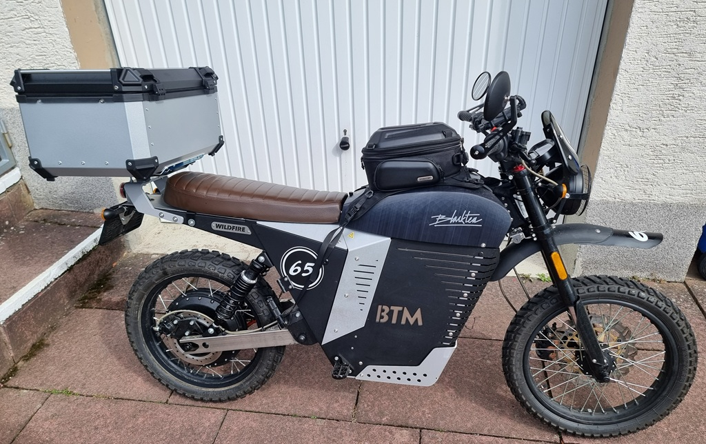

Zum Gepäck.
Da es mir zu fummelig ist, Seitentaschenhalterungen anzubringen, habe ich für die schnell zugreifbaren Dinge einen kleinen Tankrucksack gefunden, der keinen Stahltank (Magnethalterung) benötigt.
Fabrikat "Rhinowalk Erweiterbar 15-18L Hartschale". Kostete 76,-€
Zum grossen Trumm auf dem Gepäckträger komme ich gleich.
