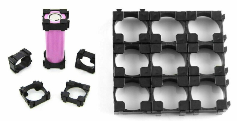

- Der Akku sollte mit Spacern aufgebaut werden z. B.
Die Akkupacks mit Spacern sind dann deutlich größer, das auswechseln einer defekten Zelle ist so möglich

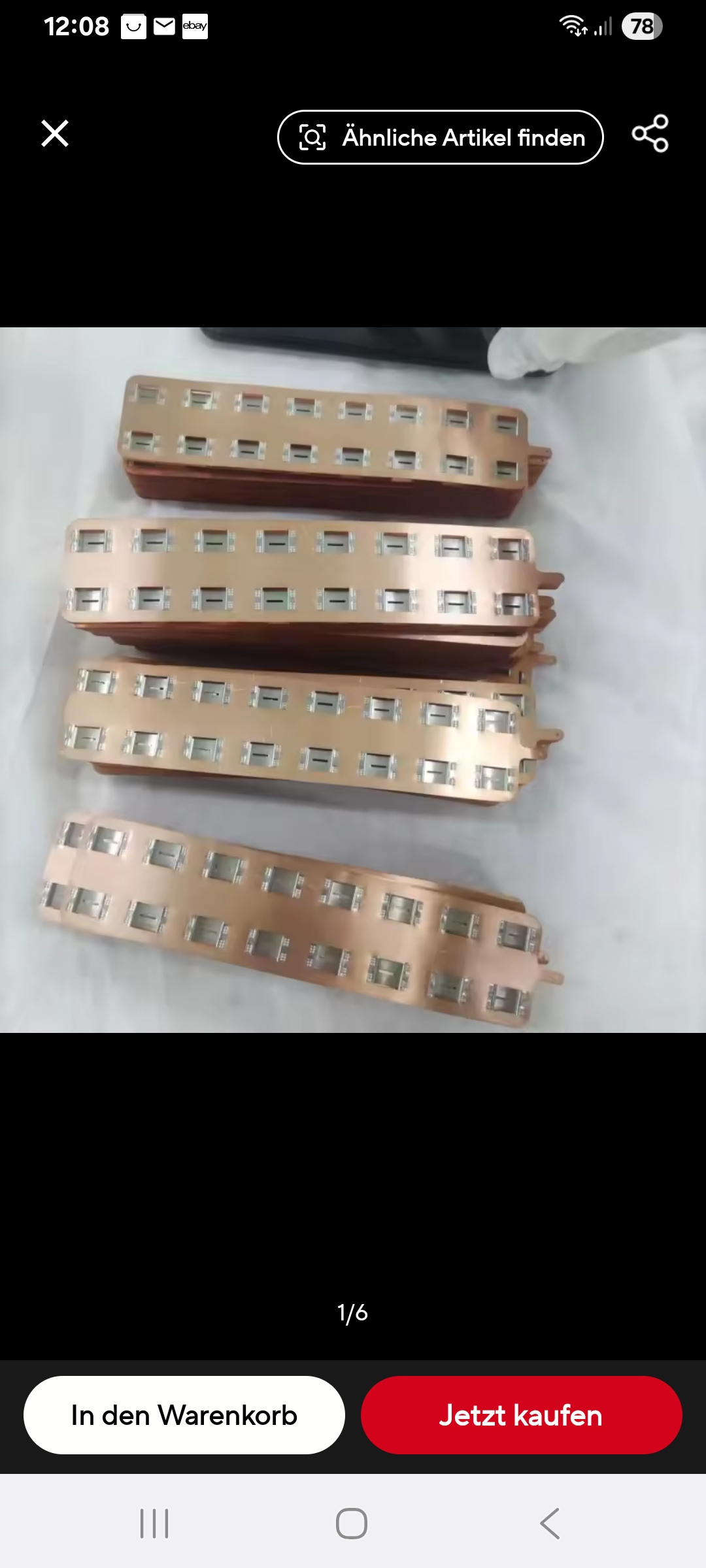

Domminik empfielt: Für Motorräder bekommt man auf Aliexpress auch Kupferplatten mit eingeschweißten Nickel-Elementen, auch auf Maß gefertigt, am Nickel kann dann die Zelle mit den einfachen Schweißgeräten angeschweißt werden.

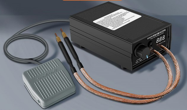

- Die Nickelstreifen mit einem Punktschweissgerät verschweissen z. B.
Tommi empfielt: Schweissgerät von Malectrics und Kweld, Beide brauchen bei Akkubetrieb etwas vernünftiges, 600A werden verlangt.

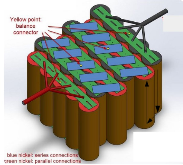

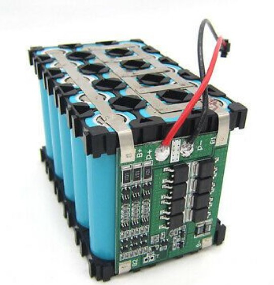

- Aneinanderreihung der Zellen z. B.
Tommi meint: die Seriellen am Minusstring und Plusstring weglassen

- Anbau des BMS nach Schaltplan
- hier empfielt sich die einmalige Belastung des Akkupacks z. B. mit einen 2000W Wasserkocher um die Funktion sicherzustellen. Dabei können die Werte des BMS ausgelesen werden

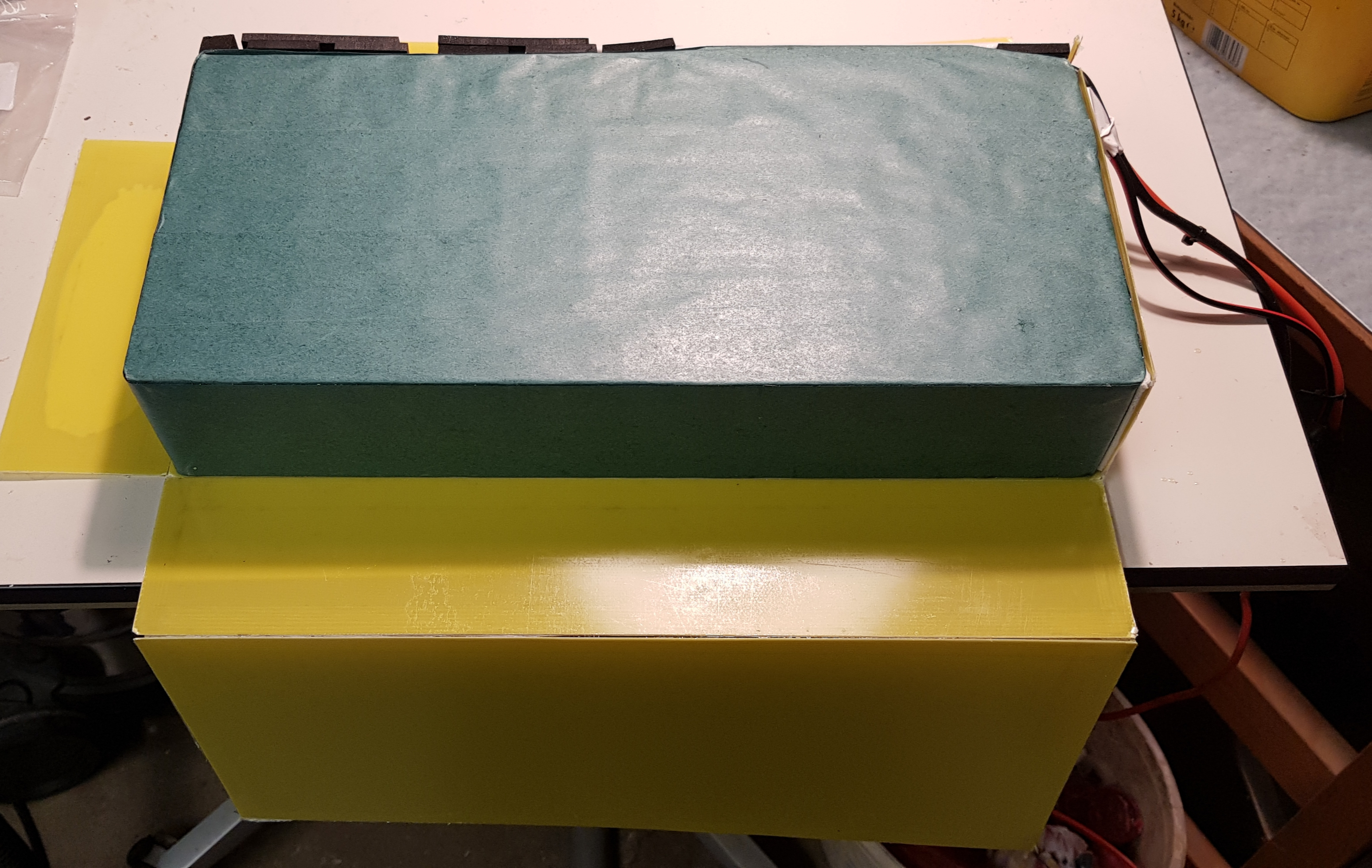

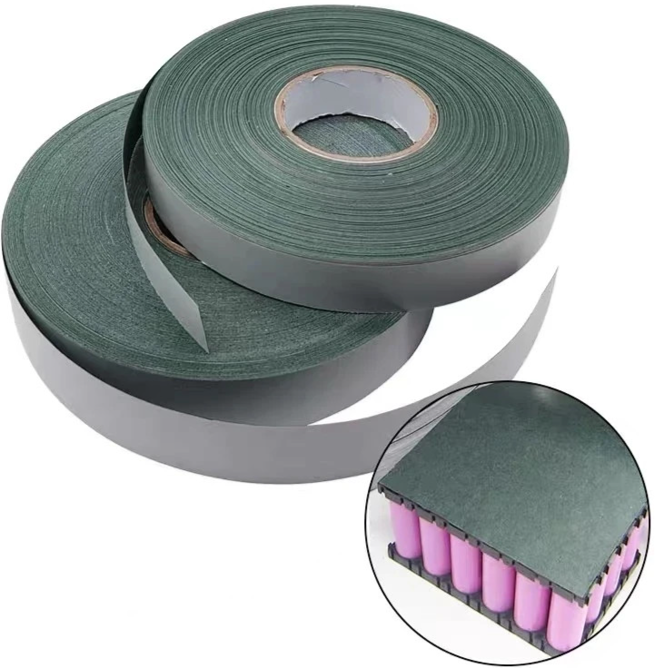

- Isolation des Akkupacks mit selbstklebendem Isolationspapier z. B.
- eine Kunststoffhülle drum herum bauen.z. B.
Zwischenräume können mit handelsüblichen Esstrichschaumstoffklebeband oder anderem geeigneten Material aufgefüllt werden.
- eine Schrumpfschlauch um den Akku anbringen
- Die Seiten mit Klebeband oder mit Vergussmasse abdichten

Als Schweißgerät besser gleich was vernünftiges. Ich nutze Malectrics und Kweld, beide sehr gut.
Beide brauchen bei Akkubetrieb etwas vernünftiges, 600A werden verlangt. Ich nutze 3S Akkupack von LG NCM Akku. Die benutze ich auch für Hausspeicher, stammen aus E-Auto Hyundai/Kia
Auf dem Bild würde ich nur einmal Nickelband durchziehen und dann jeweils von Minus zum nächsten Pluspol ein Band schweißen.

Wie meinst Du das, hast Du ggf. ein Bild dazuTommmi hat geschrieben: Sa 20. Sep 2025, 11:06 Auf dem Bild würde ich nur einmal Nickelband durchziehen und dann jeweils von Minus zum nächsten Pluspol ein Band schweißen.

Die beiden Bleche in grün weglassen.

Für Motorräder bekommt man auf Ali auch Kupferplatten mit eingeschweißten Nickel-Elementen, auch auf Maß gefertigt, am Nickel kann dann die Zelle mit den einfachen Schweißgeräten angeschweißt werden.

Sind die auch aus echtem Kupfer? der8auer, ein im PC-Bereich bekannter Youtuber, dem Teile von ThermalGrizzly gehören, hatte unlängst Kupfer in China bestellt und dann mit Kupfer beschichteten Stahl bekommen. War blöd, weil TG aus Kupferplatten Wasserkühler fräst.dominik hat geschrieben: Sa 20. Sep 2025, 12:11 Für Motorräder bekommt man auf Ali auch Kupferplatten mit eingeschweißten Nickel-Elementen, auch auf Maß gefertigt, am Nickel kann dann die Zelle mit den einfachen Schweißgeräten angeschweißt werden.
