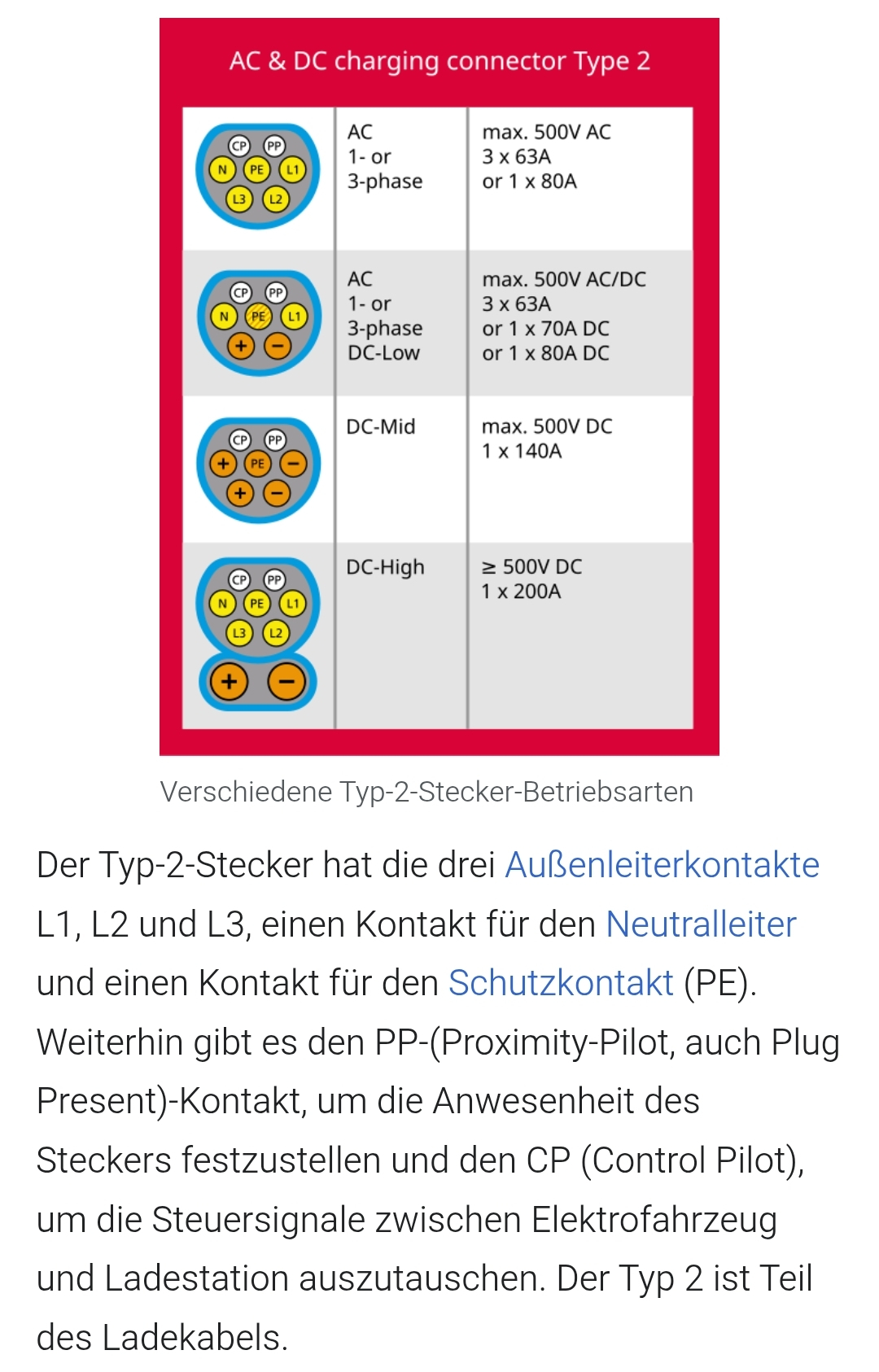

Könnte mal bitte jemand mit Chargetank ein Foto einstellen, wo man alle Pins sieht?
Ich sehe auf deinem Bild drei graue Pins (Nulleiter, Phase 1, Phase 2). Der Vierte graue fehlt für die dritte Phase. Damit fehlt genau die Phase, die der Chargetank bei meiner SR/F benutzt.
Wurde beim Umbau wohl vergessen.
Die silbrigen sind Erdung und Steuerleitungen CP und PP.

Laut Belegungsplan fehlen bei mir die Pins N und L1.
Sind links und rechts von der Mitte, wo der PE sitzt.
Dort sind anstatt Kontaktpins nur Plastikstifte.
Technisch gesehen kann also gar nicht über diese Buchse geladen werden.

STF2023 hat geschrieben: So 28. Sep 2025, 09:57 Fehlt da nicht der PIN für die dritte Phase??
Bei meiner SR/F mit ChargeTANK sind alle Pins da. (Vier graue, zwei silbrige plus ein kurzer silbrig)
Ja, bei den zwei Steuerleitungen sitzt ein Pin (Proximitypin) auch viel tiefer als der andere.
Das Foto ist vom Charge-Tank der Vorgängermodelle, nicht vom aktuellen S/DS Lineup. Meines Wissens war die nur einphasig ausgelegt. Ganz im Gegenteil zur FST Reihe, die mit RapidCharger (der heißt nämlich gar nicht mehr Charge-Tank) auf bis zu drei Phasen kommen.

julianwki hat geschrieben: So 28. Sep 2025, 17:13
Das Foto ist vom Charge-Tank der Vorgängermodelle, nicht vom aktuellen S/DS Lineup. Meines Wissens war die nur einphasig ausgelegt. [...]
Totaler Quatsch was ich hier geschrieben habe, ignorieren!
julianwki hat geschrieben:Ich denke, ich habe mich vertan und der Charge Tank kommt doch mit zwei Phasen. Warum? Auf Der Webseite heißt es, dass der Charge Tank 6kW Ladeleistung hat. Das klingt danach, als seien es zwei Lader mit je 3kW, denn 6kW auf einer Phase würde die Schieflastbegrenzung nicht erlauben.
Letztendlich würde es dann ja passen, wenn der dritte Pin fehlt.
https://zeromotorcycles.com/de-de/acces ... rge-tank-s
Insgesamt ist das aber in sich schlüssig, denn in den USA gibt's meines Wissens max. nur 2 Phasen, nicht 3 Phasen wie bei uns.
Der Charge Tank hat 6kW Ladeleistung und ist einphasig! Der verbaute Typ1 Stecker kann nur einphasig, bei 230V ergibt das dann ca. 26A Stromstärke. In den USA läuft das dann unter "fast-charging", denn normale Steckdosen haben da ja nur 120V.
Sollte man das bei uns nutzen, kommt es wohl auf die Ladesäule bzw. Wallbox drauf an, wieviel Ampere sie bei einphasigem Laden zulässt. In D haben wir ja die Schieflastbegrenzung von 4,6kW (bzw. 20A), d.h. wenn der Strom direkt aus dem Netz kommt, wird man hier nicht auf 6kW Maximalleistung kommen. Hat man eine Wallbox zu Hause, die PV-Strom (oder Akku-Strom) und Netzstrom kombinieren kann, würde das gehen.
Bei 11KW Ladesäulen wird es nicht klappen, denn die haben nur 16A pro Phase, da wird man nur 3,6kW auf einer Phase bekommen. Bei 22kW könnte es klappen, je nachdem ob die Schieflast beachtet wird (dann 4,6kW/20A) oder nicht (dann 6kW/26A auch wenn die Säule bis 32A leisten könnte).
