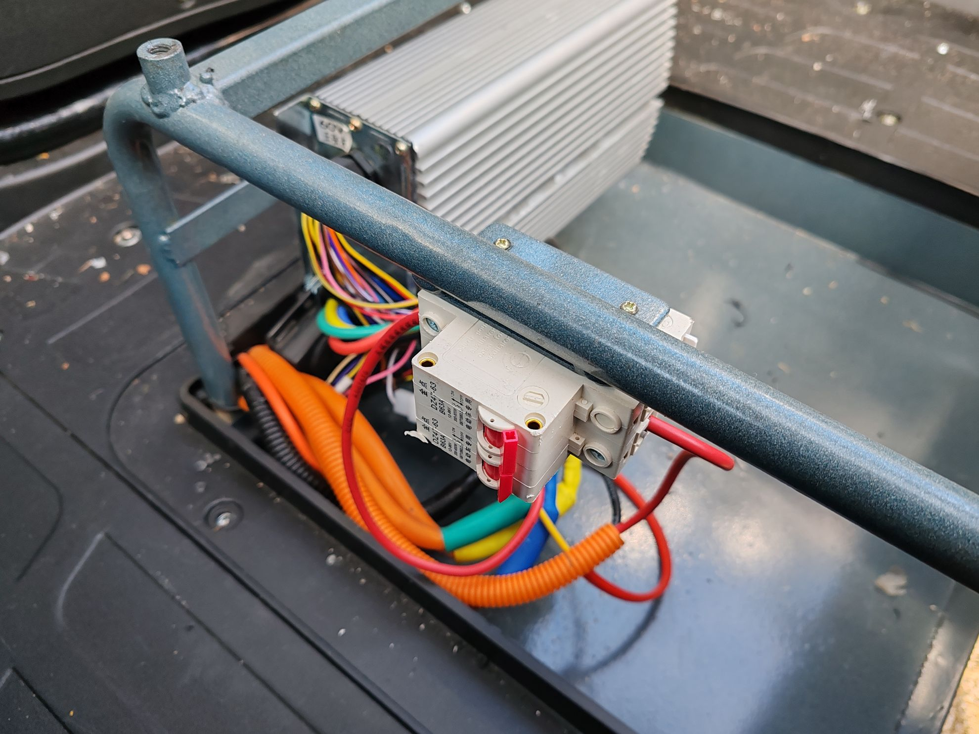

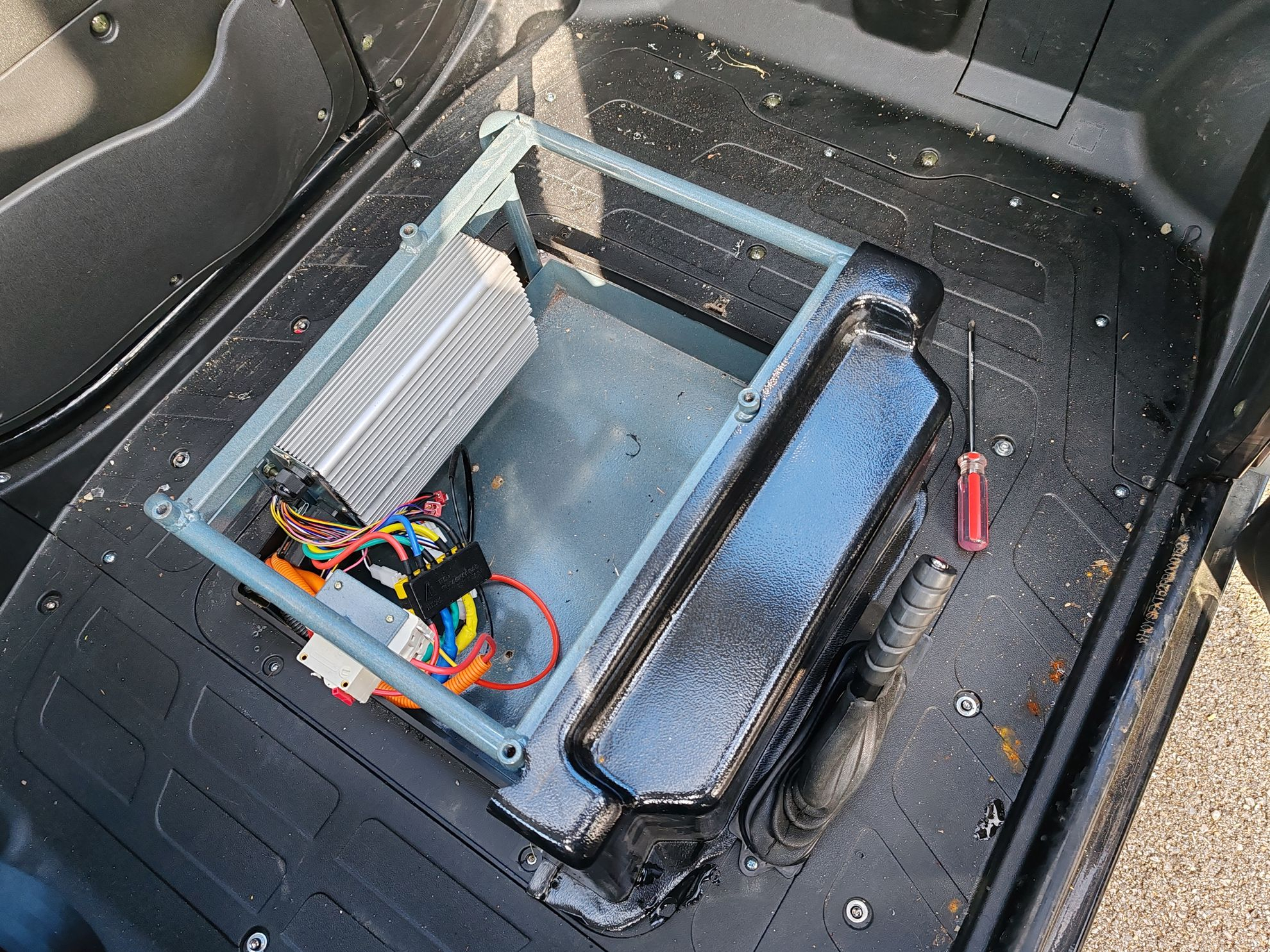

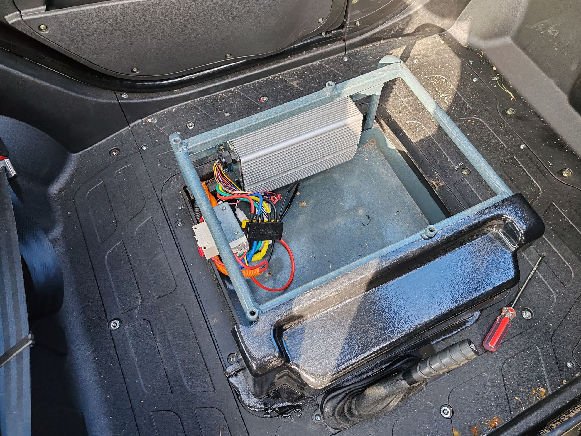

Foto: Da sitzt die Sicherung in meinem Cruise, unterm Sitz, Richtung hintere Sitzbank, am unteren Bildrand zu sehen. Iss mir im Moment zu kalt zum Schrauben...Ende der Woche solls wärmer werden. ;)

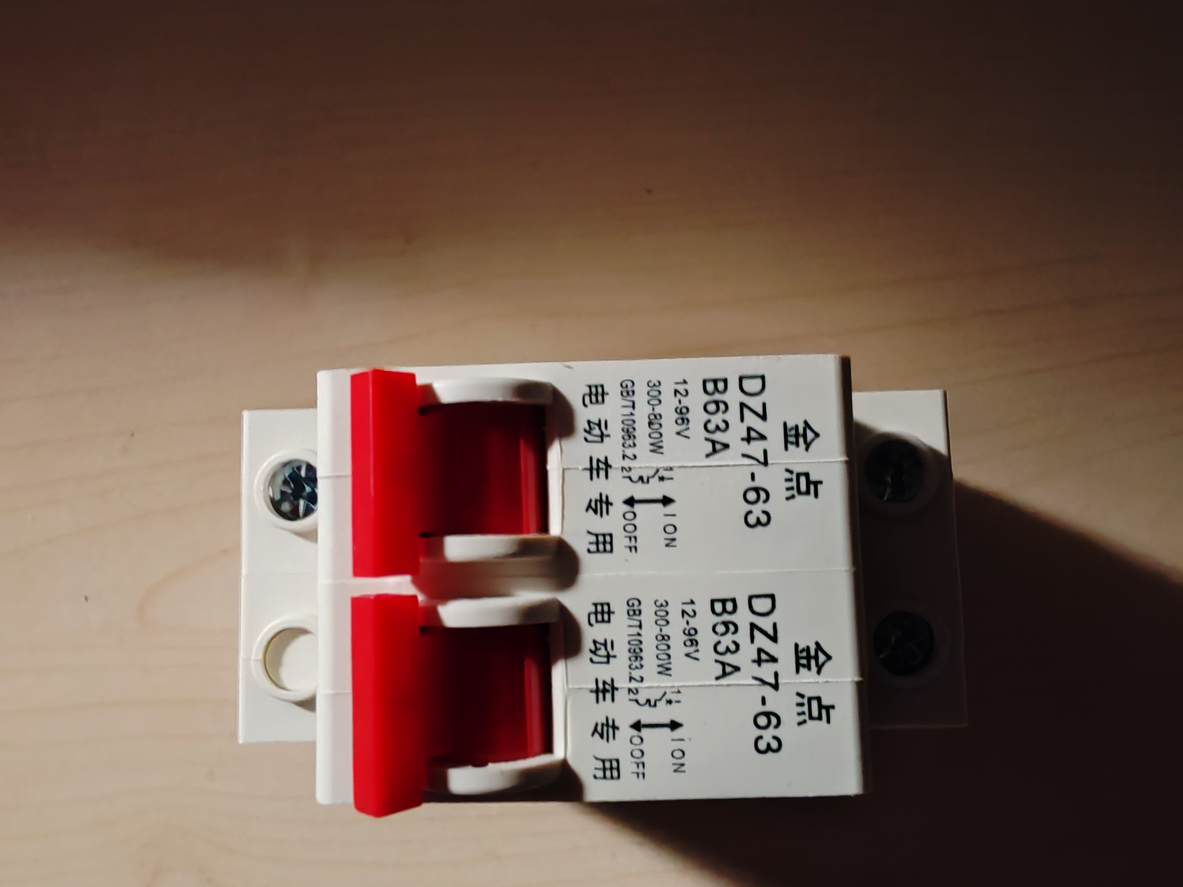

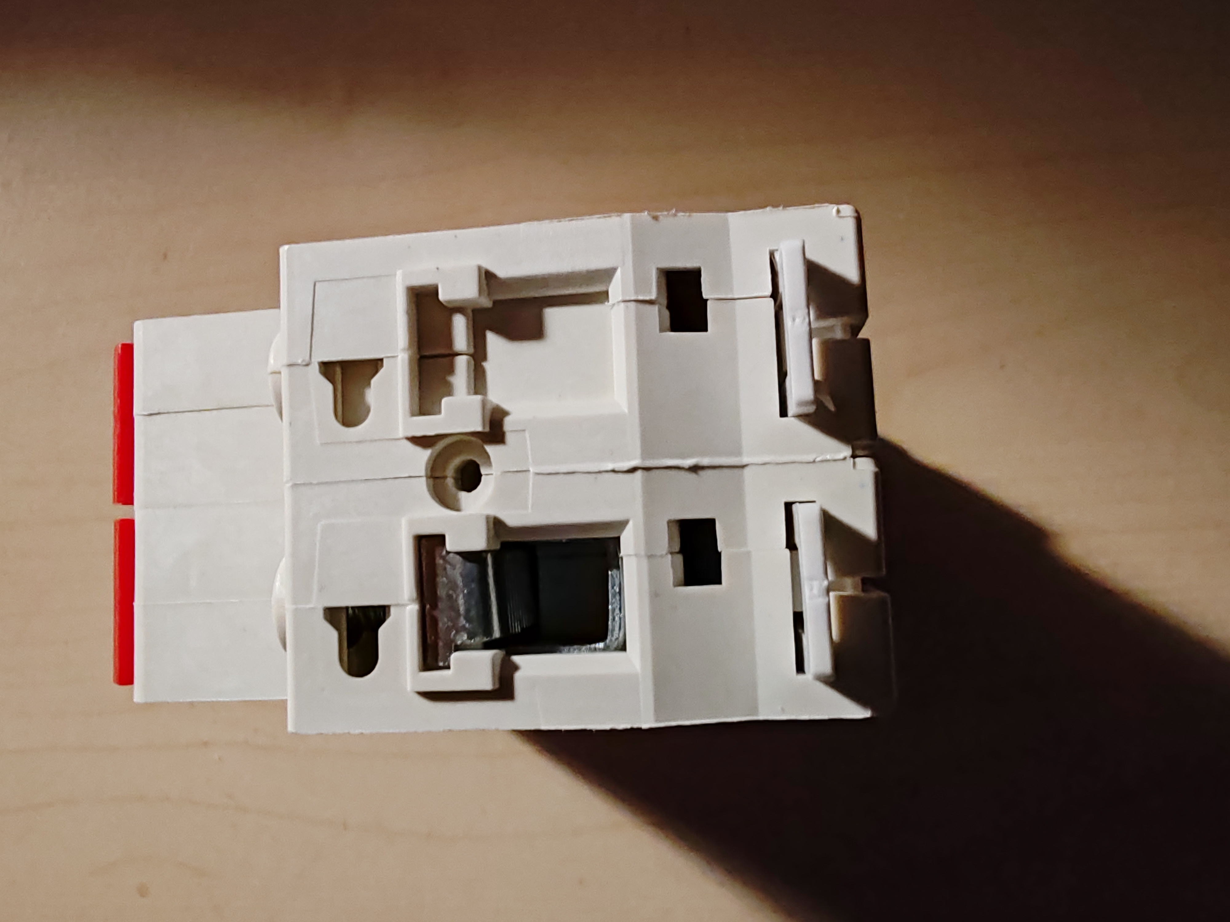

Edit : Die Hauptsicherung für meinen Cruise-Kabinenroller schaut so aus (s.Fotos /Futura hat sie super schnell verschickt)
Welche Anschlüße sind die Richtigen ?
- gerade durch ?
- oder versetzt ?
Ich werd mir den z.Zt. vorhandenen aktuellen Anschluß genau vorher anschauen.

Ganz so einfach war es dann doch nicht !!!
Für Alle die zum Thema Hilfe brauchen (betrifft nur den "Cruise Li") :
1. Die 4 Imbusschrauben unterm Sitz lösen (zum Erreichen der Schrauben, Sitz drehen)
2. Sitz aus dem Roller heben
3. Die Plastik-Verkleidungsteile, außer dem Seitenteil-Handbremse, alle entfernen und man kommt an die Sicherung heran. Die ist von oben verschraubt. Auf die kleinen Muttern achten (von der alten Sicherung), bei meiner Ersatzsicherung waren keine dabei.
Zusammenbau in umgekehrter Reihenfolge !
Gruß Uwe. ;)
