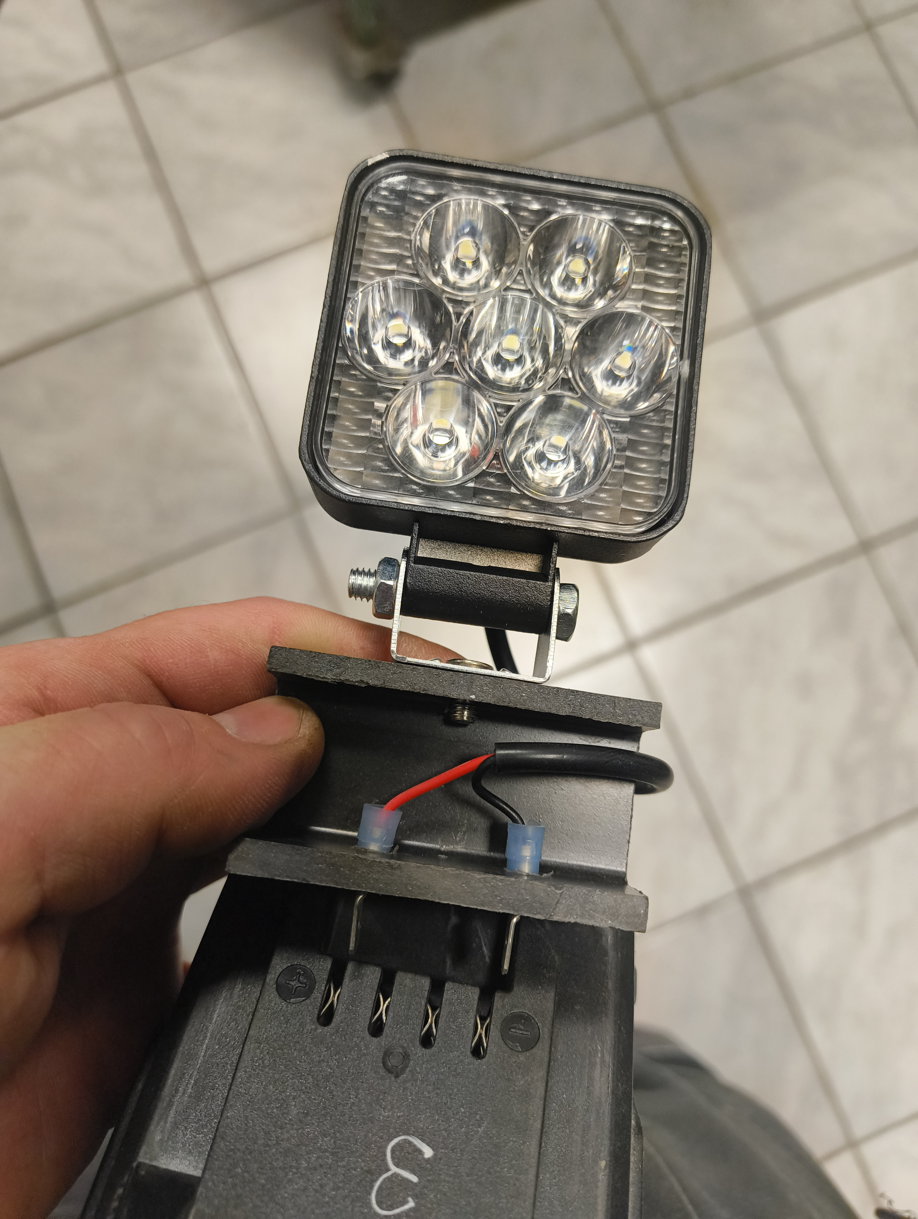

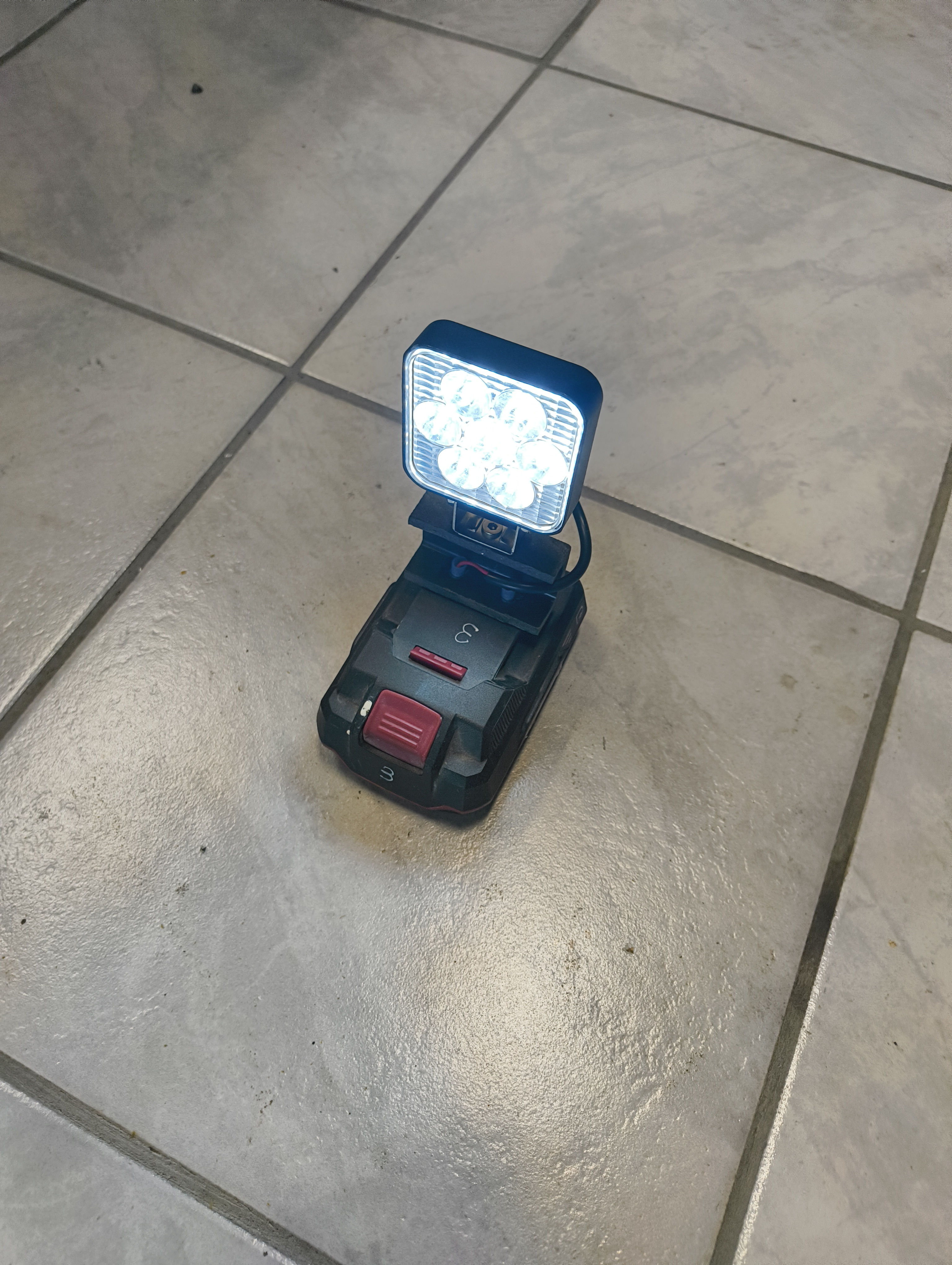

Ich habe gerade eben eine Idee gehabt. Gibt's natürlich auch zu kaufen aber den LED Strahler hab ich noch da gehabt 2,xx € vom Ali. Justierbar in alle Richtungen

Du bringst mich da auf Ideen.
Hab auch noch ei e Nummer größer seit Jahren rum liegen, allerdings für 50Euro von Conrad.
Der passt doch genausogut auf einen 6AH Makita Akku drauf.
Den muss ich mal aus dem Keller kramen.

Leuchtet 2h mit dem 2Ah Akku, ist dann im roten Bereich des Schätzomaten mit den 3 LEDs grün,gelb,rot.
Man muss es ja nicht übertreiben, 2h ist ja schon mal fein.
