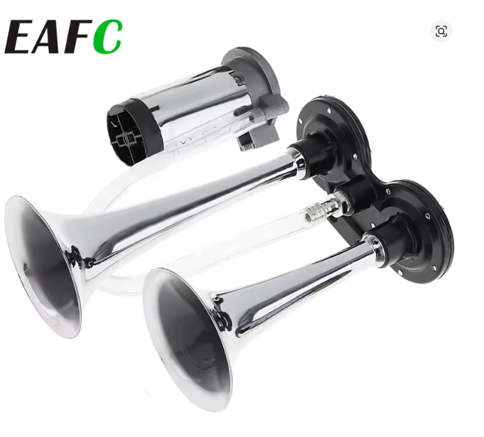

Da währe aber auch Platz für sowas.
https://de.aliexpress.com/item/10050069 ... in_prod%3A DC-DC-Wandler auf 12V sollte ja vorhanden sein.

Bevor jetzt hier wieder Höhenflüge bezüglich optimaler Hupen entstehen, bitte mal das Thema beachten und ggf im Hupenthread (bin gerade mobil und zu faul den Link zu suchen) weitermachen.
Für alle, denen das zu kompliziert ist:
Der eingebaute Wandler im Silence kann kaum mehr Hupe als die eingebaute Tröte versorgen. Wir haben das Thema reichlich belichtet: ohne zusätzliche Pufferbatterie geht das nichts.
Und wenn, dann macht die Nautilus noch den meisten Krach bezogen auf Aufwand, Geld und Einsatzplatz. Haben hier schon Leute gemacht und nicht bereut...

Bei 25-30 Amp ist das Ende des Wandlers sehr nahe !DBuegel hat geschrieben: Di 21. Okt 2025, 13:31 Da währe aber auch Platz für sowas.

Überhaupt nicht. Der sagt nur "njet, mein Sohn" und verweigert mal kurz den Dienst, da gehen dann auch alle Lichter am Roller aus. Oder das BMS im Akku erkennt auf Problem und verweigert bis zum nächsten Rollerneustart die Leistungsabgabe. Schätze, da kommen nicht mal die Schmelzsicherungen davor oder danach.
