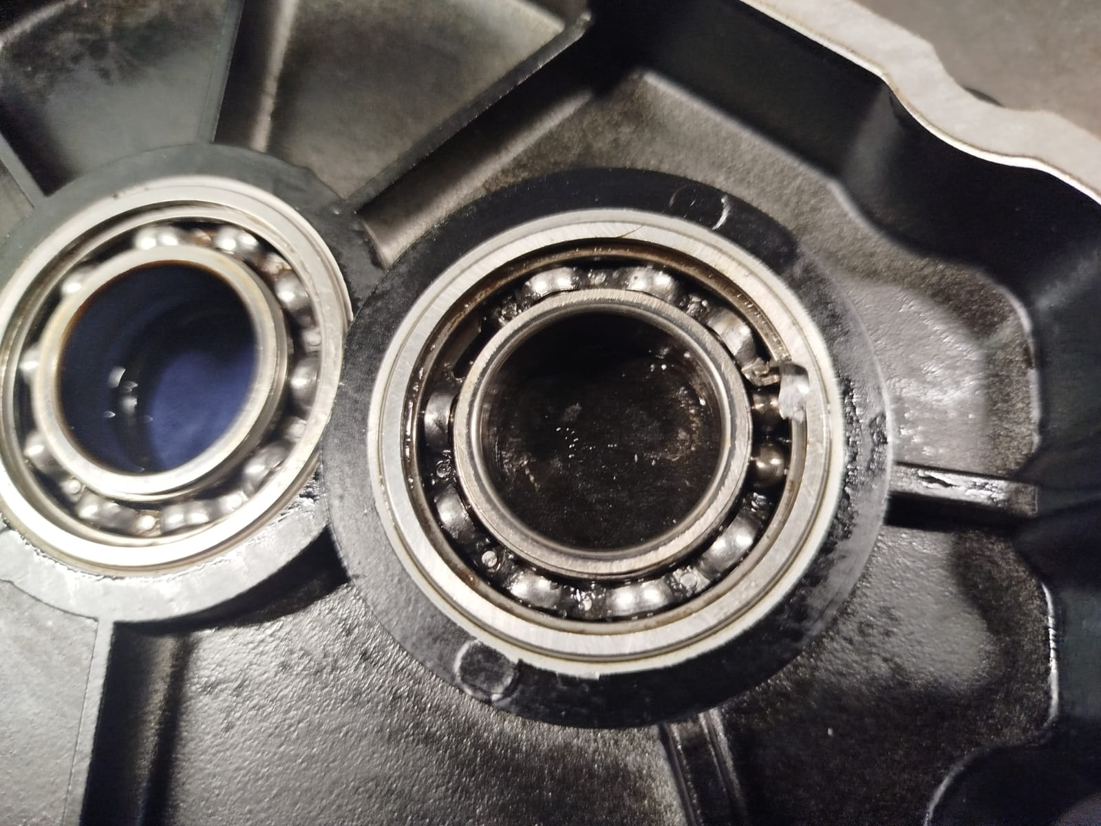

Ich habe das neue Getriebe der Version drei von Tinbot erhalten und mal aufgemacht. Sieht gut aus von innen, die Lager haben die Größe der zweiten Version und die Zahnräder sind so breit wie bei der ersten Version. Also top!koka_S hat geschrieben: Sa 30. Aug 2025, 09:35Mir schreibt der Support ,dass das neue Getriebe erst getestet werden muss bevor ich es erhalte.Dejavue77 hat geschrieben: Fr 29. Aug 2025, 06:30

Die Maschine ist dadurch fast unhörbar, nur noch die Kette ist zu hören, (für die ersten 1000km). Danach kommt das Heulen langsam wieder. Ob das auf Kulanz funktioniert weis ich nicht, versuchen kannst du es. Bei mir ist die Garantie nun auch vorbei.
Das alte Getriebe habe ich natürlich auch aufgemacht, es war nur knapp 3000km drin (war ein Getriebe der zweiten Generation, hat mir Tinbot im April als Überbrückung gesendet). Ein Lager hat sich schon angefangen aufzulösen, es hätte irgendwann blockiert. Da sind aber auch billige Lager verbaut gewesen, in den letzten zwei Generationen. Im neuen Getriebe der Generation drei sind marken Kugellager verwendet worden, die sollten länger halten.
