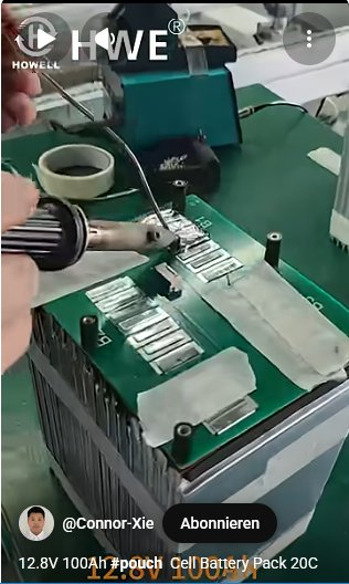

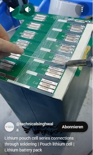

besonders der Elektrikermeister ist auf jeden Fall zu ner Menge gut - wenn ich den hätte, hätte ich kein (vergrössertes) Balkonkraftwerk, sondern eine 'richtige' PV... aber als Diplom-Ingenieur Elektrotechnik/Energietechnik darf ich zwar die technische Leitung eines Windkraftanlagenbetriebs machen und die elektrische Sicherheit von Megawattanlagen feststellen, aber keinen Haus-PV-Wechselrichter anschliessen...
Ich halte mich auch für handwerklich durchaus geschickt, ich weiss echt nicht, was die Raketenwissenschaft an diesem Akku ist, dass ich da nicht dran soll. Mir wird auch nix erklärt, nur gesagt dass es nicht geht...
hier löten sie übrigens die Pouchs
https://www.youtube.com/shorts/enxuht2eQxc
hier steht noch 100Ah bei und das Firmenlogo
https://www.youtube.com/shorts/HR-RBJX8soc
hab ich schon öfter so gesehen. Oder auch mit 1 Schlitz, wo beide Laschen durchgesteckt werden und drum rum und drüber gelötet

Ich wüßte jetzt keinen namhaften Hersteller der in Zeiten von Punkt-, Laser- oder Ultraschallschweissanlagen noch lötet.
Löten kann man zwar auch machen, aber die Prozesssicherheit hängt stark von der Tagesform und vom Mitarbeiter ab.
