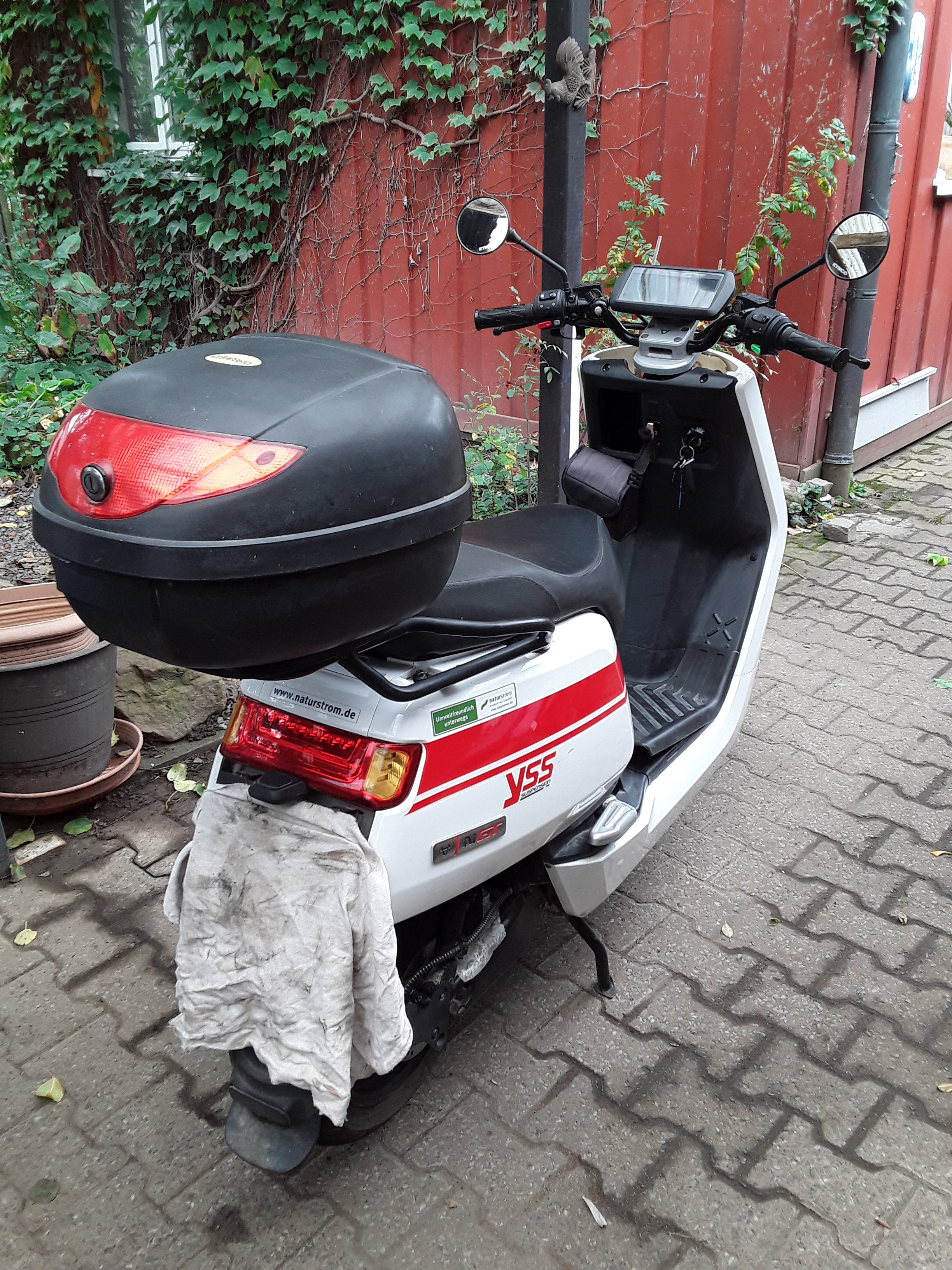

Nach 24500 km ohne Probleme jetzt plötzlich tot. War in niu Werkstatt, alles durchgemessen und als Ursache einen Kabelbruch dagnostiziert. Den in der Werkstatt richten lassen kann keiner bezahlen. Deshalb als Bastlerfahrzeug oder zum Organe spenden.
1. Hand Bj. 2019
Batterien sehr gut, unfallfrei, YSS- Federbeine, Grosser Gepäckträger incl TC, grössere Spiegel, vorne neuer ! Michelinreifen, hinten sehr guter Michelinreifen, Bremsflüssigkeit letztes Jahr neu, stabiler Metalltaschenhaken, keine Kratzer, kein Rost ! Ladegerät.
Als E-T neuen Gasgriff und TRW Bremsbeläge hinten originalverpackt.
Niu Händler meint die Akkus würden so um die 400 Euro pro Stück gehandelt, den Rest kann man überschlagen. In Teilen zu verkaufen scheue ich den Aufwand und das Versenden.
Vb. 950 Euro

Wie äußert sich der Fehler denn? Geht nichts mehr an oder was genau ist da das Problem?Goggl hat geschrieben: Fr 24. Okt 2025, 14:26 Hallo Andreas, danke ich habe die Daten ergänzt.
Ja, passt mir auch nicht, Nachhaltigkeit sieht anders aus. Hatte aber über 24.500 Kilometern null Probleme. An das Wechseln des Kabelbaumes getrau ich mich nicht, fahr jetzt die Tinbot. Es fehlt halt immer noch an engagierten Werkstätten, was da zum Teil geboten wird das könnten sie mit Autokäufern nicht machen.

Geht nicht mehr an, d.h. keine Änderung nach Drehen des Schlüssels. Akkus sind okay.

Und der Händler hat das wirklich nicht genauer als "Kabelbaum muss neu" diagnostizieren können? Ich frage nur weil es nicht danach klingt als wäre damit wieder alles erledigt.Goggl hat geschrieben: So 26. Okt 2025, 07:25 Geht nicht mehr an, d.h. keine Änderung nach Drehen des Schlüssels. Akkus sind okay.
"Macht nix mehr" ist mir persönlich immer noch einer der liebsten Ausgangspunkte einer Fehlersuche.
Klingt eher nach Stromversorgung als nach einem Kommunikationsproblem. Lassen sich die Akkus noch im Roller laden?

Nein, sie lassen sich nicht mit dem zentralen Ladestecker laden, einzeln oder extern mit dem Splitter.

Sind die Akkus einzeln mit dem H1 geprüft? Im NGT ist vieles redundant. Splitter und Weiche im Fahrzeug sind grundsätzlich beim Ladevorgang ziemlich gleich von der Funktion anzusehen.
Ich möchte mich jetzt nicht unbeliebt machen, aber irgendwas passt da nicht. Lädt der Lader die Akkus extern ohne Splitter?
Hast du ein Verbrauchsmessgerät um die Stromaufnahme netzseitig zu prüfen?
