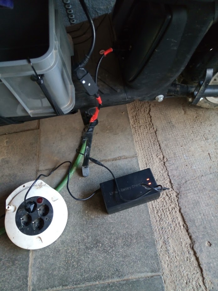

Das sieht gut aus! Aus Faulheit ist es bei mir erstmal bei der rustikalen Lösung gebleiben.

Moin moin. Es ist nun schon bei dir etwas her und ich hoffe du bist noch happy mit deinem chopper
Ich habe mir nun einen gekauft und mich nervt die unsteckerei und das herausnehmen der Akkus und dann einzelnt laden auch sehr
Kannst du mir vllt eine step by step Anleitung verraten wie du sie gekoppelt hast und wie du es angestellt hast das du sie gleichzeitig lädst und wie hat es geklappt ?? Liebe grüße
