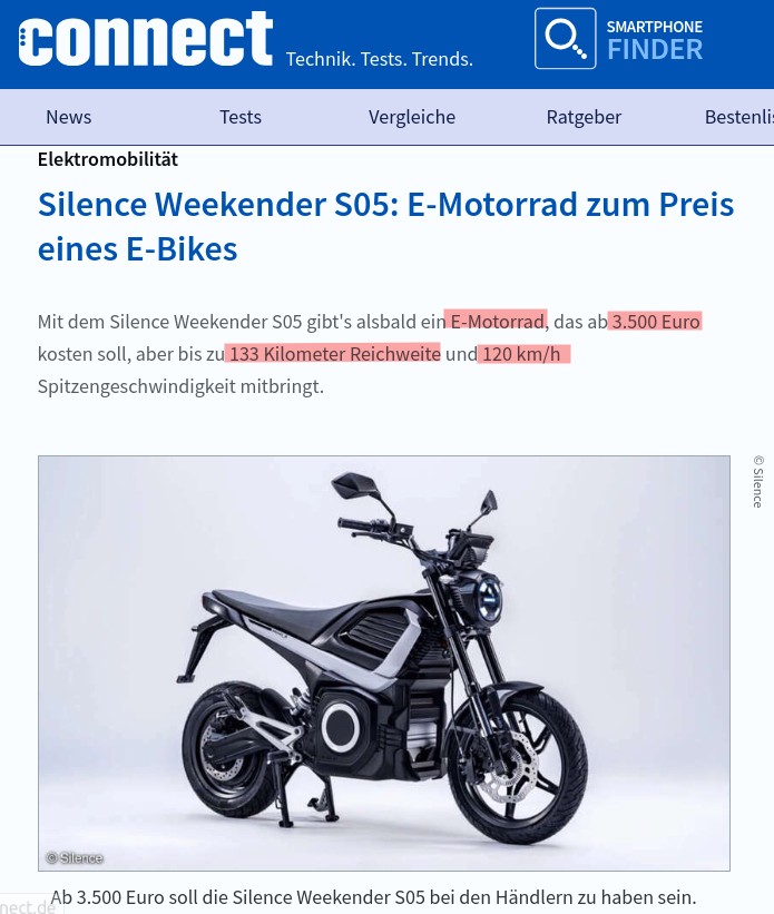

Silence S05 Weekender - 120 km/h schnelles E-Motorrad für 3.500 €
Beitrag von guewer »
Auch auf die Gefahr hin, dass schon irgendwo ein Thread darüber existiert: Silence hat den S05 Weekender vorgestellt.
Alle Infos darüber ab jetzt hier in diesem Thread. Nö, Pfriemler hat den neuen und den existierenden Thread zusammengeführt.
https://www.connect.de/news/silence-wee ... 07593.html

Re: Silence S05 Weekender - 120 km/h schnelles E-Motorrad für 3.500 €
Beitrag von olliwetty »
Ich vermute der Preis von 3500 € ist ohne Akku, der kann entweder gemietet oder gekauft werden.
ABS soll am wohl am Vorderrad wirken.
Was mir gefällt ist die Einarmschwinge hinten, die Radmontage ist so einfach wie am PKW.
Was mir nicht gefällt ist ein 14“ Hinterrad und 16“ Vorderrad.
Olli
Beitrag von Pfriemler »
olliwetty hat geschrieben: Fr 21. Feb 2025, 08:52 Ich vermute der Preis von 3500 € ist ohne Akku, der kann entweder gemietet oder gekauft werden.
Sehe ich auch so...
Silence hat langjährige Erfahrungen mit 14-Zoll-Hinterrädern und entsprechenden Nabenmotoren :D ...
