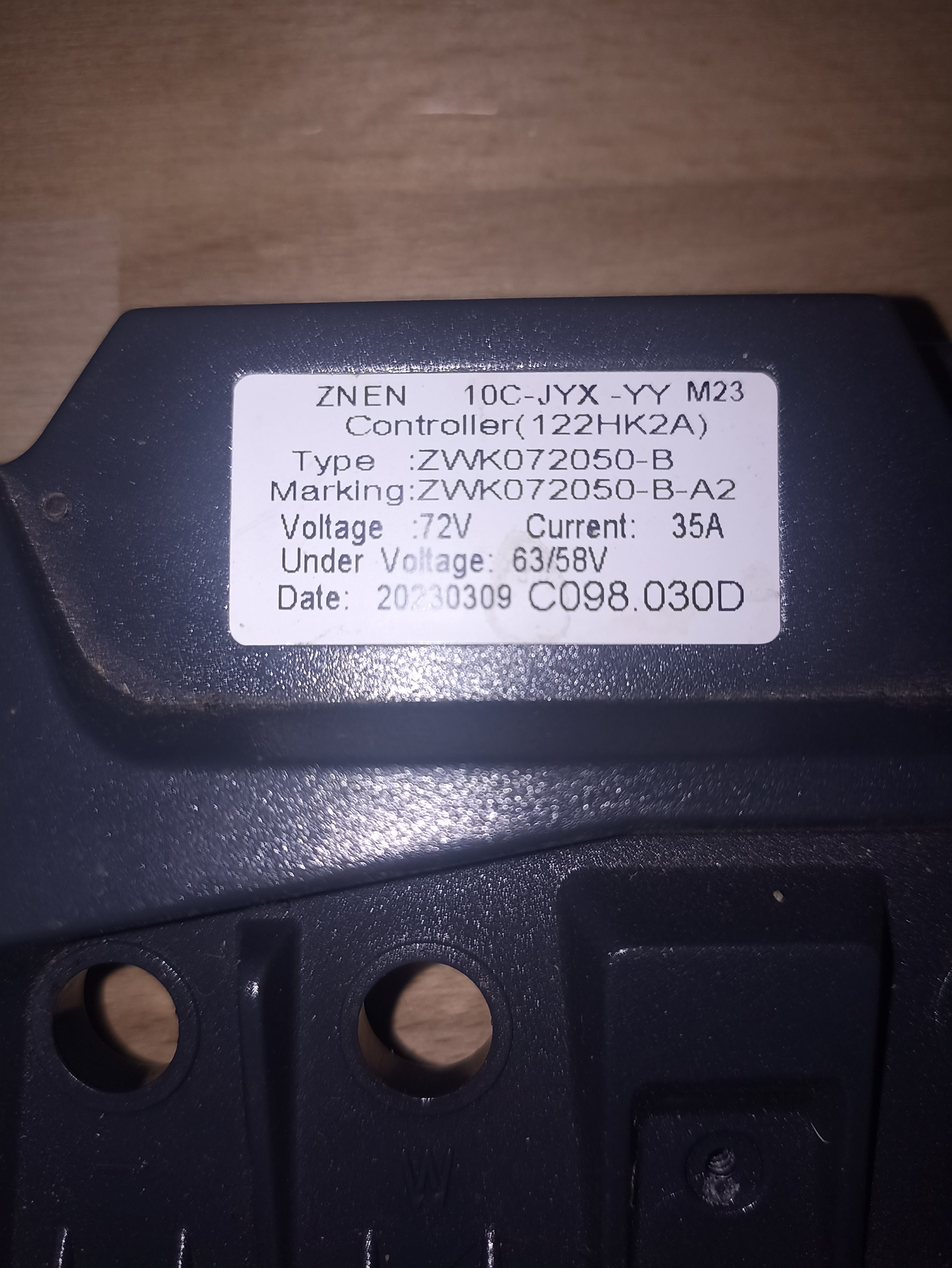

Hallo und einen schönen guten Tag.
Ich fahre einen Luxxon e3000.
Seit einem unschönen Rutsch mit Knochenbruch ist das Steuergerät kaputt. Ich möchte es ersetzen. Allerdings finde ich keine Alternative.
Kann mir bitte jemand helfen?

Ein Bild vom alten Controller hilft bestimmt.
Gib t es eine Tachowelle?
Ein oder 2 Akkus?
Wie iele Volt?
Was kann/ darf der Motor leisten?

Tachowelle,ja.
3000w 20a Motor
72v Akku Leistung
3000w 20a Motor
72v Akku Leistung

so weit ich weiß, ist der E3000 eine Ausführung mit 6 Blei-Batterieblöcken a 12 Volt 20Ah und den Lingbo-Typ Motor-Controller mit 35 Ampere Maximalstrom, sieht man auf dem Foto. Ob eine Wiederinstandsetzung des Rollers sich lohnt, weiß ich nicht. Die Batterieblöcke halten ja auch nicht ewig.
Jedenfalls wurden die programmierbaren Versionen von Lingbo LBMC72122 oder LBMC71152 hier schon für den Umbau verwendet. Es besteht eine gewisse "Gefahr" bei der Programmierung, dass die Drosselung nicht mehr auf gewohntem 45er Niveau direkt gelingt. Wenn die Akkus nichts mehr taugen, weniger das Problem, weil der Roller ohnehin langsam bleibt.
Wenn man eh vorhatte einen neuen Lithium-Akku für den Roller zu kaufen, sollte man auch schauen welche andere Elektroroller (im Umkreis) wegen defektem Akku für wenige 100€ "verschenkt" werden, da die Controllerumrüstung ja auch nicht ohne Kosten bleibt.

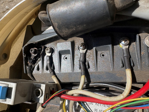

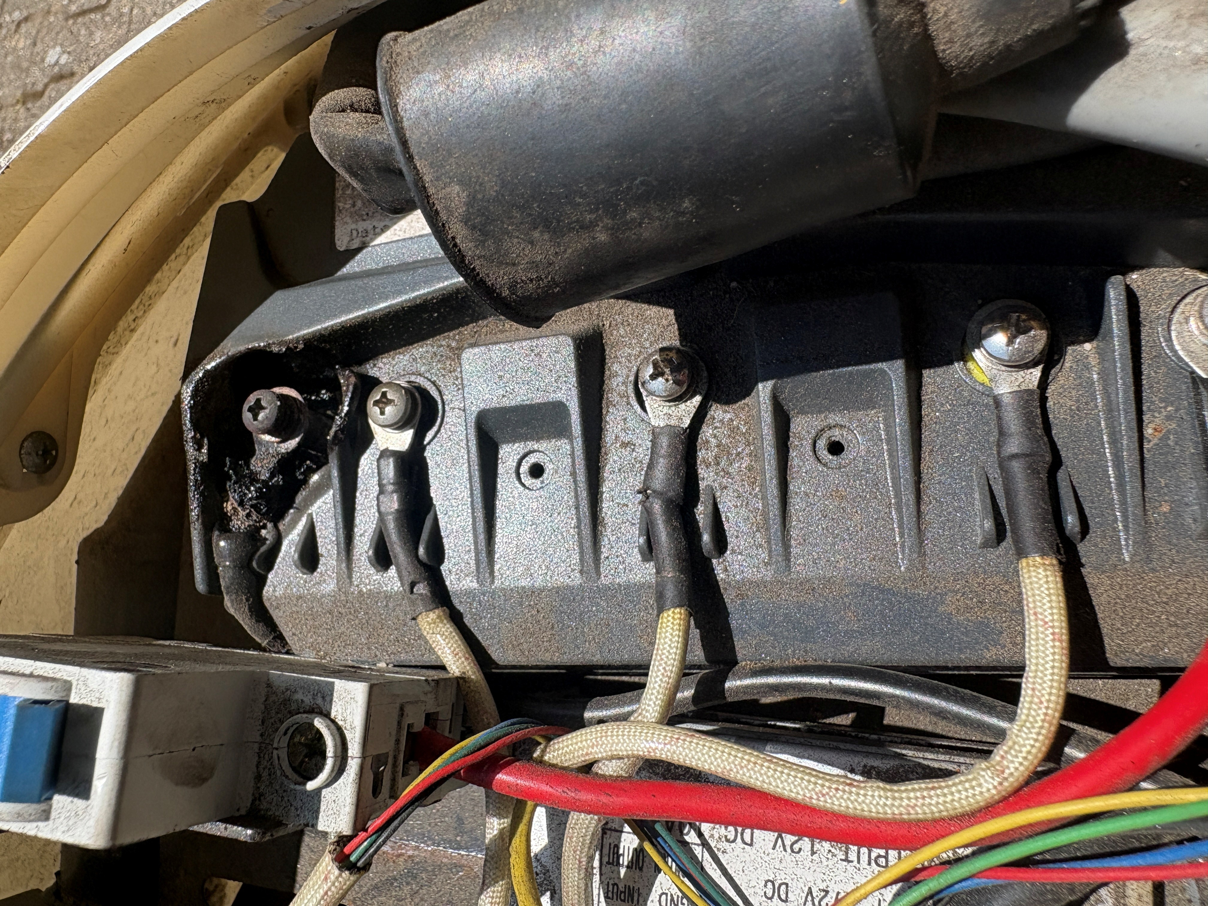

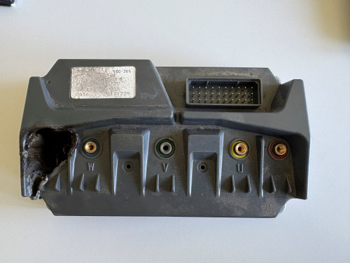

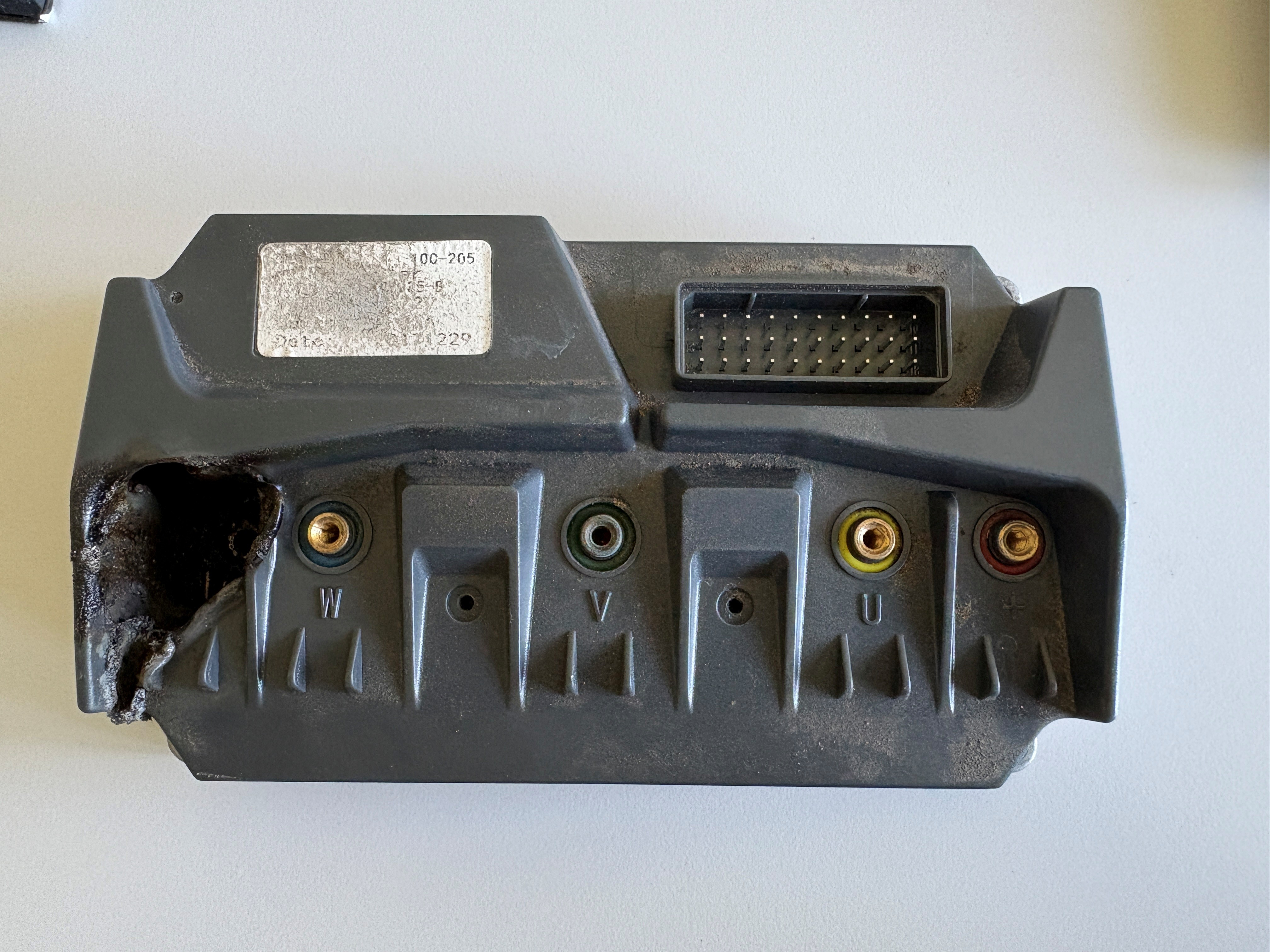

war gestern mit meinem Luxxon e 3000 etwas unterwegs und plötzlich hatte ich einen beißenden verbrannten Kunststoffgeruch in der Nase. Nach Anheben der Sitzbank habe ich dann das Problem gesehen das Minuskabel am Steuermodul ist komplett verschmort bis nach unten.
Ich denke ich hatte Glück dass nichts weiter passiert ist.
Kennt jemand das Problem und vor allem wo bekomme ich ein neues Steuermodul als Ersatzteil?
Würde mich freuen wenn mir jemand helfen kann.
