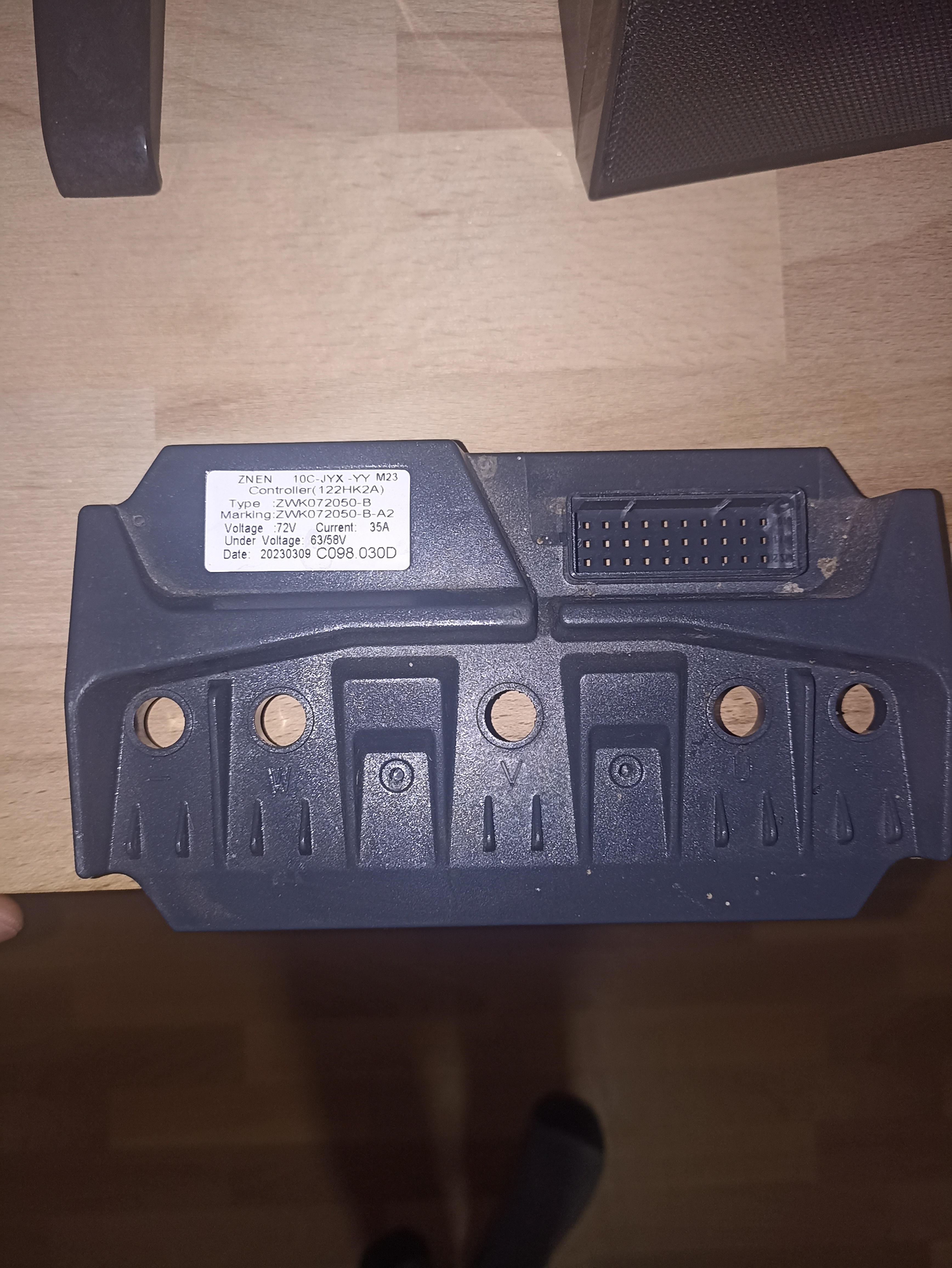

Hallo und einen schönen guten Tag.
Ich fahre einen Luxxon e3000.
Seit einem unschönen Rutsch mit Knochenbruch ist das Steuergerät kaputt. Ich möchte es ersetzen. Allerdings finde ich keine Alternative.
Kann mir bitte jemand helfen?
Mit freundlichen Grüßen
Logan

Ein Bild vom alten Controller hilft bestimmt.
Gib t es eine Tachowelle?
Ein oder 2 Akkus?
Wie iele Volt?
Was kann/ darf der Motor leisten?

Tachowelle,ja.
3000w 20a Motor
72v Akku Leistung
3000w 20a Motor
72v Akku Leistung

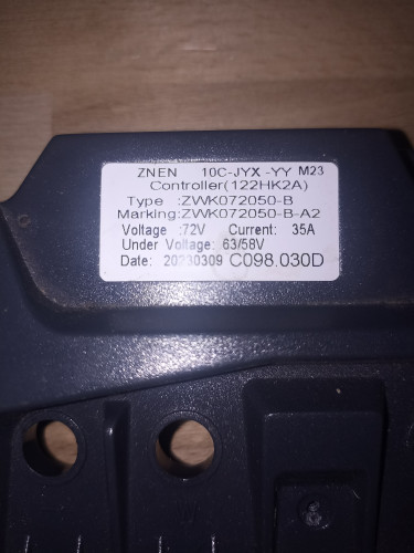

so weit ich weiß, ist der E3000 eine Ausführung mit 6 Blei-Batterieblöcken a 12 Volt 20Ah und den Lingbo-Typ Motor-Controller mit 35 Ampere Maximalstrom, sieht man auf dem Foto. Ob eine Wiederinstandsetzung des Rollers sich lohnt, weiß ich nicht. Die Batterieblöcke halten ja auch nicht ewig.
Jedenfalls wurden die programmierbaren Versionen von Lingbo LBMC72122 oder LBMC71152 hier schon für den Umbau verwendet. Es besteht eine gewisse "Gefahr" bei der Programmierung, dass die Drosselung nicht mehr auf gewohntem 45er Niveau direkt gelingt. Wenn die Akkus nichts mehr taugen, weniger das Problem, weil der Roller ohnehin langsam bleibt.
Wenn man eh vorhatte einen neuen Lithium-Akku für den Roller zu kaufen, sollte man auch schauen welche andere Elektroroller (im Umkreis) wegen defektem Akku für wenige 100€ "verschenkt" werden, da die Controllerumrüstung ja auch nicht ohne Kosten bleibt.

Warum soll der Motorcontroller bei einem Sturz kaputt gehen?
Der sitzt doch normalerweise irgendwo im Roller drin und bekommt beim Sturz keine direkten Schläge ab.
Ich würde erst mal alles um den Controller herum kontrollieren.

Ich würde auch erstmal alle Sicherheiten prüfen, alle Lichter funktionieren, beide Bremsen und Ständer schalten das Bremslicht? Automat vielleicht kaputt??
Ansonsten könnte da mein Faden helfen:
https://www.elektroroller-forum.de/view ... =9&t=39111
