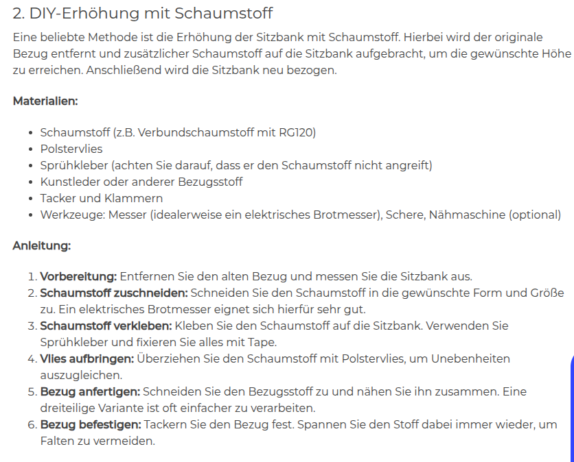

FlyingPhantom hat geschrieben: Do 6. Nov 2025, 12:34 1) Höhere Sitzbank. Gibt es das überhaupt? Oder müsste man sich da selber was basteln?
https://biketrailspfannenstiel.ch/ausku ... k-erhohen/
Punkt 2 halte ich da für am Realistischsten:
ODER - und das wäre mein DIY-Vorschlag:
Einfach einen Sitzüberzug bei Aliexpress kaufen, und zwischen der Orignal-Sitzbank und dem Sitzbezug 5 cm selbst zugeschnittenen, relativ dichten und harten Schaumstoff legen bzw. klemmen.
